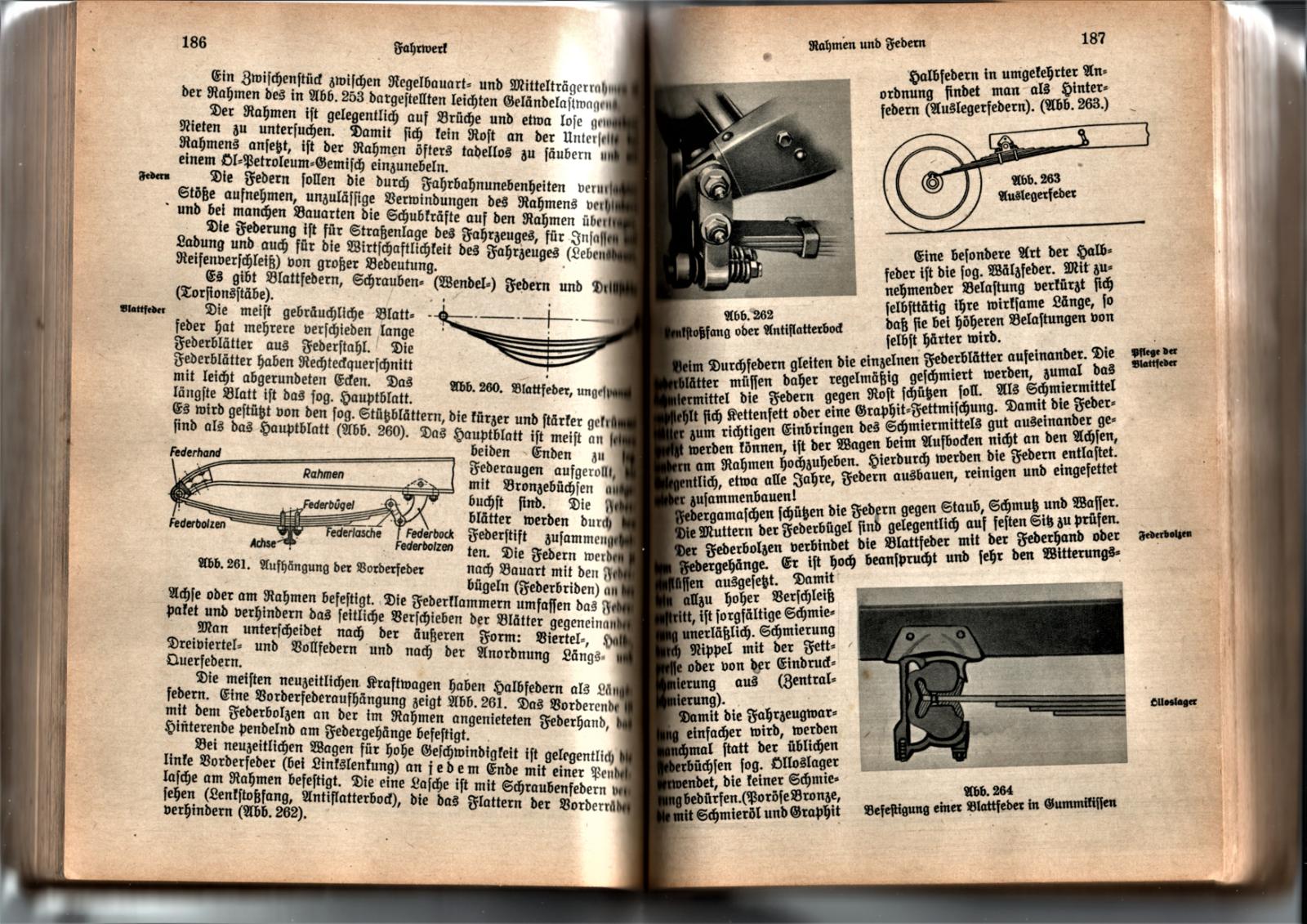

ich hab hier eine Erklärung zu Blattfedern und deren richtigen Pflege.
Quelle: Handbuch für Kraftfahrer, 8.Auflage
Zur besseren Lesbarkeit, hab ich die Farben ein bißchen angeglichen.

In der Oldtimer-Praxis war mal ein Bericht, wie man Blattfedern restauriert. Wenn der Federwert der einzelnen Blätter noch in Ordnung ist: zerlegen, reinigen, schmieren, wieder zusammenbauen; alle Lagerungen natürlich in Ordnung bringen / tauschen. Alles was darüber hinaus geht – d.h. die Federkraft der einzelnen Blätter wieder herzustellen – ist Arbeit für einen Spezialbetrieb.
