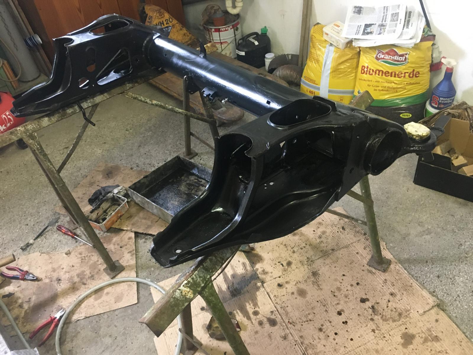

Wünsche viel Spass bei der Überholung der Hinterachse.
bin auch gerade dabei bei meinen Y3 die Achse neu aufzubauen.
so schaut meine Y3 Achse Baujahr 04/93 nach der Entfettung/Reinigung und vor der Lackierung/Seilfett aus ....ich finde die macht sich sehr gut mit 28 Jahren.
  • Like 6
vor 9 Minuten schrieb Northboerg:
Die sieht ja wieder ordentlich sauber aus, ist sie auch sandgestrahlt? Lg
Das ist VOR der Lackierung??
Nicht schlecht...
Die ist nur sauber gemacht und noch vor der Stellenweise notwendigen Lackierung fotografiert.
Rost zeigte sich aber bei den Zylinderaufnahmen und oben/hinten am Übergang zum Rohr.
Da hab ich den Rost mechanisch entfernt, dann mit Fertan Rostlöser ( aufstreichen, nach ca einer Stunde befeuchten und mindestens 48 Stunden einwirken lassen) behandelt.
Diese Stellen wurden dann mit RAL9005 lackiert.

Das die frisch lackiert wurde sieht man doch, sieht aus wie neu. Kein Mensch würde eine Achse in diesem Zustand ausbauen um sie zu dann zu lackieren.
Northboerg schrieb zwar zweimal gegenteiliges, aber wenn du sein Auto besser kennst... :rolleyes:
Mein „nicht schlecht“ galt dem offenbar sehr gutem Ausgangszustand seines XM.
