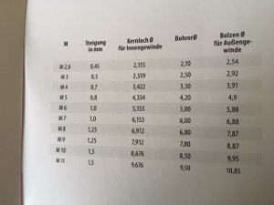

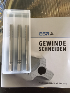

ich habe gestern mein vollständiges M7-Gewindeschneider-Set erhalten. Sehr nett fand ich die beiligende kleine Broschüre zum Gewindeschneiden! Da wird als Bohrlochdurchmesser für M7-Innengewinde tatsächlich 6 mm vorgegeben! Mit dem neuen Satz und dem WIssen um das zulässig größere Bohrloch sollte es jetzt noch leichter von der Hand gehen, die Gewinde zu setzen.
Tom

Durch die Plastikkappe mit den Schneidspitzen  muss man dann mit den langen Gewindeschneidern aber auch und die Mindestgewindelänge von 10,5 mm ist nur eine "Empfehlung" bei 150 bar HP-Druck?

150 bar HP-Druck
150bar = 150 kg/cm²
Eine Kreisfläche mit r=3.5mm entspricht 0.385cm², bei 150 bar wirken 57.75kg=566N auf diese Kreisfläche.
Vorspannkraft für eine 8.8er M7x1 Schraube=14.4kN. Das Ventil ist jetzt innen hohl und wird daher auch mit geringerem Moment angezogen. Da ist aber noch mehr als genug "Luft". :)
Auch die Einschraubtiefe von 10.5mm würd ich nicht zu wichtig nehmen: https://www.ing-hanke.de/know-how/lastverteilung-auf-gewindegaengen-von-schrauben/
