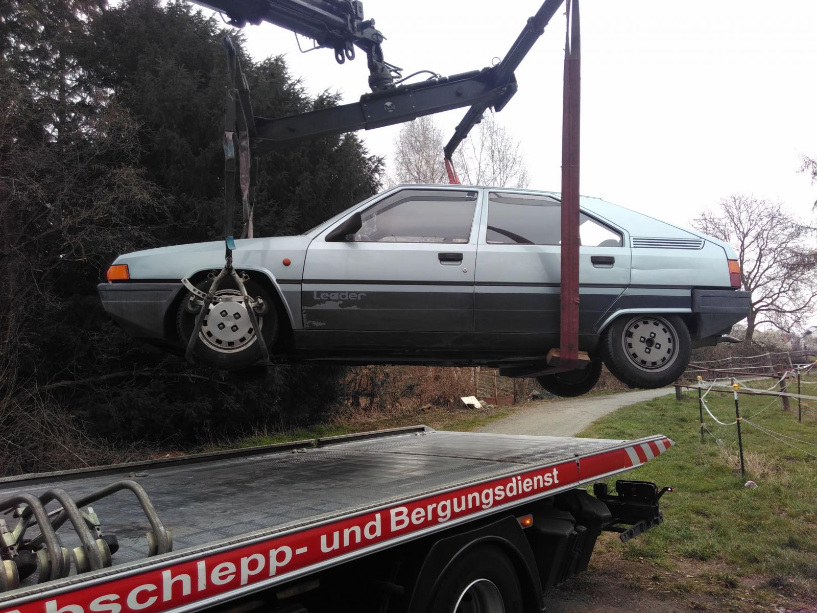

Machen aber leider nicht alle. Hatte am Telefon genaustens das Problem geschildert, als mein BX nen Leck an ner Leitung hatte. Es kam ein ganz normaler Kran-Abschlepper - der Fahrer hat nicht schlecht gestaunt, als er meinen BX sah. Der Typ hat Rotz und Wasser geschwitzt, als er meinen BX auflud und hat viele Fotos gemacht. Er war sichtlich erleichtert, als er den BX beulenfrei auf dem Hof der Werkstatt abgeladen hatte.

So sah das dann aus:
vor 1 Minute schrieb EntenDaniel:
Sieht gut aus. Als Alternative gibt es noch die Radroller, dann kommt das Fahrzeug höher und man könnte das auf das Plateau "fahren".
