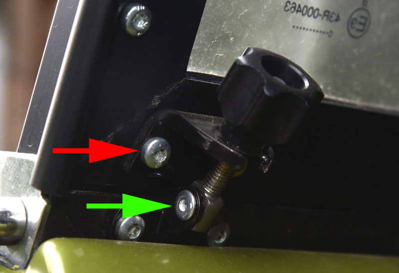

Tatsächlich ist lediglich die uralte (bzw. spanische) Windschutzscheibe (runde Ecken) aus gammelfreudigem Blech stabil fixiert. Die neuere Windschutzscheibe mit haltbarem Alurahmen hängt ja gerade mal an biegefreudigen Haken an sehr kurzen, verzinkten M4 Schrauben, die im Alu gerne fressen. Auch der zarte Niet des Rändelschrauben "Gelenk" ist im Alter anfällig.
So ist auch nicht die Biegung des gesamten Scharniers nach dem Dranhängen, wie schon bei Ludovic Cruchot zu sehen,das Problem,
sondern dass bei Fahrten auf holpriger Staße, optimal halt mit etwas angegammelter Mimik, ein Haken beim Bremsen ausreisst und die Scheibe nach vorne knallt, mit entsprechenden Folgen.

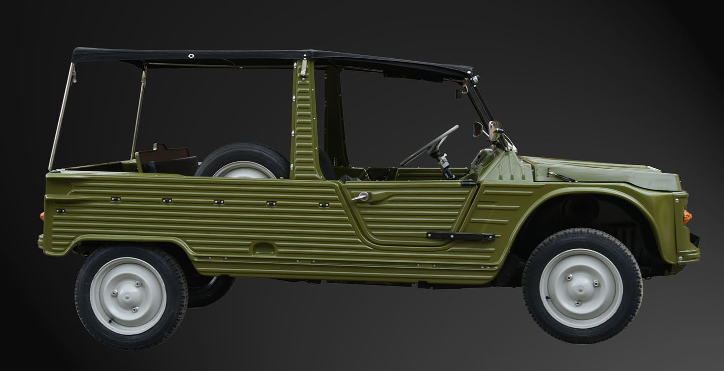

Und ich finde auch, dass die Optik mit Plane oben nicht ganz so frontlastig ist:
Bevor sich jemand wundert: Das ist eine Stoffplane für das alte Modell, für die ich Seitenrohre und Mittelrohr gekürzt und den hinteren Bügel nach vorne geneigt habe. Historisch zwar falsch, mir aber gefällt es besser so.

Wir wissen ja nicht so genau, was Franz Sch. so angeboten hat, aber wie Du anhand Jozzos Tubulaire Ausschnitt sehen kannst, ist das Armaturenbrett  unterhalb der WS im Bereich einer möglichen Abstützung hohl. D. h. wird die Stütze unten am Armaturenbrett angenietet, bricht dass 2-2.5mm dünne ABS ein, wenn sich jemand an die WS hängt.
Gleiches gilt für eine Steck Variante mit der Fensterpin Aufnahme: Da sind es nur 2 kleine Nieten, welche 3mm dicht am Lochrand der Aufnahmen der Pins sitzen: Die reissen sofort aus, da diese Mimik nur für seitlichen, leichten Zug konzipiert, eigentlich gar nichts zu halten hat. Druck von oben ist nicht die Idee.
Bedeutet: Wenn man da stützen will, muß das Armaturenbrett raus (Schweinearbeit bei alten Fahrzeugen) und das Tubulaire erweitert werden, um eine sinnvolle Halterung für die gewünschte Stütze.
Aber wie Till schon vermutete, um das Scharnier zu verbiegen, dass es so aussieht wie oben, muß sich da schon jemand  dranhängen, z.B. beim Einsteigen. Das ist ja eher ein Mietwagen, junge Idioten Problem. Die uns betreffende, eigentliche Gefahr lauert aber eher nach vorne und das wird durch eine Steckstütze nicht verhindert. Dieser 2CV Klappfensterpin, der mit Federdraht gesichert, schon oft beim 2CV Klappfenster versagt, ist ohnehin keine solide Lösung.
