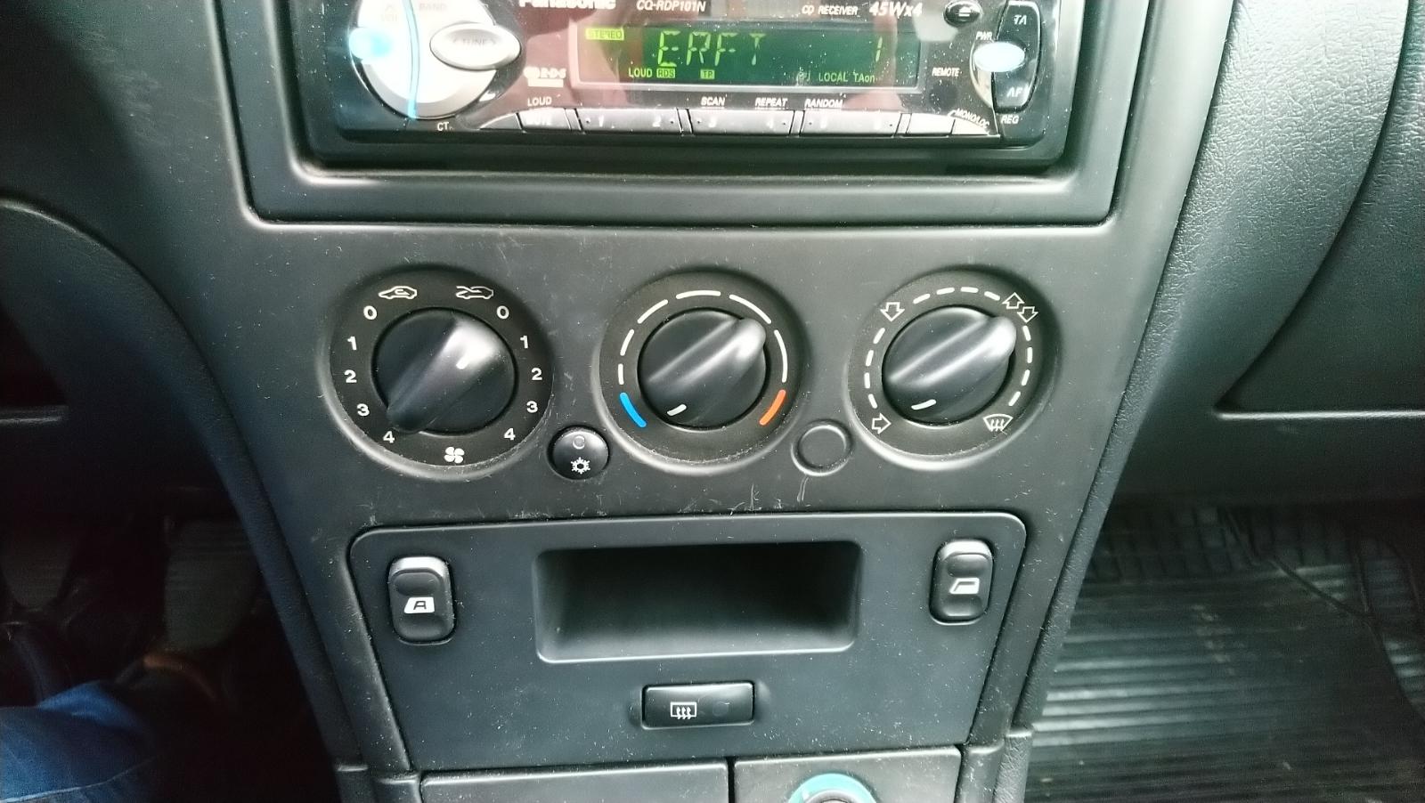

Xsara Birnchen Heizungsregler tauschen
Hallo, wie kommt man an die Birnchen ran ? Muss das ganze Element raus, oder kommt man da von oben (Radio) aus ran?
HG
Von oben Radio bis unten zum Aschenbecher muss alles raus, die Frontblende und dann erst das Klimabedienteil. Möglicherweise sind hinter der Uhr auch noch Schrauben.
Ich habe gerade keinen Zugriff drauf... Aber ich habe glaube ich noch den größten Teil der Brocken liegen. Wenn ich dran denke, mache ich dir ein Foto von den ausgebauten Teilen, da dürfte sich Einiges erschließen.
Aber wie oben schon erwähnt, Radio und die Große Plastikblende müssen wohl raus, um an die Heizungseinheit zu kommen.
Bei meinem Xsara I war die Tachoblende und die Radio/Heizungsblende unterhalb der Uhr geteilt.
Wenn beim Xsara II das eine Einheit ist, müssen auch der Einsatz Spiegelverstellschalter, die beiden Lüftungsgitter links und rechts vom Lenkrad raus:
vor 6 Stunden schrieb Ronald:
Das ganze Teil muss raus, nur um ein paar Birnchen zu tauschen?
Ja, dann ist die Tachobeleuchtung auch gleich noch gemacht.
