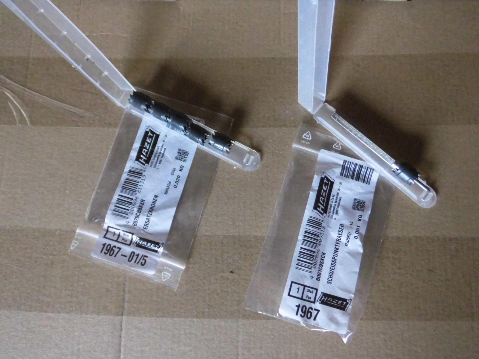

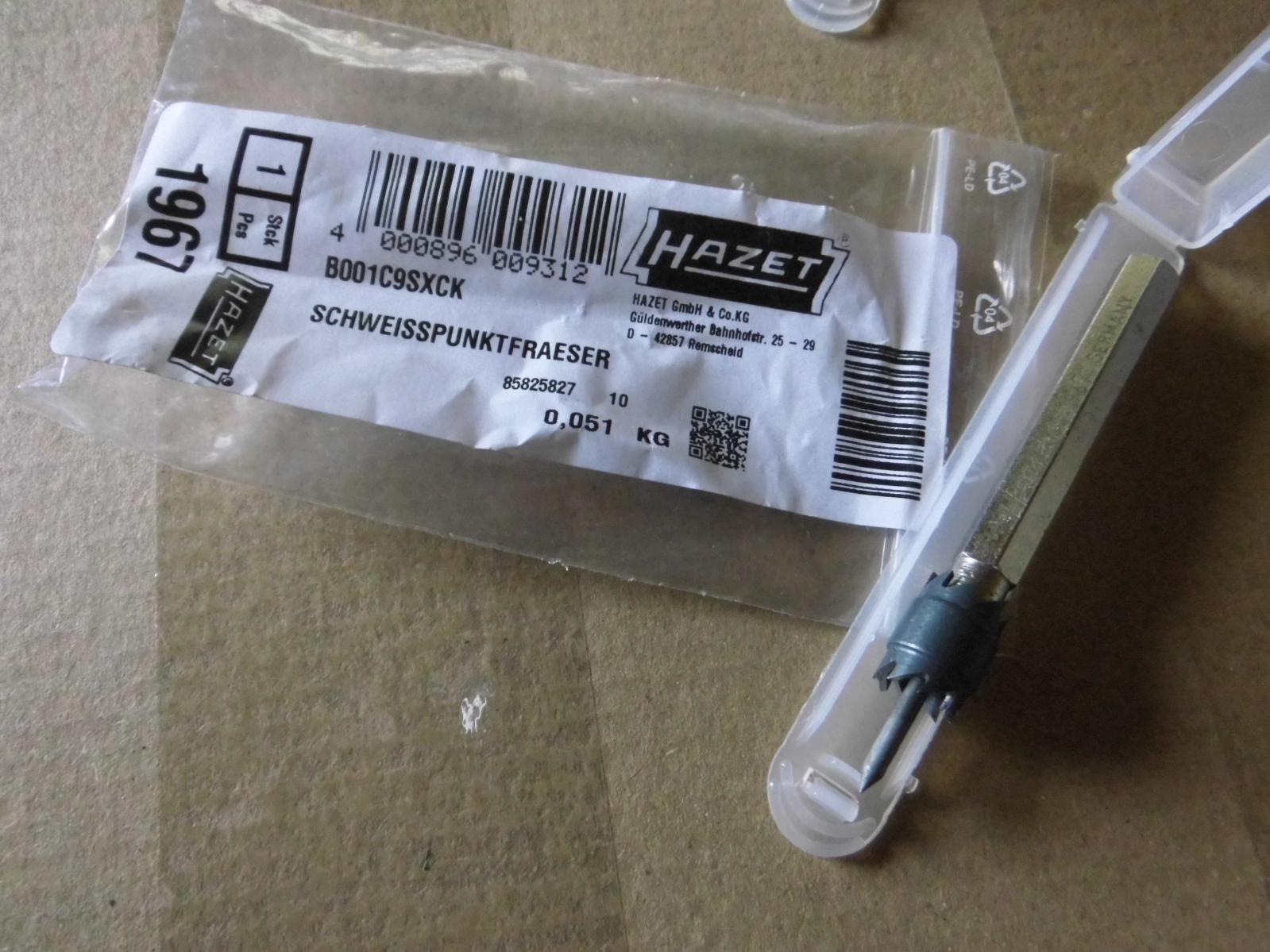

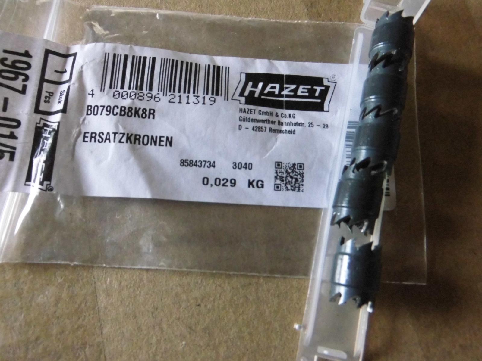

So, Schweißpunktfräser und Kronen sind gerade angekommen.
Super , dann kann es ja bald losgehen.
