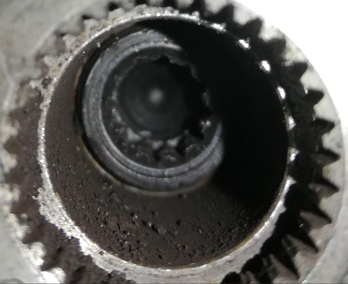

Genau so hab ichs beim LM- Freilauf des 1,6HDI gemacht  mit dem Erfolg, daß der 50-er Torx abgerissen ist  ohne  daß sich der Freilauf bewegt hätte (Drehrichtung war korrekt!). Geschick war vorhanden.

Update von meiner Seite: Habe heute den C6 auf zwei Auffahrrampen gefahren, Unterfahrschutz entfernt, und LLK-seitig den Schlauch gelöst. An die Schelle der Gegenseite komme ich in 100 Jahren nicht dran, so versteckt sitz die. Also habe ich den Schlauch gequetscht und gebogen, bis ich endlich freien Zugang zum Riementrieb hatte - hoffentlich ist der Schlauch später noch dicht und hält den Ladedruck aus... Dann wollte ich zunächst den Rippenriemen wechseln - aber ich finde keine Absteckung oder ähnliches, um die Spannvorrichtung oben unter dem Kühlwasserschlauch spannungsfrei loszuschrauben, denn unter Spannung ist mir das zu gefährlich. Einfach den Riemen per 19er Schlüssel entspannen und runternehmen geht auch nicht, weil die Spannvorrichtung den Riemen ja im eingebauten Zustand umschließt. Letztlich habe ich also den Riemen erst einmal gelassen, wie er ist und mich dem LiMa-Freilauf zugewandt. Den Plastikdeckel mutig per Spraubenzieher durchstoßen und abgehebelt, kam mir gefühlt 10 Gramm Dreck ins Gesicht. Vermutlich Überreste des total verschlissenen Freilaufs... scheint also richtige Diagnose gewesen zu sein. Dann das empfohlene Werkzeug angesetzt, den T50 mit 12er Nuß auf Ratsche gehalten und den 33-Zahn mit 21er Maulschlüssel gegen den Uhrzeigersinn gedreht und - zack, sprang der T50 über. Also ist es bei mir wohl doch ein XZN. Habe den XZN jetzt für Morgen (Amazon Prime) bestellt, befürchte aber, dass das Gegenstück, also die Welle, auf der der Freilauf sitzt, schon vom T50 zu stark beschädigt wurde, grrrr. Siehe anhängendes Foto. Was tun ?

Mit Rost-Ex ausspritzen. Das reinigt und hilft lösen.
Der durchgerutschte Torx ist etwas kleiner im Durchmesser als der 12er Vielzahn. Der sollte also noch Halt finden, wenn der Dreck aus der Innenverzahnung raus ist.

ERFOLG! Hier kurz mein Abschluß zum Thema verschlissener Lichtmaschinenfreilauf.
Heute kam das XZN-Werkzeug und mit reichlich Rostlöser und wohldosierter Gewalt ließ sich der Freilauf doch noch lösen und abschrauben. Um den Keilrippenriemen bei der Gelegenheit mit zu wechseln, muss die Riemenspannereinheit komplett gelöst werden - eine schlimme Sache in der Enge zwischen Kühlwasserausgleichsbehälter und oberem Kühlwasserschlauch. Die Stütze der Spiralfeder kann aber montiert bleiben. Man schwenkt die Spannereinheit etwas vom Motor weg und kann den Riemen so entfernen. Der neue Riemen ließ sich dann prima montieren, es war einzig eine lange Fummelei, für den Bolzen der Drehachse der Riemenspannereinheit wieder die Position des Gewindes blind zu finden. Auch muss man an den Spanner gegen die Federkraft einen sehr starken Hebel ansetzen, um den Riemen sauber über alle Rollen zu kriegen - eine Absteckung habe ich wie gesagt nicht gefunden, aber ein passend langes Rohr zwischen Maulschlüssel und Stirnwand hält den Spanner auch gut in Position. Den Schlauch vom Ladeluftkühler würde ich das nächste Mal nicht mit Gewalt wegbiegen, sondern an beiden Seiten abschrauben, wobei nur die untere Befestigung am LLK gut zugänglich ist, die Obere ist unterhalb der Ansaugbrücke in Motormitte hinter dem Motorträger - schwer zugänglich und absolut kein Hebelarm, um den losen Schlauch bei Wiedermontage in den Ansaugbrückenanschluß zu schieben, dennoch wäre das die sauberere Lösung.
