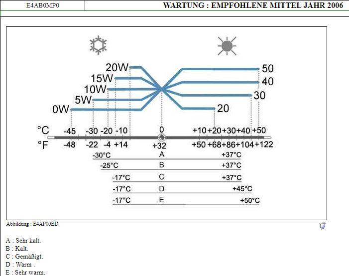

0W20 Öle im warmen Deutschland mit fast 40 °C im Sommer ... bei 2 gelisteten Ölen (0w20 / 0w30) ... na macht mal. Ich würde das 0w30 nehmen.
Das 0W20 ist dünn ohne Ende. Benzineintrag setzt die Viskosität noch weiter herab. Möge der Schmierfilm nicht abreißen ...
Der Hersteller findets natürlich gut, kann er sich doch damit dank weniger Reibungswiderstand +0,25 % effizienz ermogeln (in Laborbedingungen).
In der Betriebsanleitung ist meistens sogar ein Bild drin für welche Aussentemperatur welches der möglichen Öle empfohlen wird.
PSA sagt dazu beim EP6  folgendes:
Bearbeitet von Dreher

Deine Grafik ist natürlich schon 15 Jahre alt. Die Angabe darin für das 20ger Öl stimmt nicht mehr, da die modernen Motoren ein ganz anderes Thermomanagement haben als 2006.
Natürlich ist das 0W30 stabiler als das 0W20, aber sehr viel bessere Werte auf dem Datenblatt hat es leider auch nicht. Da müsste man schon ein 0W30 mit ACEA C3 nach VW 50400 oder Mercedes 229.51/52 nehmen, die haben sehr viel bessere Werte. Ist aber leider nicht freigegeben.
Auf jeden Fall stimme ich Dir zu dass das 0W30 besser ist.
