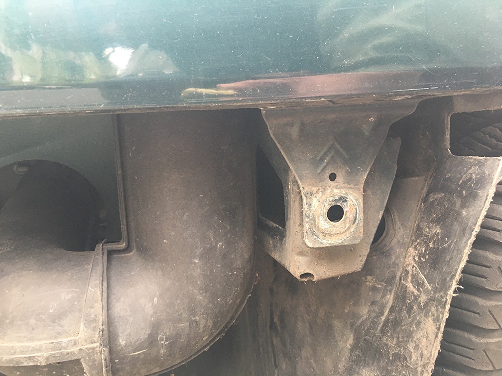

Bei einem Foristen liegt ja noch eine neue Stoßstange für meinen XM bereit. Beim letzten Brandenburger Schraubertreffen in Herzfelde wollten tatkräftige Schrauberfreunde bei meinem XM die Stoßstange schon wechseln, es wurde dann aber frühzeitig die Warnung gegeben, dass »da an der Befestigung Rost ist und wir das nicht mehr zusammengebaut bekommen«.
Welcher Teil könnte an meinem XM dem Rost anheim gefallen sein? Das Dinge hinter der Kotflügel-Lasche? Und das müsste ich dann von kundiger Hand neu modellieren lassen? Könnt Ihr Euch noch erinnern? Beteiligt waren glaube ich @CX20 Prestige @sille_cx und @Manson vielleicht auch @Mario
Exakt! Hätte ich da weiter versucht die Schraube zu lösen, dann wäre das links definitiv zu Staub zerfallen ;) Rechts wirds Erfahrungsgemäß nicht besser ausgesehen haben. Also diese Haltetraversen, hier neben dem Ansaugrohr, sind äußerst anfällig. Auch ein Grund warum ich da keine Schrauben mehr verwende sondern die Schraube an der Stoßstangenhalterung platziere, dann muss man die nur durchs Loch stecken, Massen an Fett verwenden und durch das Loch in der Radkastenabdeckung kann man ganz entspannt ne Mutter ansetzen und festziehen ;)
....mmmja, außerdem war die Schraube auch noch im Halteblech am Kotflügel festgerostet und der Sechskant war auch nicht mehr richtig sechseckig, das machte es nicht besser ;) Deswegen haben wir abgebrochen ;)
So könnte deine Stoßstangenhalterung aussehen: https://www.bxig.net/citroen-xm-stossstangenhalterung-vorne-instand-setzen/ . Die Anleitung zur Instandsetzung ist auch gleich dabei.

Also Normal ist so eine Stoßstangen-/Kotflügelhalterrekonstruktion an einem Nachmittag erledigt, selbst wenn man die massiv verstärkt ....ich lass die aber lieber etwas labil, dann besteht die Hoffnung das bei leichten Sreifschuß der Kotflügel und die Stoßstange überleben wenn der Halter nachgibt ;)

Also alles was man am XM im Bereich bis zu den A-Säulen Schweißen kann, darf, muss, sollte, ist an einem strammen Tag auf jeden Fall erledigt. Hab das jetzt schon oft genug gemacht ;)
