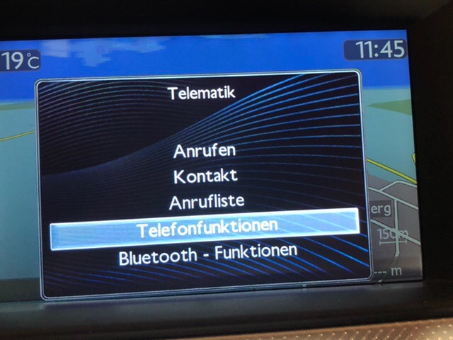

man kann das Mikrophon auch muten. Schau mal in den Menus nach. LG JS
Thomas Hirtes
Das Mikro muten? Ich wüsste nicht, wo man das einstellen kann.
Joshau Saliwoda
Betriebsanleitung Seite 301 Mitte
Thomas Hirtes
vor 17 Minuten schrieb Joshau Saliwoda:
Das schaue ich mir gleich im Auto an
Joshau Saliwoda
ich habe die Betriebsanleitung bei Citroen von der HP als pdf runtergeladen. Ist im Menü Telefon-Verbindung-->Sekundärseite-->Optionen Telefon, Reiter Wartestellung. Versuchs dort, ich weis nicht welche Version der Betriebsanleitung Du hast. Die auf der HP von Citroen wird wahrscheinlich die aktuelle sein. LG JS

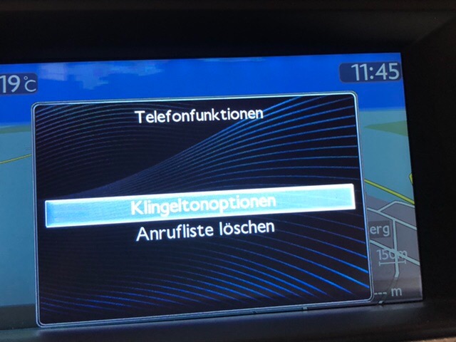

Ich behaupte, beim eMyway kann man das Mikro nicht manuell stummschalten.
Es gibt dafür keinen Menüpunkt.

das MyWay solls haben.
Einstellrad rechts bis zu "Telefon" drehen.
bestätigen mit OK"
dann kommt ein Untermenü und der Punkt: "Mikrofon aus".
habs in der  online Bedienungsanleitung C5/ Version 01/11/2010-28/02/2011, MyWay- System/ allgemeine Funktionen gefunden.
