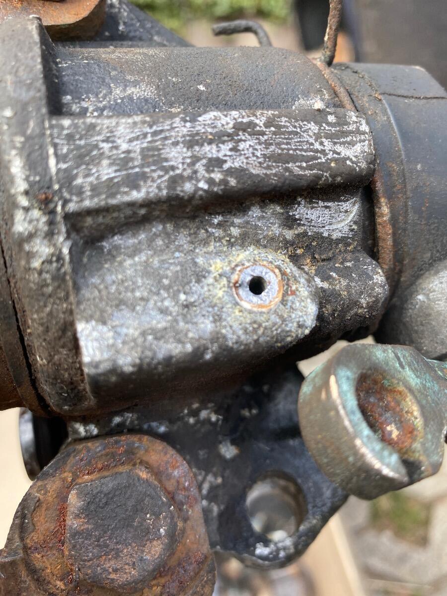

wollte mal sehen ob der Entlüftungsnippel noch gangbar ist :D
mal sehen was ich jetzt mache ...
Fette Mutter aufschweißen, so ab M14 sollte das Loch groß genug sein. Damit glühst du gleichzeitig den Rost durch, das eingebundene Wasser verdampft und die Kristallstruktur des Rostes ist im Eimer. Sollte sich dann herausdrehen lassen, der Nippelrest.

vor 15 Minuten schrieb Jensg:
Jens
traumhafte Antwort - ich glaube genau das werde ich machen lassen :)

Dann könnte doch vielleich auch ein neuer Bremssattel den Weg zu den Neuteilen finden? Solche alten Teile haben doch manchmal ein unangenehmes Eigenleben. Eventuell ist dann auch der kleine Troll beleidigt, der da im Auto wohnt. Man weiß ja nie.

Von neuen Bremssätteln würde ich Abstand nehmen, da gibt es für den BX mur minderwertiges Zeug. Besser einen gebrauchten nehmen. Bei den Entlüfterschrauben empfiehlt es sich umbedingt vor dem Löseversuch munter mit dem Hämmerchen zu klopfen - meist reicht das schon.

das mit dem klopfen habe ich nicht gemacht - mal sehen, werde die Woche berichten was rauskommt
Manchmal reicht es ein Torx-Bit mit dem Hammer reinzuklopfen um dann den Rest damit rauszudrehen.
Linksbohrer, selbst angeschliffen nehm ich für sowas
Versuchen kann man das, die Schweißversion ist das letzte Mittel, vor dem Ausbohren.
Jens
muttern schweiße ich auch gelegentlich auch mal auf solche abrisse. in diesem fall schaut mir zu wenig raus, da muss zum schweißen zu tief in die mutter rein. in dem abgebildete fall nehme ich ein stück flacheisen, bohre am ende ein passendes loch herein, senke das noch konisch an und schweiße das dann auf. so ist platz zum braten und sichert eine ordentliche verbindung. flacheisen natürlich so aufschweißen, dass es sich ein stück links herum drehen lässt. anschließend den "hebel" abflexen und das verbleibende quadrat dann mit der zange weiterdrehen.
Für in Aluminium festgerostete Entlüftungsschrauben?
Bohren ist halt so ne Sache. Ohne Erfahrung, und dann vielleicht auch noch freihändig geht das meist nach hinten los.
Ich klopfe immer, bei unbekannten Fahrzeugen. Ringschlüssel drauf, vorspannen, hämmern. Wenn man den Nippel plattgeklopft hat, egal, das Zeug kost nix im Vergleich zum Ärger wenn man den abreißt.
