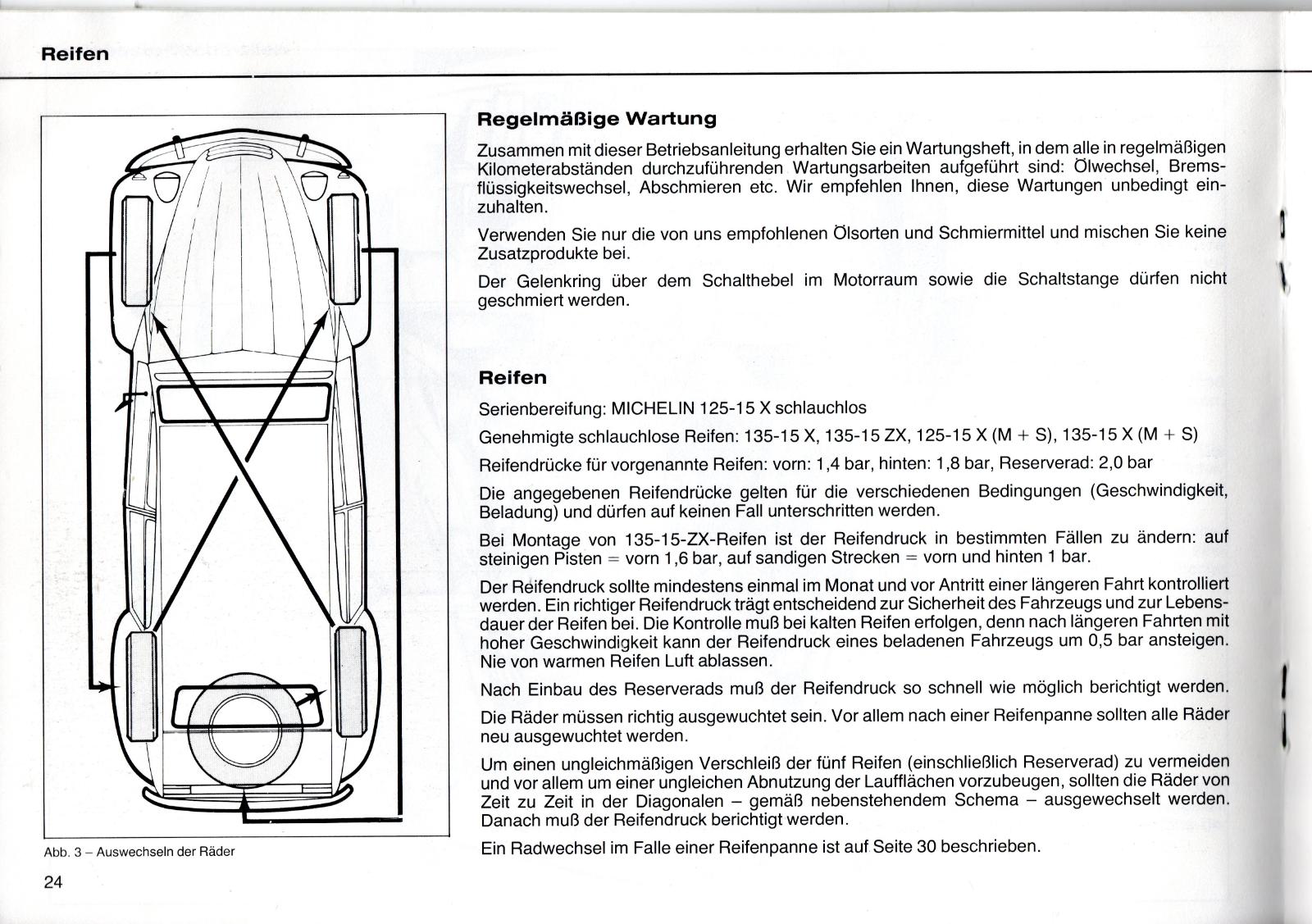

Es gab mal Zeiten, da wurde das Ersatzrad als vollwertiges Rad angesehen und wurde bei den empfohlenen regelmäßigen Radwechseln mit einbezogen. Daraus ergab sich dann, daß das 5.Rad nach paar Jahren ebenfalls mit einem neuen Reifen beglückt wurde.
So ab den 80ern fing man an Ersatzräder stiefmütterlcih zu behandeln. So kommt es nun vor, daß zum Beispiel manch ein Oldtimer noch mit dem ersten Reifen auf dem Ersatzrad rumfährt.
Hier mal eine Seite aus einer Bedienungsleituntung vom 2CV aus den 70ern, wo das Ersatzrad mit einbezogen wird:
In den 80ern hat man das Ersatzrad aus dem Wechsel rausgestrichen, da brauchte man nur noch von vorne nach hinten und von hinten nach vorne wechseln. Man wollte wohl seinen Kunden nicht mehr zumuten mit 5 Räder zu hantieren.
Beim BX war vom regelmäßigen Radwechsel keine Rede mehr. Was zum Beispiel dazu führte, daß mein BX 14 TGE Classic nach knapp 130000km hinten immernoch mit der Werksausstattung rumfuhr. Die Vorbesitzer hatten immer nur die Vorderreifen gewechselt, da hinten quasi kein Reifenabrieb vorhanden war. Bei meinem BX Leader hab ich nach dem Kauf die damals 20 Jahre alten hinteren Michelins gegen neue ausgetauscht. Beim Ersatzrad ist es so, daß da noch die Werksausrüstung drauf ist und der Reifen, schon die Form des Haltegitters angenommen hat. Michelin MXL mit einer DOT von 1986!
Der Tausch "über Kreuz" ist spätestens seit der "Laufrichtungsbindung" tabu.
Winter- und Ganzjahresreifen: Ja.
Sommerreifen mit Laufrichtungsbindung muss man schon suchen, wenn man die haben möchte ;)
