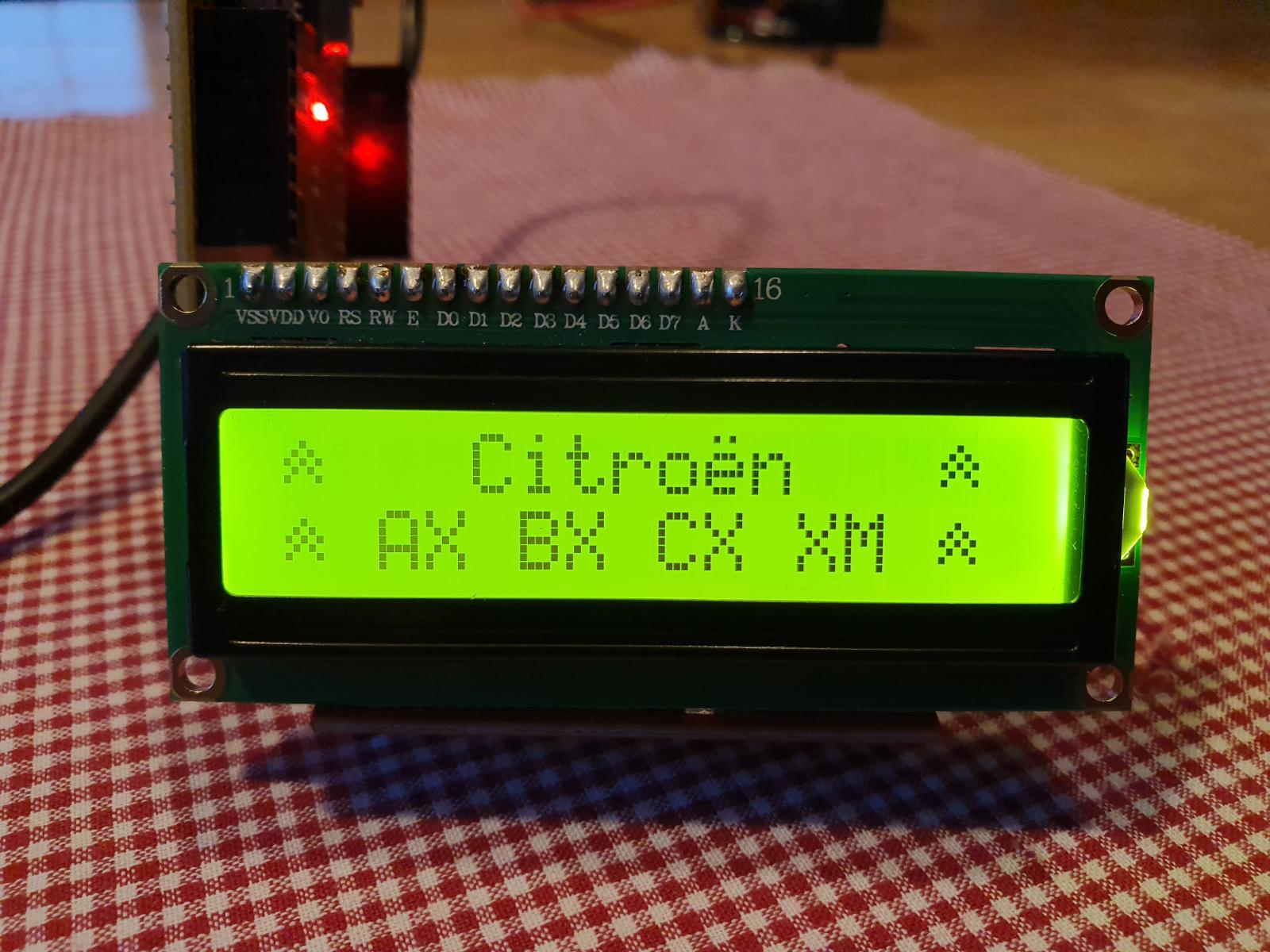

Ich stehe kurz davor selber eine neue Anzeige an zu fertigen. Programmieren und ein neues Gehäuse selber zu Drucken. Eine LCD mit Hintergrundbeleuchtung Anzeige in ähnlicher Größe haben wir schon gefunden.
Was mir fehlt ist die Ansteuerung der Pin und den dann benötigten Anzeigentext. Kann mir da jemand helfen. Sollten wir eine Lösung erarbeitet haben, bin gern der Verteiler der Infos hierzu.spacer.png

In einem Anfall von winterbedingtem Aktionismus habe ich mal so ein Teil erworben und stilecht beschriftet:
Das Foto täuscht - in echt ist es genau so hell und komtraststark wie auf dem Werbefoto.
Jetzt könnte ich mal gute Schaltpläne und ein paar Zusatzinfo gebrauchen. Ein Versuchsexemplar habe ich schon.

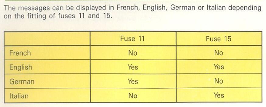

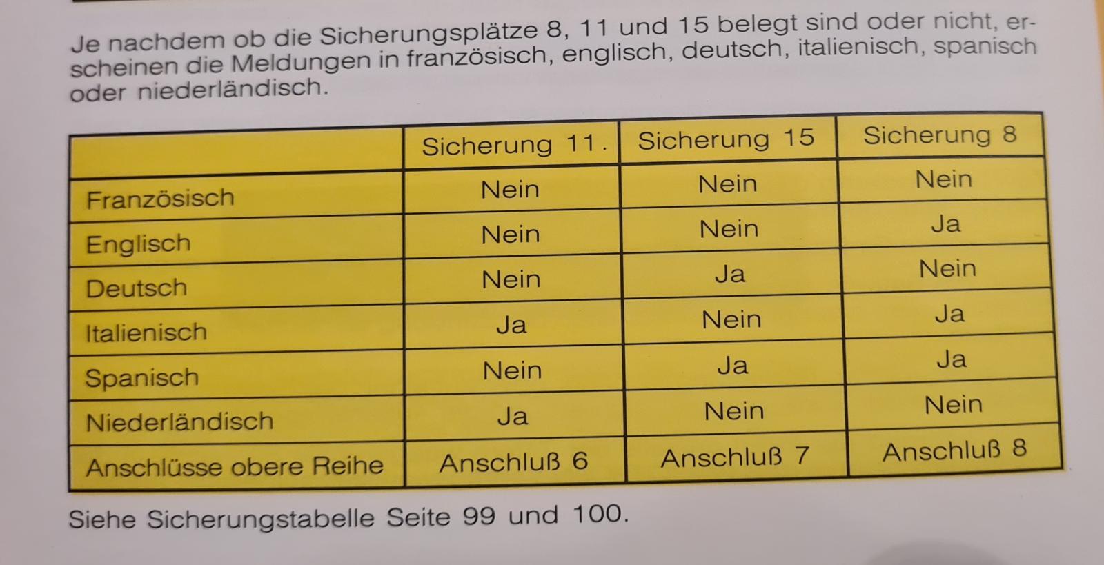

Gewissermaßen ja, duch verschiedene Steckweisen von Sicherungen (steht übrigens auch in der Betriebsanleitung, glaube ich) wird die Stromzufuhr zum Display jeweils verändert. So kannst du Deutsch, Englisch, Französisch und Niederländisch "programmieren". Die Aufzählung dieser Vier ohne Gewähr. Gruß Ingo
Anstatt Niederländisch spricht der XM Italienisch (nebst Französisch, Englisch und Deutsch).
Auszug aus einem XM Y3 Usermanual:
Schwebende Grüsse
Schorsch
Danke Schorsch 😎
Das stellt aber auch klar, dass es min. 2 verschiedene Versionen gibt, denn die oben beschriebene Beschaltung erwähnt 3 (!) Sicherungen und andere Nummern.

Hier als Ergänzung vom (95er) Y4:
