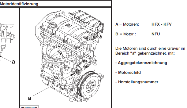

Hallo, ich suche einen Hinweis, welcher Motor im C3 BJ 2002 meiner Tochter wirklich verbaut ist. entweder der 1,1  (HFX oder 1,4 (KFV) Ich finde keine solche Bezeichnung am Motor. Wo sitzt die genau?
Ich finde lediglich eine Hersteller? Nummer 34005110 Vorne unterm Kopf.
Laut Papiere ist es ein 1,4, aber es besteht der Verdacht, das der Motor von einem Vorbesitzer getauscht worden ist und es nur der 1,1 ist. Kommt man evt mit der Herstellungsnummer irgendwie weiter oder gibt es andere Erkennungsmerkmale?
Danke für Infos

Jetzt schau´ erstmal auf die Gravur des Blockes. Vielleicht wurde da noch etwas am Kopf gebastelt, aber der Block macht den Hubraum.
Ja, werde ich morgen machen. Jetzt weiß ich ja, wo sich die Gravur ungefähr befindet...
Leute, jetzt bin ich schon wieder umsonst zu meiner Tochter.... Diese sch.... 3 Buchstaben sind von oben aus nicht zu sehen. Lediglich die Zahl 7006 oder 706. Jetzt muss ich die Kiste erst zur Halle auf die Bühne schleppen und dann vielleicht irgendwie evt. diese 3 Buchstaben von unten zu finden..... Wie bekloppt sind diese Leute, die das fabriziert haben. Sowas gehört gut lesbar irgendwo an die Oberseite des Motors.
Oder es bleibt mir wirklich nur noch die Möglichkeit, den Zahnriemen aus zu bauen und die Zähne zählen. Wollte die Teile schon vorher bestellen, kann ich jetzt ja nicht.
