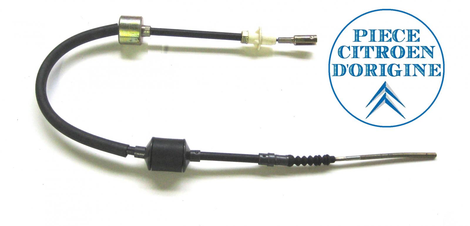

Dieses Seil hier sollte taugen, zumindest ist die Plastikhülse mit Metall verstärkt, sodass  nicht so schnell platzt, und der Gummidämpfer sieht passabel aus:
vor 5 Stunden schrieb LCX25H:

Das Bild des Seils ist aus dem Internet, k.A. ob das tatsächlich OE ist - aber bei den unzähligen Angeboten - ich hatte bei ebay, misterauto, und den anderen wie autoteile24 geschaut.
Irgendwo dort ist das her.
Lecoy habe ich auch noch von der Basis.
Das welches ich eingebaut hab war aus nem Hypermarche.
Ich kann dieses Seil so auch nirgendwo finden, der Fotoabgleich über Google ergab auch kein Ergebnis. Rein optisch kommt es dem von Triscan am nächsten (verstärktes Gummiteil, Metalleingang in der Hülse). Das scheint aber derzeit überall vergriffen.
