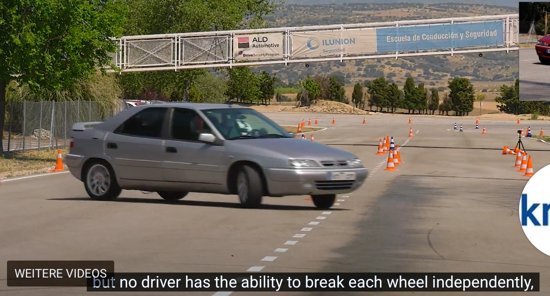

Kein Fahrer darf während des Manövers überhaupt einen Bremseingriff vornehmen, das darf nur das ESP.
Das dürfte der Hauptunterschied für das Verhalten sein.
