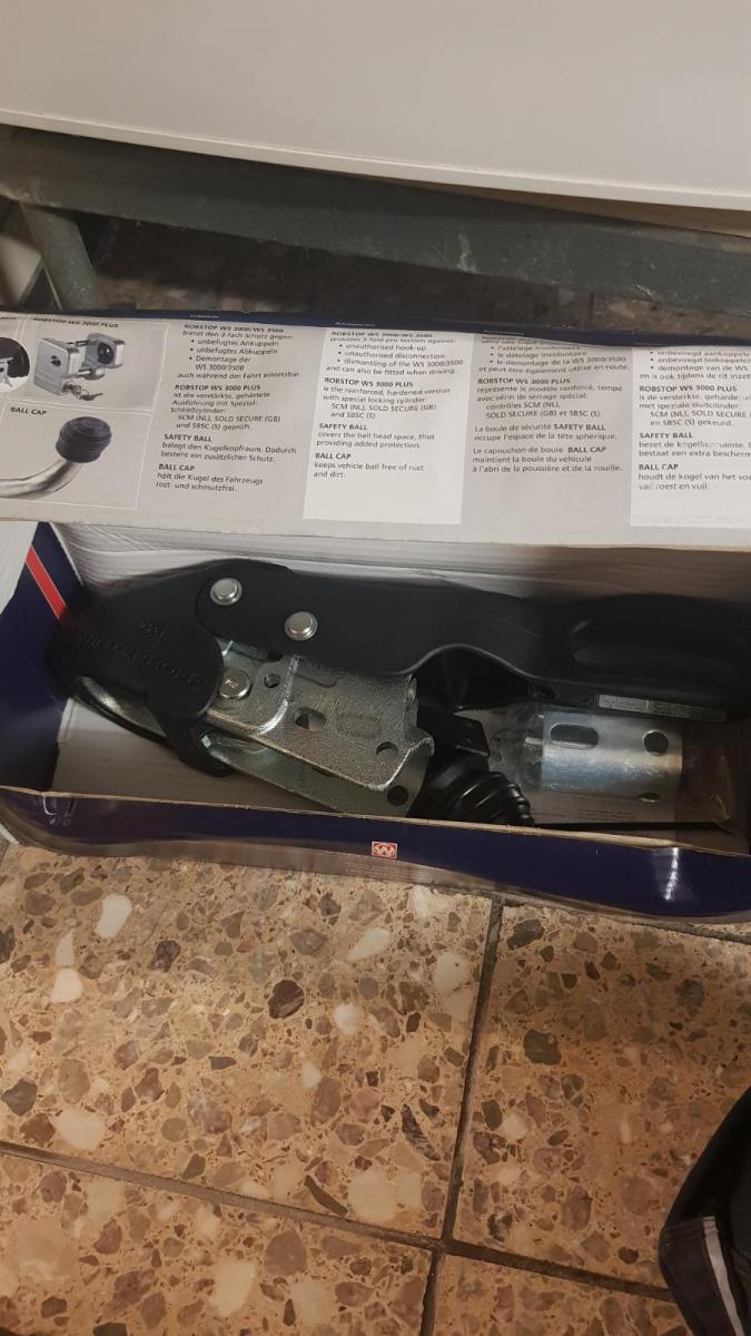

Stand der Dinge ist , Bremsen neu ,Radlager ok und Abgeschmiert. Reifen lasse ich nächste Woche aufziehen, bis dahin ist dann auch die Winterhoff ws 3000 Schlingerkupplung da. Das Reserverad  war wohl auch 41 Jahre alt, wird auch gleich mit erneuert.
Reifen sind aufgezogen, Schlingerkupplung ist heute auch angekommen.
