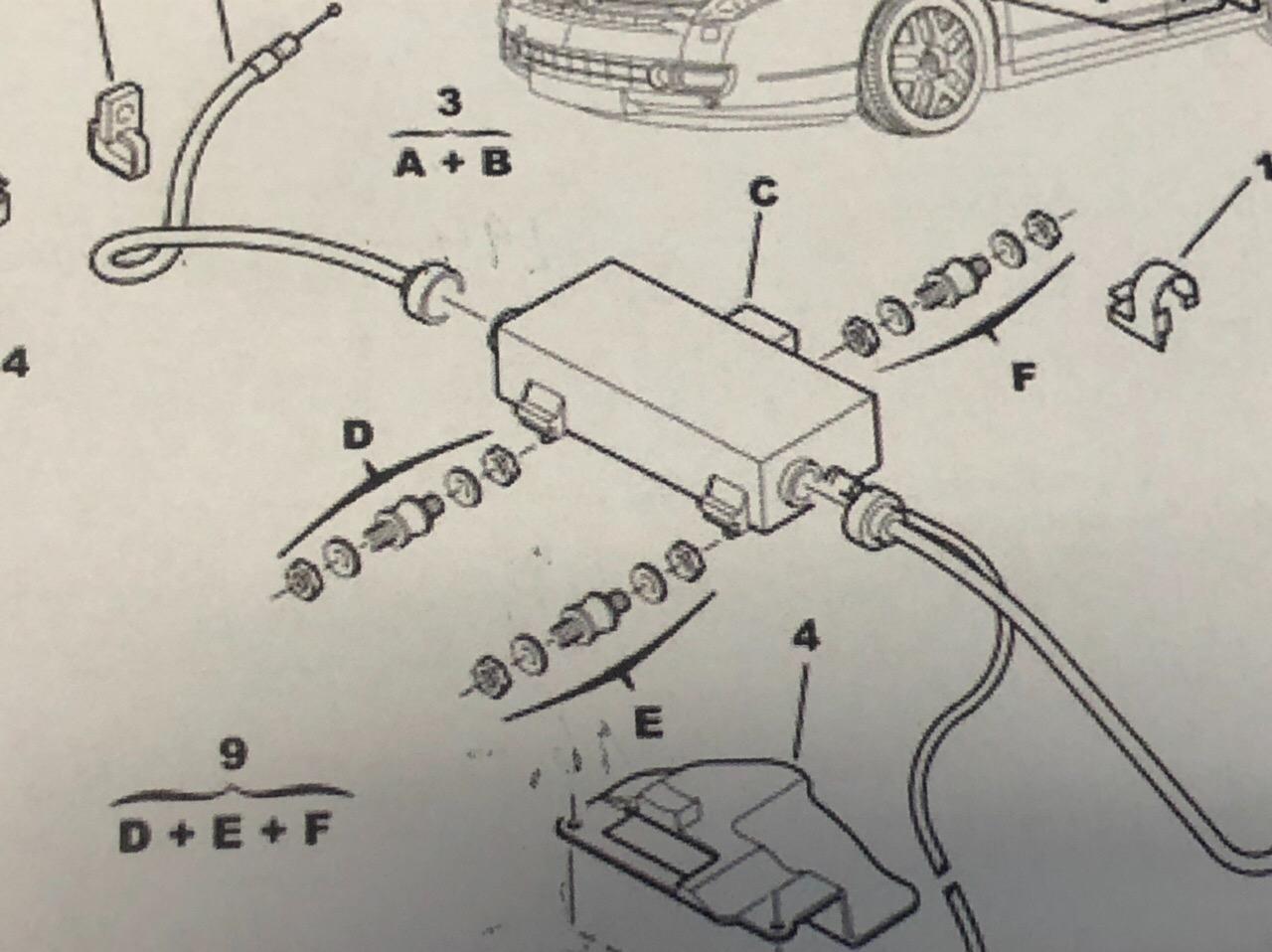

Erneuern muß man oftmals noch die Silentgummis mit denen der Steuerkasten am Fahrzeug verschraubt ist. Zur Beruhigung aller, die Elektrischen Festellbremsen können als Notbremse nicht genutzt, denn wenn der Wagen richtig rollt passiert da mit den Feststellbremsen nichts. Gruß der Bachmayer
vor 13 Minuten schrieb ACCM Helmut Bachmayer:
Ist das „9 D+E+F“ auf der Zeichnung?
Bearbeitet von Thomas Hirtes
Ja, das sind die Teile, Gruß Helmut
