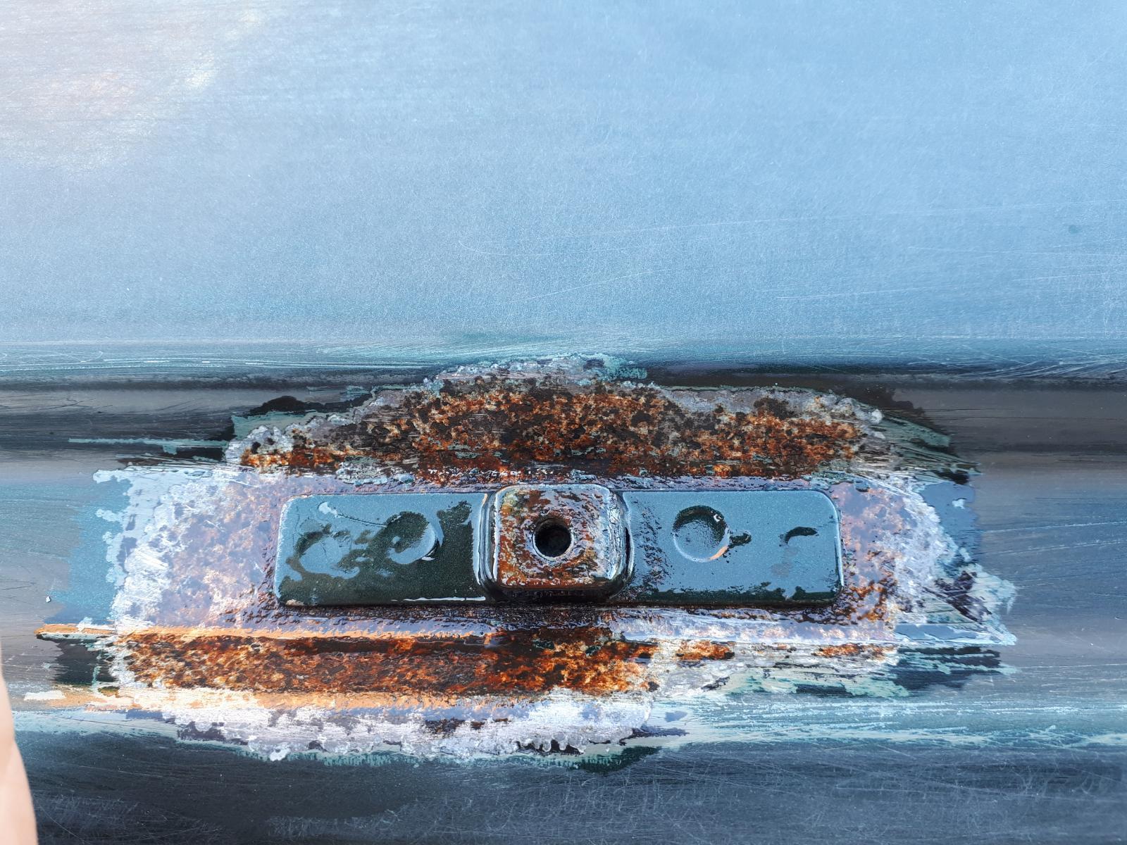

Von wegen Schrödingers Katze, ich habe nachgeschaut ! Und leider finden sich an mehreren Stellen Bläschen im Lack neben den Dachschienen 😭. Wenn es trockener ist (und ich einen guten Tag habe!), werde ich die Dachschienen abnehmen und auch darunter nachsehen 😬.
Ich habe in meinem Thread von 2015  mal zwei Fotos wieder hochgeladen:
Dann hast Du eine Vorstellung, was Dich da erwartet.
Gruß, Karl-Heinz
Genauso habe ich es bei meinem Break heute auch vorgefunden 😕.
Also dann Lackblasen abkratzen, säubern, Rostumwandler draufgeben und später zum Lackierer geben.
Verträgt das Gummi unter der Alu-Dachschiene Fluidfilm ? Das würde ich jetzt bis zur richtigen Behandlung auf die aufgeschweißten Muttern und umzu geben. Oder ist das falsch ?

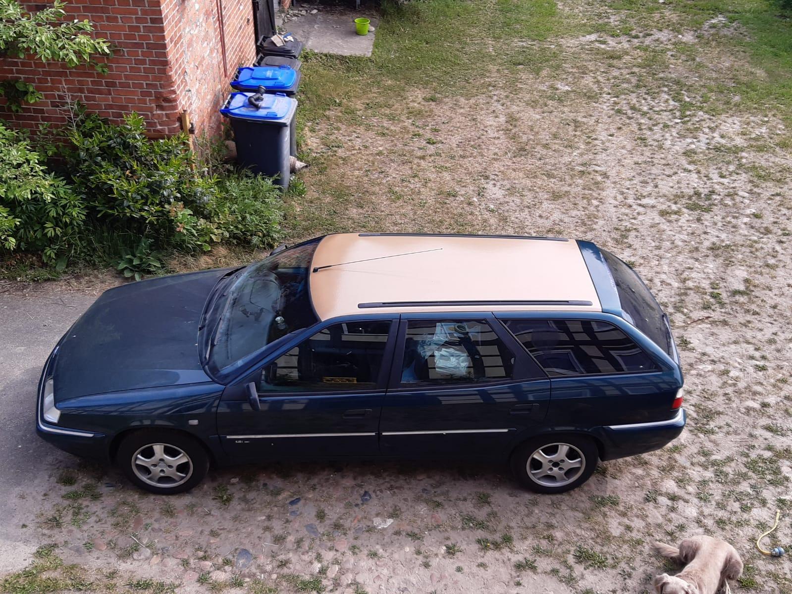

Wir hatten Rost unter den Schienen und der Klarlack hat aufgegeben.
Den Rost haben wir mit Owatrol Öl behandelt, gut trocknen lassen dann Branto Korrux Nitrofest drauf und Das Dach mit Hammerite Kupfer gerollt. Ist sicher nicht für jeden was aber es sieht unserer Ansicht nach ganz gut aus.
  • Like 3
Das Dach sieht super gleichmäßig aus ! Wow ! Das muss man erstmal hinkriegen. Für nur die Dachschienenschraubenlöcherstellen (!) reicht vielleicht auch Laienkunst. An Schwinge danke für die Motivation 😊 !
Ich habe das Auto bzw. das Dach schon aus der Nähe gesehen. Das hat natürlich nicht die Qualität einer professionellen Lackierung. Aber.... es ist durchaus ansehnlich und die Kosten halten sich schwer in Grenzen.
vor 6 Stunden schrieb PuckX2:
Dachfarbe passt zum Hund.😉
Hab ich auch gedacht.
Es soll ja kupferfarben sein aber in real ist doch eher messingfarben.
Ist halt Hammerschlag Lack. Gibt eine strapazierfähige, strukturierte Oberfläche.
Die Abdeckung über der Heckscheibe wurde auch gemacht.
Wenn er mal sauber ist mach ich noch ein Foto.
vor 19 Stunden schrieb silver696:
Lackierung sieht gut aus mit Hammerschlag und Farbton, auf so eine Idee wäre ich nicht gekommen 👍
(OT mir fiel noch die längere Antenne auf, bringt das was mit besserem Empfang?)
vor 8 Stunden schrieb ACCM Kai:
Die Idee stammt von Manson er nimmt wohl schwarzen Lack zum Grün passt "Kupfer" jedenfalls sehr gut.
Ist das Auto von meinem Schatz Sie hat fast alles allein gemacht, Ich habe Informationen und Radschläge geliefert, Sie hat sich auch die Farbe ausgesucht.
Dachschienen entfernen, Rost freilegen, gesamtes Dach anschleifen, Rost mit Owatrol Öl behandeln und gut trocknen lassen, Dach mit Nitroverdünnung abreiben, unter Scheibengummikanten Zeitung schieben, Roststellen mit Brantokorrux Nitrofest streichen und trocknen lassen dann Dach mit Hammerschlaglack rollen.
Ob die Antenne was bringt kann ich nicht sagen, die war schon drann. Der Empfang ist aber gut.
Mir ist aufgefallen dass insbesondere USB Kabel oder diese einsteck Borddosen den Empfang massiv stören können.
Danke für die Blumen aber ich hab mich angesichts der massiven Klarlackschäden auf dem Dach von meinen XMs nur von den Vinyl- bzw Lederdächern der 60er und 70er inspirieren lassen, meine Eltern hatten auch mal die Steinschlaggeschädigte Front von einem VW T2 mit Hammerschlag gestrichen deshalb wusste ich in etwa wie das aussieht und Bunt mag ich nicht so gern und meine Autos sind halt nun mal Schwarz ;)

Ich habe das Thema jetzt auch durch.
Ich hatte bereits im August 2022 Fluidfilm unter die Leisten geschmiert, da es darunter schon Rost gab. Nichts dramatisches, aber dank Fluid Film ist es auch nicht schlimmer geworden, siehe erstes Bild. Das zeigt den Zustand direkt vor der Instandsetzung. Die Gummis haben übrigens nach den 2,5 Jahren Fluid Film keinen merkbaren Schaden davongetragen.
Grund für die Instandsetzung war aber nicht der Rost, sondern der generell absolut üble Lack auf dem Dach, ich wurde sehr oft darauf angesprochen, was denn mit meinem Dach los sei. (Klarlackabplatzer, Sonnenbrand, üble Sache.)
Somit habe ich mir vorgenommen das Dach mal neu zu lackieren und in diesem Zuge auch die Rostnester unter den Leisten anzugehen.
Die Aufnahmen wurden soweit möglich mit der Topfbürste entrostet und anschließend mit einer Rostschutzgrundierung versehen. Da ich dem ganzen nicht traue, habe ich vor dem Zusammenbau wieder Fluidfilm draufgeschmiert, dass das Teil auch an den Stellen unterwandert wird, wo keine Rostschutzgrundierung hingekommen ist. Schauen wir mal. ;)
Und keine Kommentare zur Lackierung, die kam aus der Dose und wurde im Freien durchgeführt. Welten besser als vorher, aber keine perfekte Lackierung.
