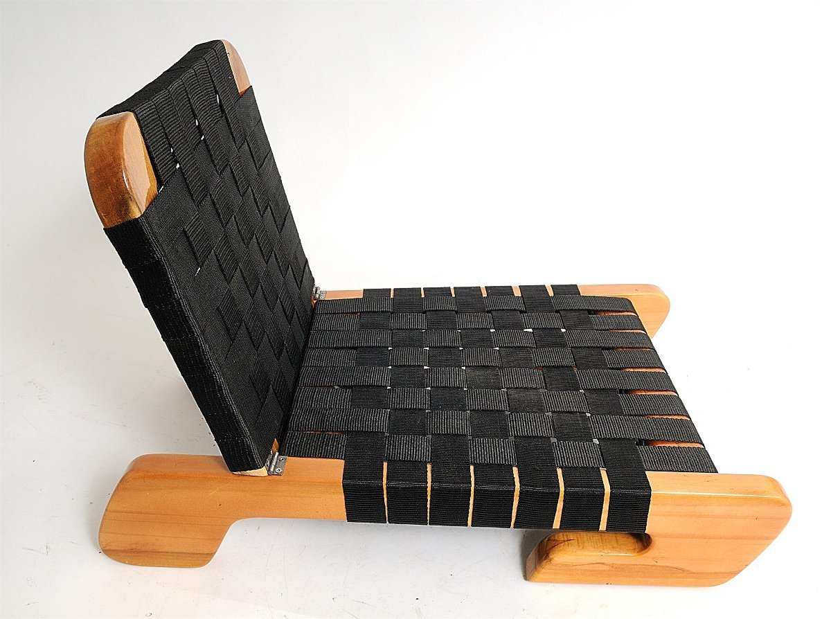

Alternativ wären Sitzgurte. Könnte man von links nach rechts und von vorne nach hinten spannen.Keine Fotobeschreibung verfügbar.Ist möglicherweise ein Bild von Innenbereich
So ähnlich wie bei Kanu Sitzen.Bild 1 - Nordmann® Kanu-Sitz mit Rückenlehne, de Luxe Edition, 100% massive Eiche
