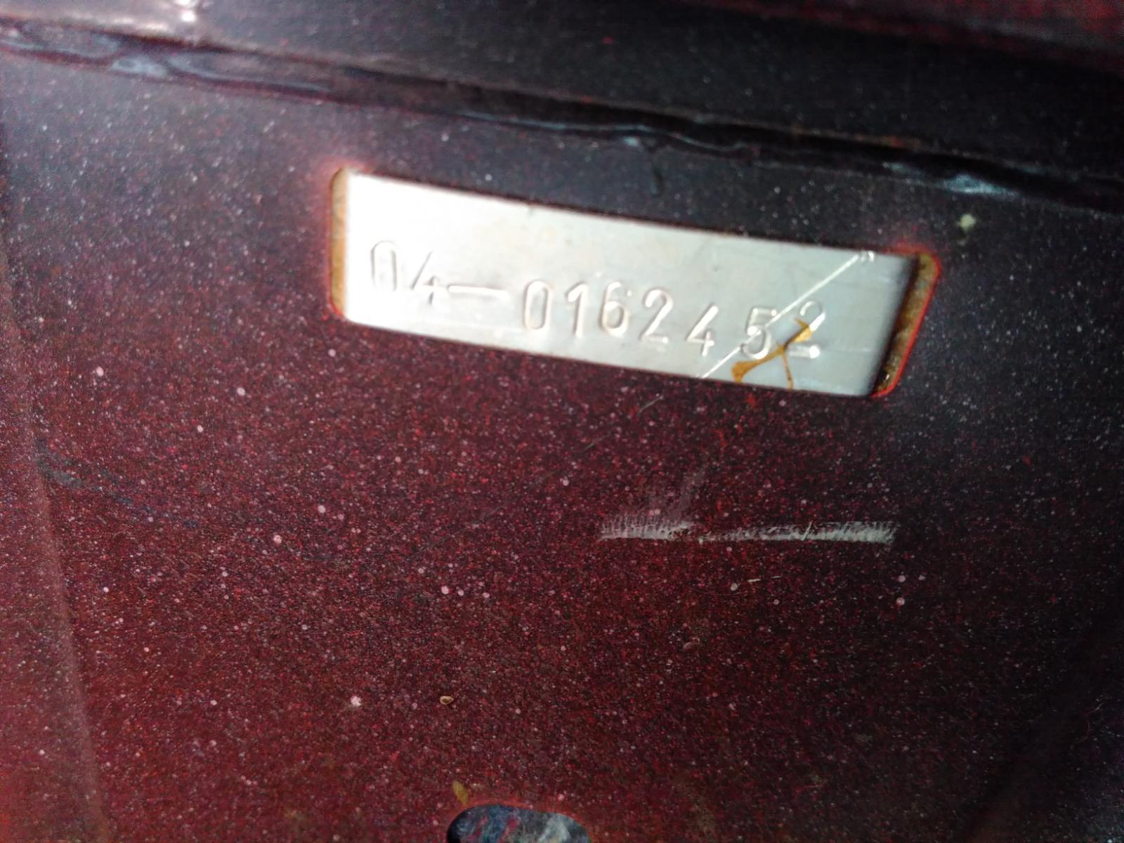

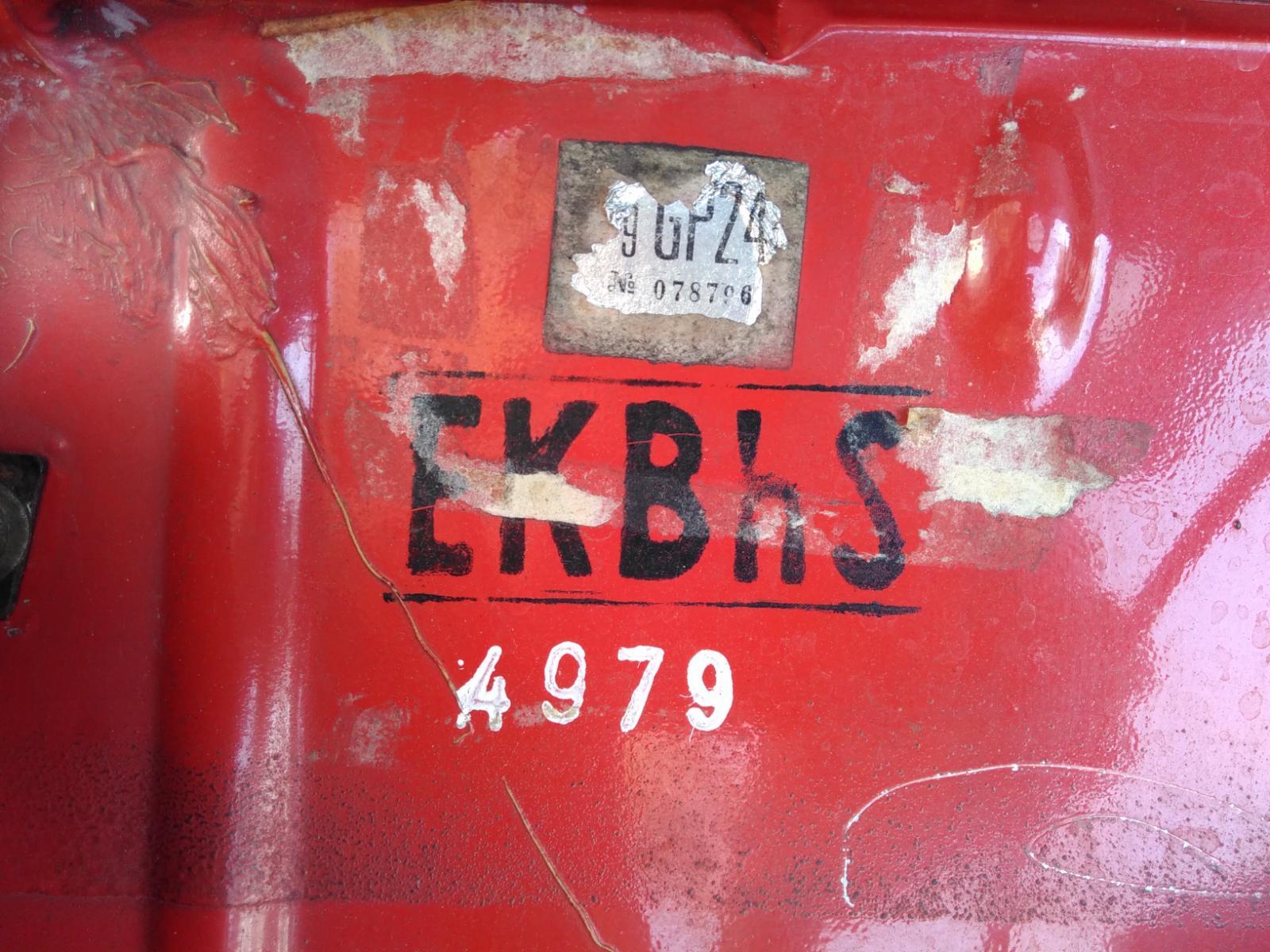

Die 1971er, wie auch 1974er Dolly, sind wohl eine von den armen Vögeln, wo die Besitzer die paar Jahre bis zum H-Kennzeichen nicht abwarten konnten. Die 85er Dolly brauchte vielleicht noch 5 Jahre bis zum H; die Besitzer wollten nicht warten und haben ihr eine 1971er bzw. 1974er Identität gegeben..... Wobei die "1974er" alles ist, nur keine 1974er und keine Dolly-Ente.  Dolly-Ente.
Kommt leider öfters vor, als man denkt.
Ich hatte hier schonmal eine 1987er Ente stehen, wo ich nach dem Öffnen der Haube sofort sah, daß das eine Ente von 1990 war. Der Besitzer wollte die 2 Jahre bis zum H nicht abwarten. Ergebnis war, daß dadurch die unrestaurierte(!) im Originalzustand(!) befindliche Ente ihrer lückenloser Historie beraubt wurde. Ich hät im Bogen göbeln können.😱
Anbei 2 Bilder. Ein Bild mit Prüfaufkleber vom Werk, Farbcode, ORGA-Nummer und ein Bild mit der nichtabgerosteten oder abgefallenen Karosserienummer.

Das ist mir schon klar. Die Sache spielte sich aber vor 2020 ab.
Die Ente stand wegen eines Defektes im Jahre  2019 vor meiner Tür. Da der Besitzer im Jahre 2018 keine 2 Jahre warten wollte, hat er sie beim Kauf 2018 vom Händler auf 1987 "rückdatieren" lassen. Der Besitzer wollte unbedingt ein H um in die Umweltzone zu dürfen - der Händler hat ihn also mit dieser Aktion den Wunsch erfüllt und damit die makellose Historie dieses Fahrzeugs zerstört.
Da aber "nur" die Plakette mit der FIN getauscht wurde, ist mir der Fehler beim Öffnen der Motorhaube sofort ins Auge gestochen. Alles an der Ente sprach für 1990 - außer die FIN.
