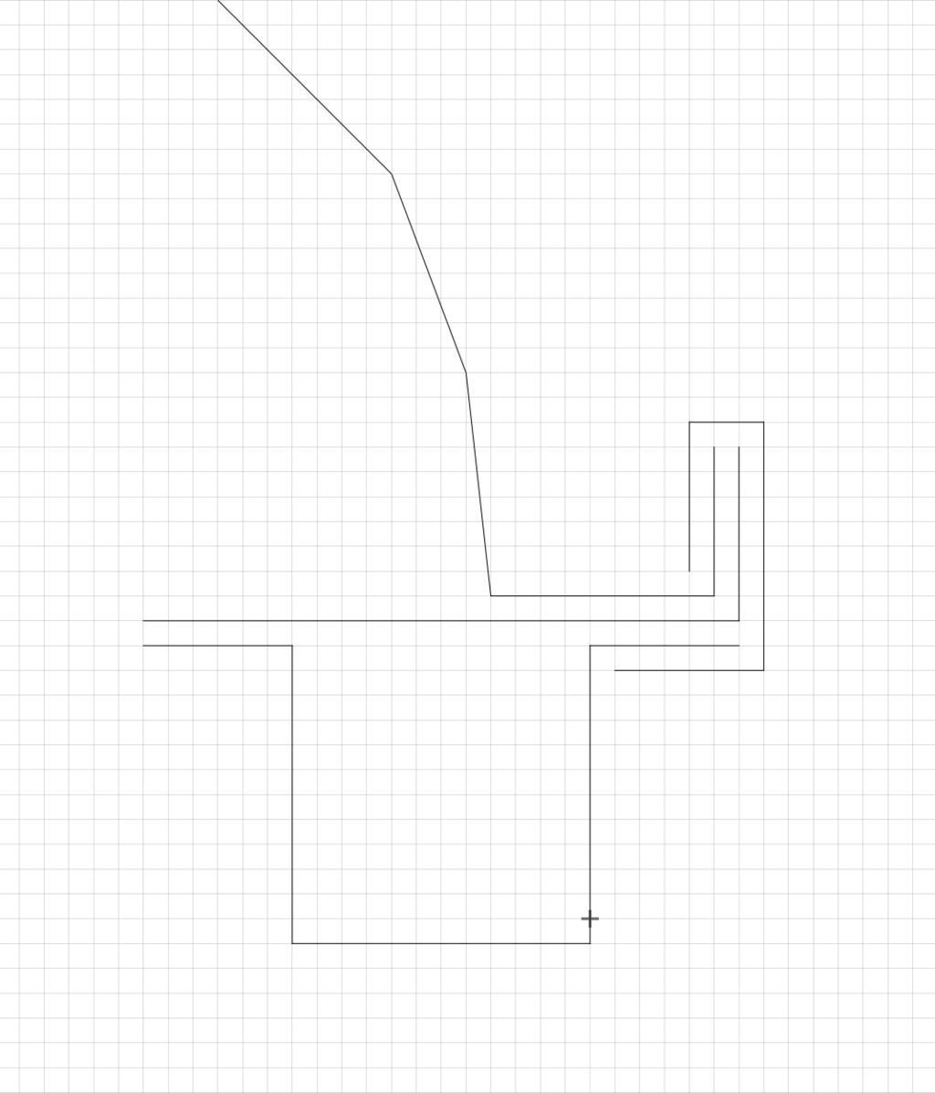

Und auch ein Dank für deine Skizze :) Allerdings müsste ich hier noch einmal nachfragen... bist du dir sicher, dass das originale Dächerle selbst einen Überwurf bis in die Tür hinein hat? Bei mir hängt noch ein Fetzen vom Türrahmen und es scheint mir eher so zu sein, als würde der Überwurf vom Türrahmen nur bis zum obersten Punkt gehen und dann den Überwurf vom Dach einfassen.... .... Ich lade mal Bilder hoch... aber wenn du sagst, dass das Dach selbst den Überwurf hatte, dann glaube ich dir. Habe in den Anleitungen nichts genaues finden können... :(

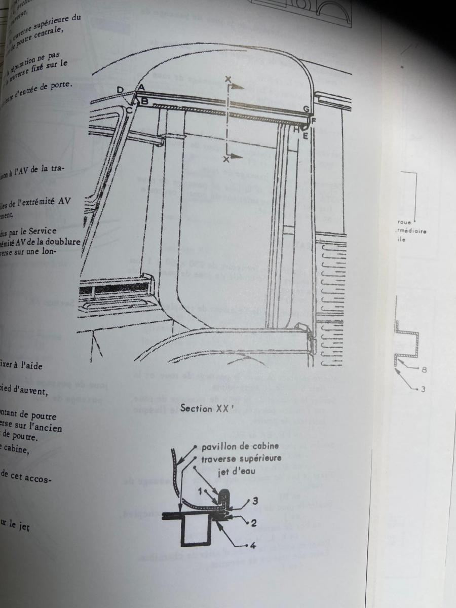

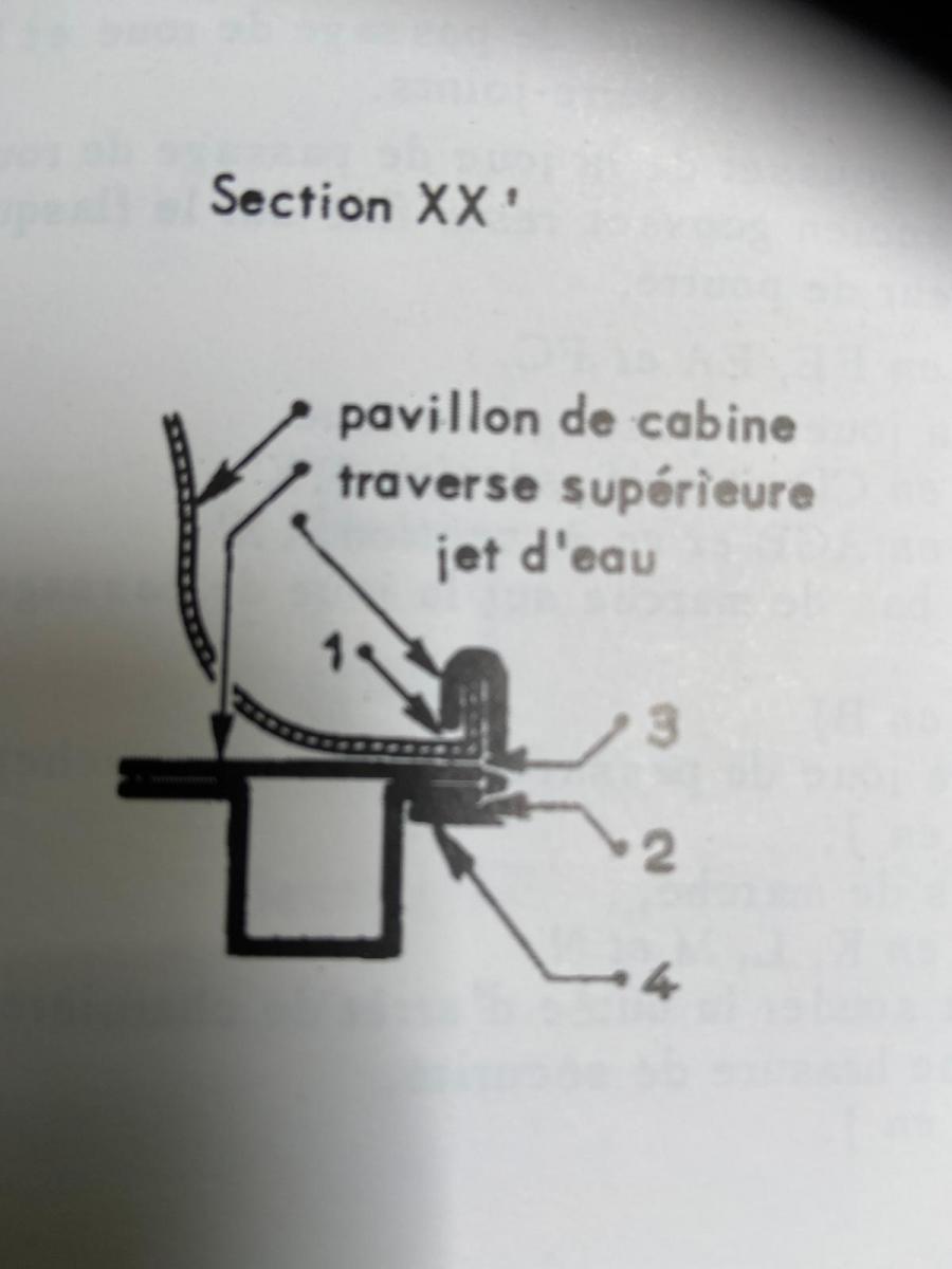

Folgende Bilder aus dem Buch "wie repariere ich meinen HY", so soll das aussehen !
Gast Schrauberli
Ach krass, das habe ich garnicht gefunden! DANKE!!
Ich dachte mir schon, dass es so aussehen muss... Aufgrund von den gefundenen Resten dachte ich mir das schon irgendwie!
