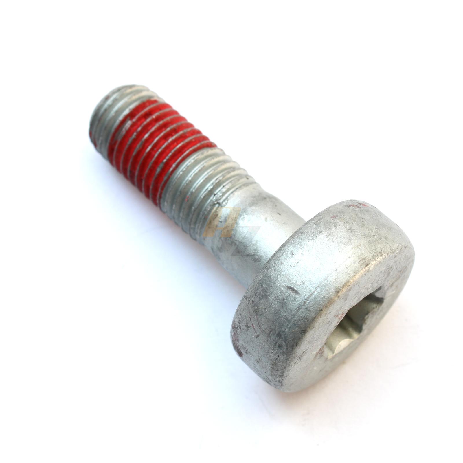

Es ist eine Bremssattel-Träger schraube Torx 55 M12x1,50-36
Bild So sieht die Schraube aus und so sieht es bei mir aus Bild Bild
