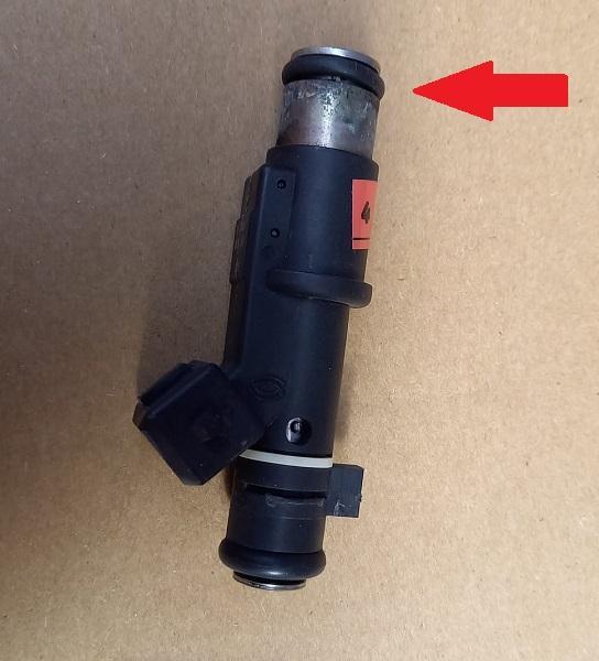

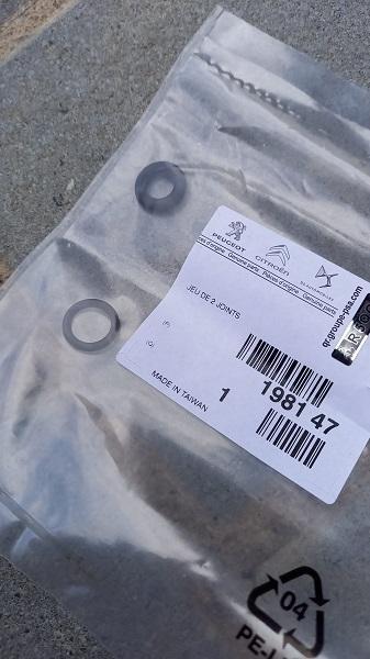

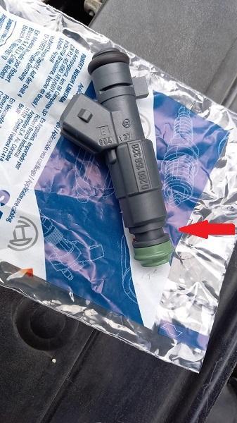

Wie es aussieht ist eine Einspritzdüse hinüber. Auf die Schnelle habe ich eine Bosch Düse (0280156328) organisiert sowie zur Sicherheit den original Peugeot-Dichtsatz.

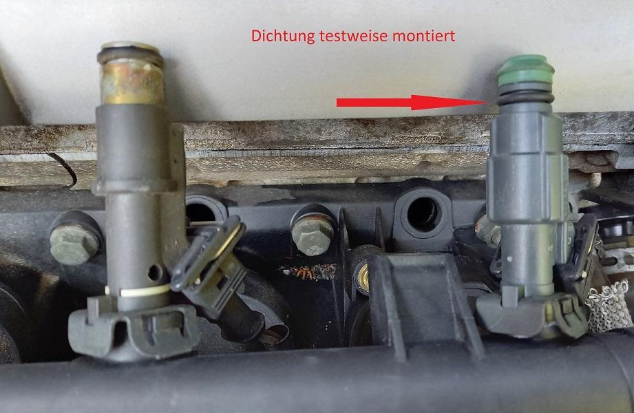

Die Bosch Düse sieht optisch etwas anders aus, dies wurde mir schon beim Kauf mitgeteilt. Ich stehe jetzt nur wegen der Dichtung auf dem Schlauch. Muss da noch ein Gummiring hinter die grüne Kappe oder ist die grüne Kappe die Dichtung?
Ich habe mal testweise den Gummiring montiert aber der scheint dann im Vergleich mit der alten Düse sehr weit hinten zu sein.
Ich lasse mal Bilder sprechen.
mfg Rene

Wenn das Rohr der Brücke an der Stelle glatt ist, gehts doch, sicherheitshalber nochmal die ET- Nr checken...
Vielen Dank,
