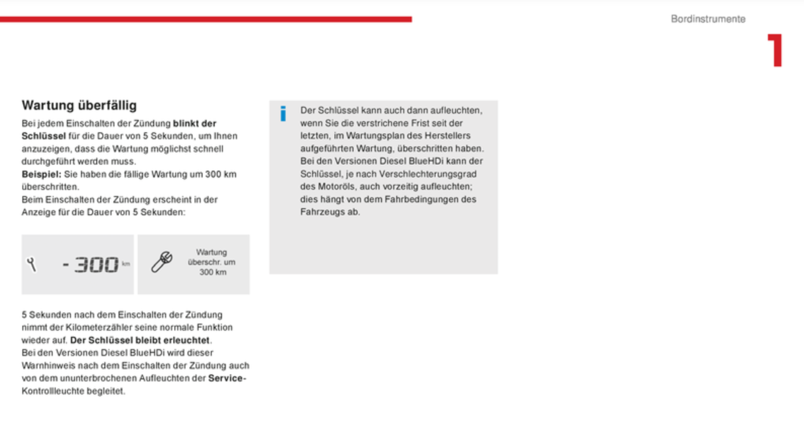

Dann müsste aber bei einem 1Jahr/20.000 km Intervall seit 5.000 km die Serviceleuchte an sein, der "Maulschlüssel" blinken und ein Signal ertönen.
Hi Ronald,
die 20 Tausend sind erst in 400km erreicht. Dies meldet der BC. Die 20T sind mir ja erst vor Kurzem aufgefallen. Auf dem Ölzettel im Motorraum sind 30T vermerkt (resp. ein Jahr).
