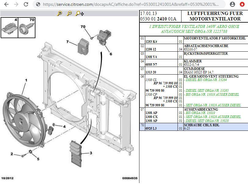

Gibt's da ein Bild, wo sich diese Box befindet ? Hab keine Diagbox, würde mir aber sowas gerne mal anschaffen wollen.
Ist am Lüfter, d.h. hinter der Stoßstange, eventuell von oben zu sehen, aber netterweise eher einmal Stoßi abmachen.
Je nach modell auch vielleicht von unten oder anders mit fummelei zu erreichen.
Viel Erfolg
Bild ist von C4 LIMOUSINE 5 TUREN 1.6 HDi 90 Partikelfilter, war ja keine VIN im post.
large.c4_hdi_1.6_luefter.jpg.e0e483eb199
Bearbeitet von Dreher

Ah ich dachte, die sind für jedes Modell unterschiedlich. Also ist die teilenummer 10463 ? Sorry kenne mich nicht so aus
1308 CN oder CL, je nach Orga für die Ventilator Steuerung, ist sogar markiert, aber wie ich damals schon gesagt habe ist das ohne VIN rein nach modellname ...
Wenn das modell stimmt alles gut, ansonsten vin angeben ...

Nach vin
C4 (B7) LIMOUSINE 5 TUREN 1.6 HDI 115 (DV6C) Schaltgetriebe 6
LUFTFUEHRUNG FUER MOTORVENTILATOR
large.motorkuehlung_c4_b7_1_6hdi.jpg.3bf
vor 2 Stunden schrieb Dreher:
Nach vin
Danke für das Bild, aber das sind doch jetzt drei Teilenummern, welche ist die richtige? Ich weiß nicht, welche Orga Nr mein Wagen hat.
Steht meist in der Tür. 5 Zahlen + 2 Zeichen (Produktionsort).
