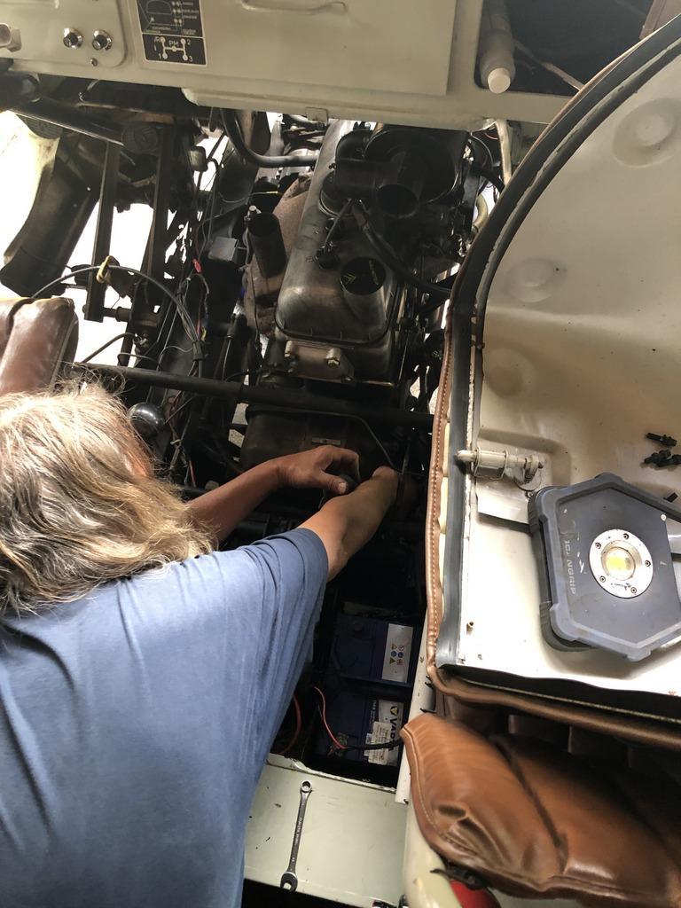

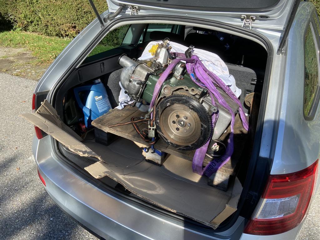

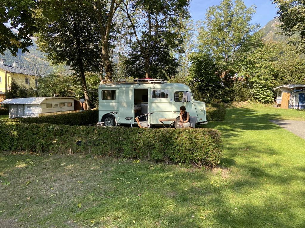

Nach Zwischen-Stops bei Franz Peters Citroën Sammlung (war aber leider geschlossen)  in Sandelshausen bei München und am Chiemsee ging es durch Österreich Richtung Venedig. Auf der Tauernautobahn passierte es dann: Motorschaden, wohl ein Pleullager -Schaden…, runter von der Bahn, Abfahrt Gmünd und dann reichte es noch bis auf den Campingplatz im Maltatal….was nun, nach 2 Tagen - Urlaubsende?
Dann überlegt und das Netz dafür genutzt die Misere zu teilen. Ein HY Fahrer aus Österreich, Walter, kam am Abend mit seiner Frau und da er nicht selber schraubt wollte er wenigstens etwas für die seelische Unterstützung tun und brachte und einen Korb mit einigen Leckerei und einer guten Flasche Roten :-)), total nett!

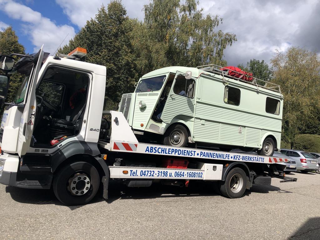

Der nächste sehr hilfsbereite Mensch war der vom Automobilclub vermittelte Abschleppdienst, von dem wir uns für 75€/Tag ohne Kilometerbegrenzung einen Skoda Octavia Kombi mieten konnten. Nicht um die Reise mit dem Auto fortzusetzten sondern um damit kurz über Nacht nach Mainz zu fahren. Dort wurde uns von einem guten Freund (ist hier im Forum auch vertreten) und HY Schrauber ein Ersatzmotor angeboten 🙂. Nach 1400km hatten wir den dann am Dienstag Vormittag auf unserem Campingplatz. Dann kam noch einemal der hilfsbereite Abschleppdienst und brachte den HY in sein Depot.

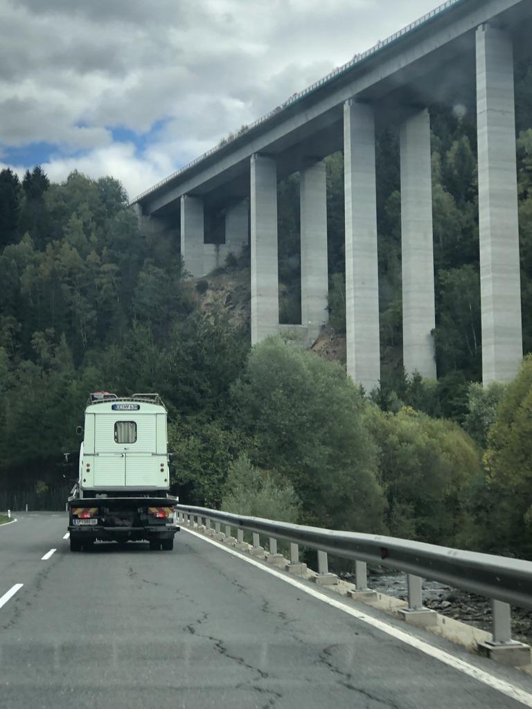

Den HY auf dem Abschlepper zu sehen und dann dort hinterher zu fahren und zu hoffen das er in den scharfen Kurven nicht herunter fällt, das war schon hart 🙁

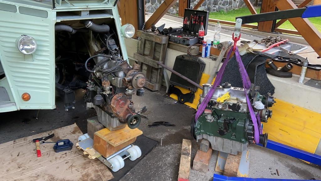

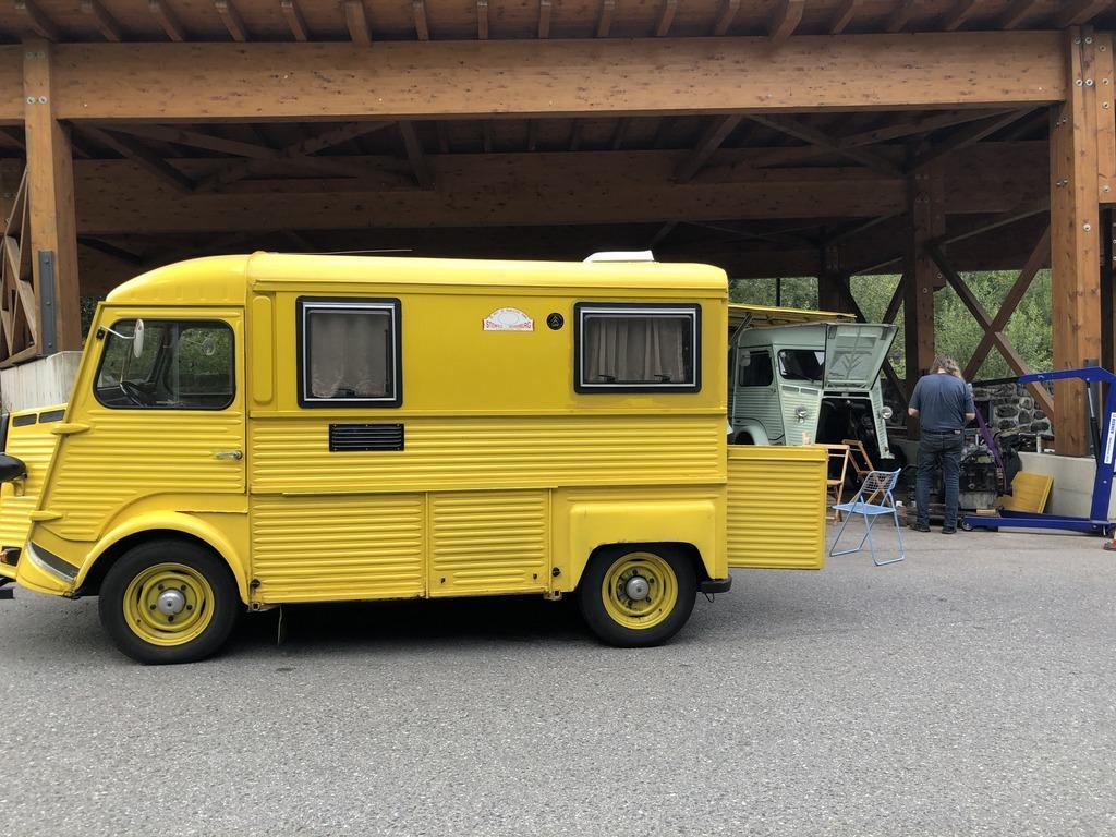

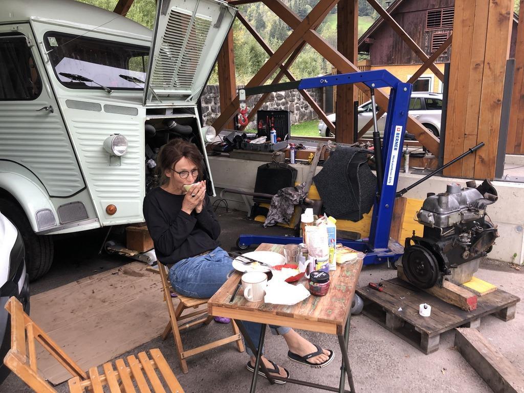

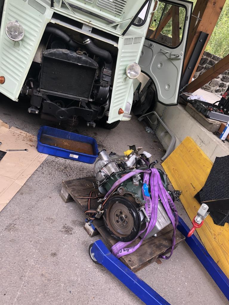

Im Depot bekamen wir einen Platz unter einem großen Carport und ich begann sofort mit dem Ausbau des havarierten Motors. Der Vorteil an diesem Platz war, ich konnte im Trocknen schrauben und wir konnten weiter unseren HY bewohnen. Am Abend stand der HY dann ohne Motor da und der Austauschmotor wurde mit den Anbauteilen bestückt. (Kupplung, Vergaser, Lichtmaschine, Motorlager usw.)
Am Mittwoch ging es an den Einbau des Austauschagregates und aller umliegenden demontierten Teile wie Auspuff, Kühler, Luftfilter usw.. Alles fertig montiert und voller Vorfreude die Kühlflüssigkeit aufgefüllt, die dann auch gleich wieder zwischen Motorblock und Wasserpumpe herauslief. Also nochmal Kühler runter, Traverse ab und das Zwischenstück demontiert und durch das Teil des anderen Motors ersetzt. Zwischendurch gab es noch einemal Besuch von Walter, diesmal mit seinem HY auf ein nettes Gespräch und einen guten Kaffee.
Kühlwasser blieb nun dort wo es hin gehörte, jetzt gab es eine neue Undichtigkeit, das neue Öl tropfte im Bereich vorn am Motor, dort wo die Kurbelwelle den Motorblock verlässt. So konnten wir nich starten, wenn das jetzt noch kalte, zähflüssigere Öl erstmal warm wird, dann wird es den Motor nicht lange schmieren. Nochmal Kühler und Traversen ab um an den undichten Bereich heran zu kommen. Alles mittels Bremsenreiniger gesäubert, alte Dichtmasse entfernt und eine Dichtwulst mit Motorendichtmasse gelegt. Das hat dann auch gut gehalten.
Am Donnerstag früh gab es dann eine Probefahrt nach Gmünd, wo wir uns noch das Porschemuseum angeschaut haben. Der HY lief wieder und nach der Verabschiedung vom Abschleppdienst die uns mit Motorkran, Strom, Kühlflüssigkeit, Leihwagen usw. super unterstützt hat. Einig Zwischenstopps um die 123 Zündungseinstellung zu optimierten waren natürlich noch nötig, aber nach 2 Tagen Schrauberrei konnten wir unsere Reise Richtung Italien fortsetzen.

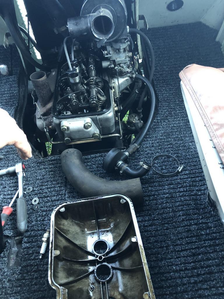

Gestern ist dann der havarierte Motor per Spedition wieder in Celle angekommen.... 155€ hat mich das gekostet was deutlich unter den Angeboten lag die ich über die kleine Bucht bekommen habe.
Jetzt bin ich gespannt was bei der Demontage heraus kommt, die Ölwanne ist schon runter und 1 Pleullager hat deutliches Spiel... ich werde berichten!
