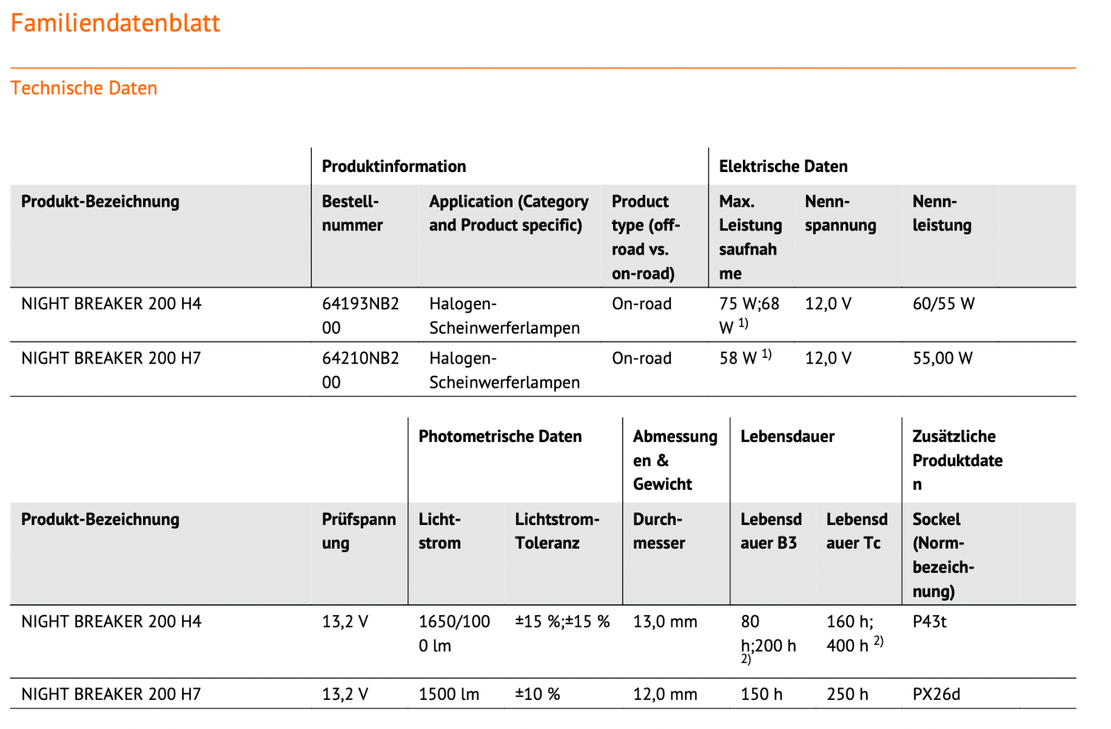

vor 4 Stunden schrieb CX2500D:
Bei laufendem Motor 14,6 V an der Batterie und 12,8 V direkt am Abblendlicht. Passt doch oder?
Bei Osram beträgt die Prüfspannung 13,2 Volt:
1227578708_Bildschirmfoto2021-11-06um20_50_25.png.dfecb00a38153a996a1546768037fab6.png
https://www.osram.de/ecat/NIGHT BREAKER 200-Halogen-Scheinwerferlampen-Autobeleuchtung-Fahrzeugbeleuchtung/de/de/GPS01_3495633/
