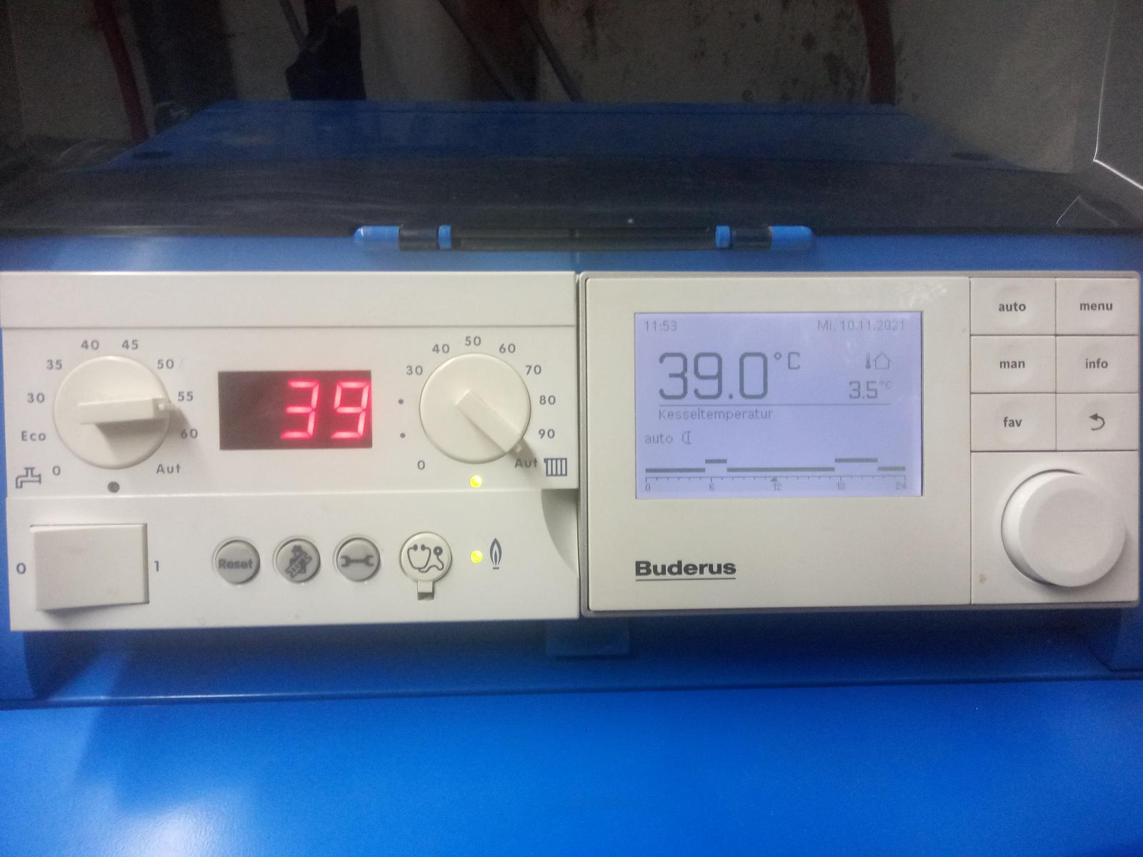

Brennwertheizung, Öl, 1 Heizkreis, Außentemperaturgeführt, kein Raumthermostat, Regelung wie im Foto ersichtlich :
Das Problem :
Ich habe ein Zeitprogramm erstellt, daß morgens und abends geheizt wird, dazwischen und nachts abgesenkt. Die Absenkung auf 15°C brachte nichts, Heizung lief durch. Also als Absenkung "Heizung aus" gewählt. Auch das bringt nichts ! In den Zeiten, in denen die Heizung aus sein sollte, läuft sie munter weiter. Sieht man auch schön auf dem Foto, 11:53 sollte sie definitiv aus sein, aber das grüne Lämpchen für Heizbetrieb leuchtet.
Alle Heizkörper manuell ab- und andrehen ist keine Option, da ich so morgens im Kalten stehe. Wo liegt der Fehler ? Ich hatte die Einstellungen "einfach so" gemacht, da die Menüführung intuitiv ist. Gestern habe ich mir das dann nochmals mit Hilfe der Anleitung angesehen, aber nichts finden können, das ich falsch gemacht haben könnte.

Hallo Silvester,
wenn das grüne Lämpchen brennt, dann gibt es von irgendwoher eine Heizanforderung. Das kann z. B. ein defekter Außenthermostat sein oder vielleicht auch das Brauchwasser?
Die Steuerung kann natürlich auch defekt sein. Unsere hatte da so eine Prüfroutine, das war aber eine Viessmann Heizung.

Ich finde so auf die Schnelle dieses Video, wie man das Teil auf Handbetrieb stellt und die sonstigen Regler deaktiviert.
Blinkt da ein Punkt unten neben der Zahl 39 im roten LED Display?

besteht das Problem schon länger oder erst, seit es kälter geworden ist?
Wenn letzteres: Funkt da vielleicht die niedrige Außentemperatur mit rein (im Foto 3,5° C?), da die Regelung da eine Nachtabsenkung nicht mehr für angebracht hält.
Zum Beispiel die Funktion "Nachts Außenhalt". Keine Ahnung, ob das auf deine Regelung anwendbar ist:

Die Zeitregelung des Brauchwassers funktioniert, wie sie soll. Dann brennt auch nur beim Wasser das grüne Lämpchen.
Heizanforderung in soweit, daß halt die Thermostate an den Heizkörpern auf ~20°C eingestellt sind. Aber diese sollten dann doch nur im Zeitfenster "heizen" bedient werden ?!

Gute Frage. Ich würde sagen, seit es so kalt ist. Aber die Heizung kann mir doch nicht vorschreiben, daß ich Nachts auch 20°C in der Bude haben soll ! Da kann ich mich ja direkt an Kuwait anschließen lassen.
Die von dir angesprochenen Optionen gibt es bei mir nicht. Es gibt nur "immer", "reduziert" und "aus". Reduziert und aus bringen rein garkeine Änderung.

Mal ganz blöd: Buderus unterscheidet m.W in dem rechten Steuerungspanel zwischen "Heizung" und "Wärmeerzeuger Heizung". Bei "Heizung aus" oder "Heizung abgesenkt" läuft der Wärmeerzeuger in einer Grundeinstellung weiter. Die um 11:00 Uhr angezeigten 39°C Vorlauftemperatur sind evtl. einfach die verbliebene Wärme von ehemals irgendwas um die 50°C im Heizkreislauf...?

Stell mal den rechten Drehregler für die Kesseltemperatur von 100° runter auf 80° - Ich hab so eine ähnliche laufen aber ein etwas älteres Exemplar, da ist Kessel Automatik bei 80° und das ist völlig ausreichend. Dann hat meine eine Wahlmöglichkeit zwischen Sommer und Winterbetrieb mit etlichen Zwischenstufen, bei Winterbetrieb und Außenminustemperaturen ballert die dann auch durch ...und das ist gut so ;) Warmwasser steht bei dir auf 55°, mir reichen da 42, d.h. will man warm duschen muss man Kalt nicht aufdrehen aber die Bereitstellung niedrigerer Warmwassertemperatur spart einiges übers Jahr, das nur als Anmerkung. Achja und dann ist da noch der Automatikschalter, der muss auf jeden Fall aktiviert sein wenn Programme laufen sollen! Oben rechts der linke Knopf an deiner Steuerung.

vor 39 Minuten schrieb Manson:
Dann ist vermutlich die "AbsenkAUTOmatik" deaktiviert

Das steht nicht auf 100, sondern auf Auto.

vor 6 Stunden schrieb silvester31:
Ich bin mir sicher, einer von euch kennt das Problem und die Lösung.
zuerst solltest du mal beide Drehregler auf Automatik stellen damit der Regler rechts auch weiß was er machen soll. Sämtliche Temperaturen werden dann am rechten Regler eingestellt.
Dazu die Menü-Taste lange drücken dann bist du im Service-Menü in dem du erst mal alles Mögliche einstellen kannst. Dort kannst du auch einstellen ab welcher Außentemperatur die Heizung auf Frost eingestellt werden kann, ab der eingestellten Temperatur läuft die Heizkreispumpe ständig.
Durch einen kurzen Druck auf die Menü-Taste kommst du in die Temperatureinstellungen für Tag und Nacht.

Die Heizung schaltet bei 3,9°C Außentemperatur nicht ab, weil der Frostschutz <5°C aktiv ist. (Turbo C.T)
Eine Absenkung von 15 K entspricht nur  ca. 3 Grad Raumtemperatur. Ich würde mal die Heizkurve prüfen. Das ist die Kennline für die Vorlauftemperatur in Abhängigkeit von der Außentemperatur. In der Anleitung ist der Nennwert 75°C bei - 10°C und 20°C bei 20°C.
4°C AT - > Vorlauf 53°-15K = 38°C. Passt also zum Foto. Wenn die Isolierung vom Haus gut ist, kann die Kurve flacher eingestellt werden. Mit einem digitalen Thermometer mit min/max Speicher kann man die Absenkung im Raum ermitteln, 16°C ist wohl optimal.
Weiterhin müssen für eine effektive Nachtabsenkung die Thermostate ebenfalls gedrosselt werden, denn sonst sind diese "offen" und die Räume werden trotzdem beheizt. Abhilfe schaffen programmierbare Thermostate (MatthiasM).

vor 47 Minuten schrieb Ronald:
Das Foto ist nur eine Momentaufnahme. 2 Minuten später stehen da, bei laufendem Brenner, 53° und kurz drauf auch 67°.
Aaaaber mit Ronalds und Icksemms Hinweisen werde ich es morgen nochmals versuchen 👍

Der Regler für den Warmwasserspeicher muss m. M. auch auf AUTO, damit die Zeitsteuerung der Heizung und ggf. die Temperatur übernommen wird. Gibt es nicht einen 2. Heizkreis für Warmwasser, damit der Speicher z. B. vor dem Aufstehen geladen wird?

vor 16 Stunden schrieb Icksemm:
Um welchen Brennwertkessel von Buderus handelt es sich denn?
Ich glaube, das war der Zauberpost.
Im Service Menü kann man ja die Grundwerte ändern.
Ich werde dann morgen sehen, ob sich was ändert. Die nächsten Tage zeigen dann, ob meine jetzigen Einstellungen passen, oder ich nachjustieren muss.
