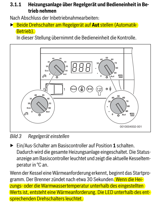

vor 4 Stunden schrieb Ronald:
Der Regler für den Warmwasserspeicher muss m. M. auch auf AUTO, damit die Zeitsteuerung der Heizung und ggf. die Temperatur übernommen wird. Gibt es nicht einen 2. Heizkreis für Warmwasser, damit der Speicher z. B. vor dem Aufstehen geladen wird?
Keinen 2.HK, aber eine getrennte Zeitsteuerung.
vor 1 Stunde schrieb silvester31:
Naja, der 2. Heizkreis geht in den Speicher und der 1. HK zu den Heizkörpern. Meist hat der Speicher "Vorrang". Wenn dieser "leer" ist wird es erst mal "kalt".
Ich habe mal eine Buderus-Anlage gesehen, da führte der 1. Heizkreis durch einen Warmwasserspeicher. Auch im Sommer musste also die "Heizung" AN bleiben und der Speicher war im Winter "heiß" und im Sommer "lauwarm".
Das Telefonat vor dieser "Entdeckung" mit "Buderus" zur Einstellung der Wassertemperatur war interessant.

Habe nach obiger Anleitung Mal die Grundeinstellungen verändert.
was ist denn bei dir die Grundeinstellung? Das Problem bei Buderus ist , daß die Heizkurve nur Fußboden, Heizkörper und Konvektoren darstellt. Alles andere muß ich mir experimentell erstellen.
Bei Viessmann ist es für den Endbenutzer einfacher. Da stelle ich eine Heizkurve von 1,4 ein und weiß, daß ich bei -20°C eine Vorlauftemperatur von 75°C habe. Dann kann man mit einer flacher eingestellten Heizkurve und der Niveauanhebung die Vorlauftemperatur in der Übergangszeit erhöhen und habe bei -20° Außentemperatur trotzdem die erforderlichen 75° Vorlauftemperatur.
Bei Buderus mußt du die Auslegungstemperatur im Servicemenü einstellen und die Mindesttemperatur in deiner Region. Bei dieser Mindesttemperatur, meinerwegen -12°C, hast du dann schon die Auslegungstemperatur von 75°C auf dem Kessel. Die 75°C sind aber für -12°C viel zu viel. Also ziemlich  umständlich.
Außerdem solltest du noch wissen, daß die dargestellte Standardheizkurve sich immer auf eine gewünschte Raumtemperatur von 20°C bezieht. Desweiteren kannst du die Dämpfung auf "nein" stellen da der Rechner sonst der Meinung ist, daß das Gebäude bei gewisser Außentemperaturerhöhung und anschließender Abkühlung eine Grundwärme hat und deswegen nicht geheizt werden muß.
Ich habe in diesem Service Menü die Absenkungsschwelle und (Dauerheiz-) Frostschwelle deutlich gesenkt, sodaß nicht schon bei +5° Außentemperatur durchgeheizt wird.
Die angestrebte Raumtemperatur kann man ja nochmals individuell angeben. Wie auch immer die Heizung das merken will ohne Raumthermostat.
Bis jetzt funzt's.
Bearbeitet von silvester31
vor 15 Minuten schrieb silvester31:
richtig, damit verschiebst du aber nur die Heizkurve. Und merken tut die Heizung gar nichts, sie mißt nur die Außentemperatur und die Regelung gibt die dazu im Rechner hinterlegte erforderliche Kesseltemperatur aus und schaltet den Brenner an oder aus.
