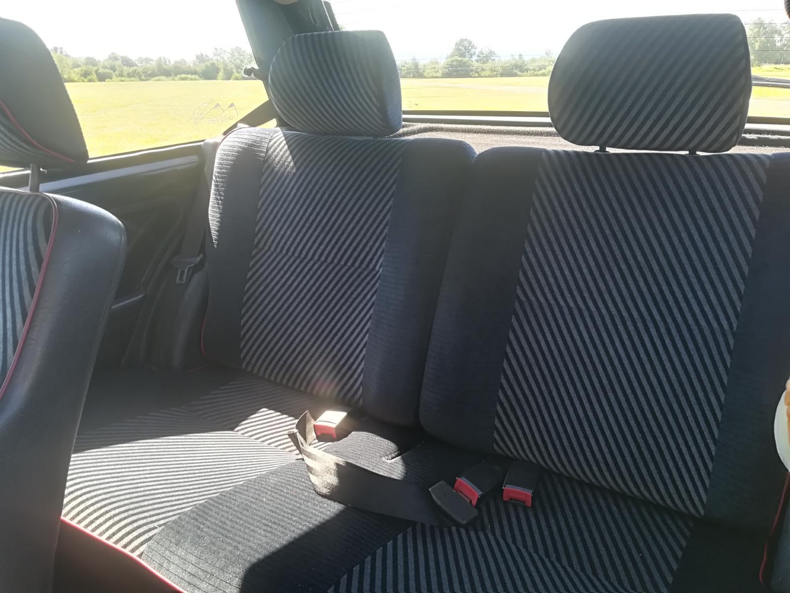

Gab es für den Ax original Kopfstützen für die hintere Bank?
Lg w

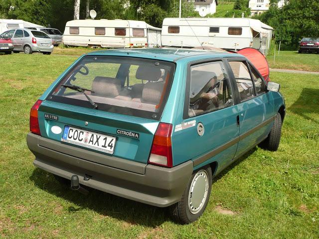

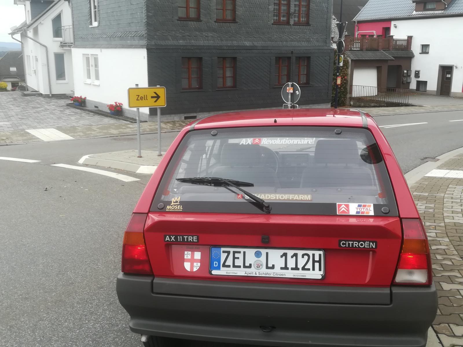

Ja. Die waren zu bekommen über die Accessoirie der Citroën-Händler und konnten aber nur montiert werden, wenn bei der Rücksitzlehne auf beiden Seiten schwarze Nöppel vorhanden waren. Dort wurden dann die angestanzten inneren Stücke ausgeschnitten, um die Führungsstangen der Kopfstützten (also wie bei den Kopfstützen der Vordersitze) dort reinzustecken. Ich füge mal drei Bilder bei, auf denen man die schwarzen Nöppel auf der Rücksitzlehne und die montierten Kopfstützen sieht.
