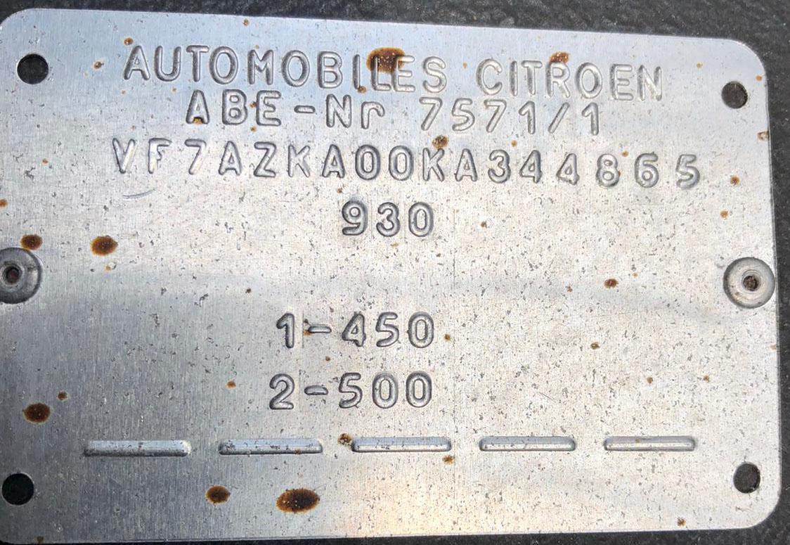

Hallo kann mir bitte jemand sagenimage.jpeg.f920f20c4f4e95746f4901057d3fc26b.jpegager was qaw die Zahlen in der ABB alles zu sagen haben?
ABE Nr ? Ist die bei allen Modellen/Baufahren gleich? Meine ist Erste Zula: 18.12.87
Das Lange ist die VIN:
Was bedeutet 930`?
1-450 ?
2-500?
Danke für alle  informellen Infos. Gruss aus LA
"Automobiles Citroën" = Hersteller ;)
"ABE-Nr. 7571/1", das ist die Nummer der Allgemeinen Betriebserlaubnis des 2CV6 mit Scheibenbremsen. Meines Wissens bedeutet das angefügte "/1", daß es in der ABE einen Nachtrag gab bezüglich Scheibenbremsen.
"VF7AZKA00KA344865" = FIN. V=Europa, F= Frankreich, 7=Citroën, A=Modellreihe (A-Modell),  Z=2CV, KA=Typ (6er-Motor), 00=Platzfüller, KA=Typ, Seriennummer
"930" = Zulässiges Gesamtgewicht
"1-450" = maximal zulässiges Gesamtgewicht auf der Vorderachse
"2-500" = maximal zulässiges Gesamtgewicht auf der Hinterachse
Falls ich Fehler in der Erklärung haben sollte, bitte Bescheid geben.
