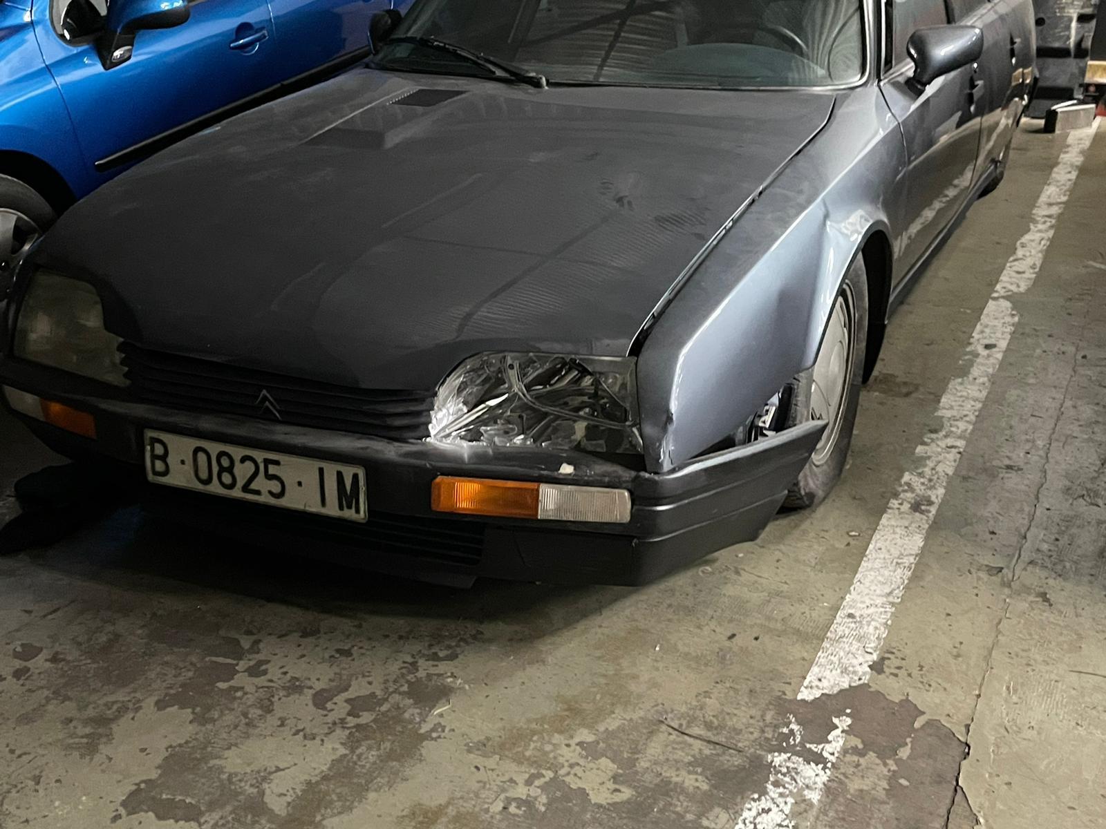

Hallo, leider hatte mein eben neu lackierter CX 22 TRS einen Unfall.
Der vordere linke Kotflügel hat einen Frontschaden, leider ist auch ein Knick in der Höhe des Radlaufs entstanden. Nur ein sehr guter Blechner könnte das vielleicht einwandfrei reparieren. Aber den habe ich nicht. Meine Werkstatt rät, einen neuen Kotflügel anzubauen. Der Wagen ist rostfrei (Spanien).

Daß der Kotflügel beim CX verschweißt ist weiß Deine Werkstatt hoffentlich. Bevor man den mal eben so wechselt kann man vielleicht nochmal über ausbeulen nachdenken...
Der Knick im/über dem Radlauf entsteht durch Stauchung der Frontmaske.
Bevor der neue Flügel angebaut wird, sollte die Maske in Beziehung zum Windleitblech unterhalb der Frontscheibe vermessen/ mit Deinem anderen CX verglichen werden.
Die Frontmaske, oder besser gesagt, die Längsteile, auf denen die Kotflügel verschweisst sind, geben schon bei solch einem geringen Anstoss übermäßig nach und müssen vor der Kotflügelmontage gerichtet/ gezogen werden.
Auch den Rahmenausläufer von unten, vergleichend zum rechten, betrachten.
Da wird man auf jeden Fall das ein oder andere richten müssen, ist alles relativ weich da vorne...

Das hilft mir weiter. Ich hatte schon angenommen, dass der Bereich unter dem Kotflügel auch gestaucht ist und gezogen werden muss. Die Werkstatt kennt diese Autos gut, hat aber auch auch die Werkzeuge um Unfall-Fahrzeuge zu richten. Aber an diese Bereiche kommt man vermutlich erst, wenn der Kotflügel abgetrennt ist.
Wenn das aber alles tatsächlich verhältnissmäßig weich ist, könnte es auch gerichtet werden. Ob die Oberfläche dann deutschen Genauigkeitsansprüchen genügen wird ist ungewiss. Ja, der Wagen befindet sich noch in Spanien.
Also ich würde den zuerst wieder strecken und dann sehen ob der kotflügel getauscht werden muss. Der cx ist nämlich nicht nur beim verbiegen weich sondern auch beim Richten. Wer zuerst zerschneidet macht sich oft unnötige Arbeit.

erst mal, mach Dir keine Sorgen, die Reparatur ist mit überschaubarem Aufwand machbar. (davon ausgehend, was man auf dem Bild erkennen kann)
Ich kann Dir einen Kotflügel anbieten. Er ist an den original Schweißpunkten professionell ausgebohrt.
Der Zustand ist gut und er befindet sich in Wuppertal. 150.-€
