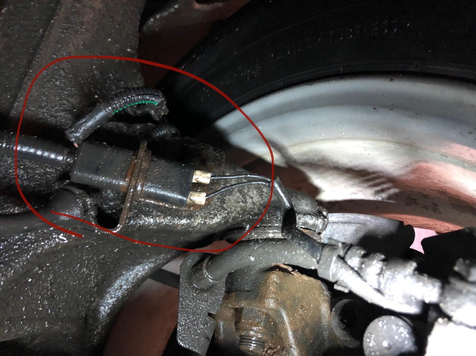

Fehler gefunden, das Kabel das vom Motorraum kommt und zum Stecker geht, an dem die Kontakte abgesteckt sind, ist am Stecker abgerissen.
Hoffe man sieht es am Foto.
Denkt ihr ein neuer Kabelbaum ist nötig?
Oder kann man es einfach so lassen und isolieren und auf die Verschleissanzeige verzichten?
Evtl war das Kabel ja schon gebrochen und durch Feuchtigkeit hat es spontane Fehler geworfen, weil der Kontakt dann geschlossen war?
hier das Foto:
https://ibb.co/g6N3pNr
Danke 🙂
PS, wäre hier jemand der in Teilekatalog sehen kann, wo das Kabel endet und wieviel es kosten würde?
vor 3 Stunden schrieb ACCM BX_Fan:
Kannst ruhig weglassen,wenn die Beläge am Ende sind, sinds gut hörbar.
Also Isolieren und gut is.
Bearbeitet von thomasmu

Das hab ich auch vor, reicht es dann tatsächlich dieses abgerissene Kabel gut zu isolieren und das war’s? Sagt der tüv was dazu?
Joshau Saliwoda
gerade abschneiden und mit einem Tropfen 5-Minuten Epoxydharz aus dem Modellbaubedarf versiegeln. Mach ich jedenfalls. Wer noch mehr auf Eggsberde machen will kann dann zusätzlich noch Schrumpfschlauch drauf (Gürtel, Hosenträger und Klebeband halt). LG JS

Hallo in die Runde! 🙂
Kann mir denn irgendwer sagen wie dieser Stecker heißt?
Ich hab die Strippe mal nahverfolgt und lande am Kabelbaum rechts. So weit so gut.
Ich müsste den Stecker ersetzen, weil irgendwie die Hälfte fehlt. Gibt es dazu zufällig eine Teilenummer oder müsste man den Kabelbaum tauschen?
