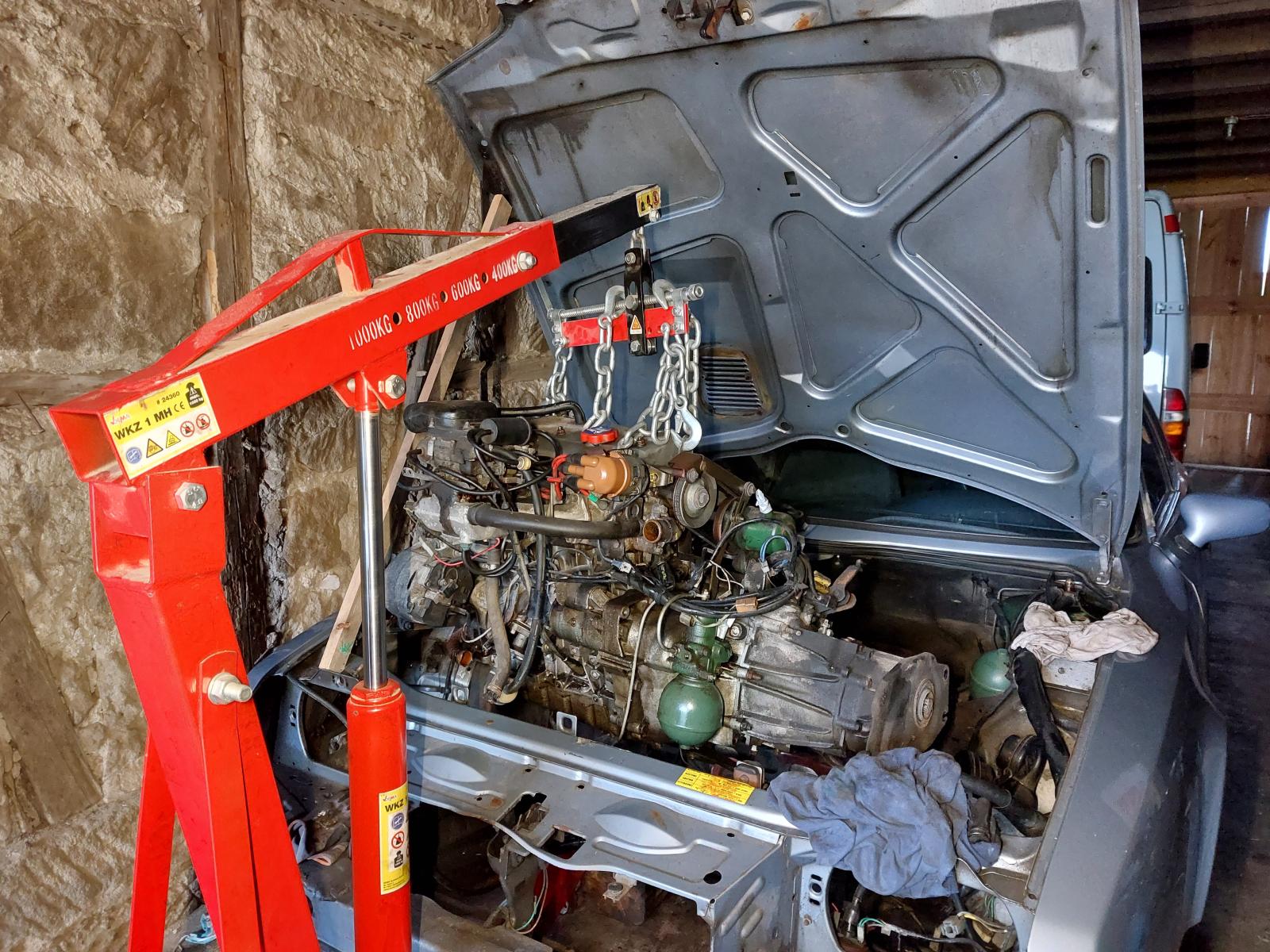

Mal zurück zum thread-Thema: der 22er CX wird grade einer ganz ganz großen Inspektion unterzogen. Der Eindruck eines gut gepflegten Autos bestätigt sich. Der Ölverlust an der Ölwanne ist jedoch inakzeptabel groß. Diese Schwachstelle war ja im Inserat schon genannt, es ist aber schlimmer als ich gehofft hatte. Von oben kommt nichts bzw. fast nichts. An der Nockenwelle getriebeseitig ist es auch leicht undicht. Ich tendiere zu Motor raus statt Ölwanne alleine rauszirkeln. Auch für Letzteres müsste ja die rechte Antriebswelle raus und der Motor angehoben werden. Die Mehrarbeit, den Motor ganz rauszunehmen lohnt sich meiner Meinung nach, um sich wirklich alles mal anschauen und eventuell besser was tun zu können.

vor 16 Minuten schrieb fredo:
Es gibt einen größeren Metallblock (hat auch einen Namen, leider vergessen) unter der Kurbelwelle links. Der ist spaltfüllend mit Flüssigdichtung neu einzusetzen. Das ist neben der eigentlichen Ölwannendichtung unbedingt zu machen, damit der Alumotor dicht wird. Und schon deswegen würde ich unbedingt den Motor ausbauen, was beim Alumotor ja ziemlich schnell gemacht ist.

Die wichtigsten Handgriffe am CX sitzen noch ganz gut.
Da isser:

vor 7 Stunden schrieb fredo:
Da isser:
Erklär mal!
vor 14 Stunden schrieb M. Ferchaud:
Erklär mal!
Hat er oben erklärt, oder? (Ölwanne abdichten)
Bearbeitet von Sebastian Fernandez
vor 54 Minuten schrieb Sebastian Fernandez:
Danke, hatte ich übersehen.
Am 1.11.2022 um 21:55 schrieb TorstenX1:
Du meinst diesen Brocken, schätze ich. Den hatte ich bei den zwei Alumotoren, die ich bisher in der Mache hatte nicht raus. Der bildet ja die Dichtflächen zur Ölwannendichtung und zum Simmerring. Da bin ich mir grade nicht sicher, ob ich mehr Schaden als Nutzen anrichten würde, wenn ich die nötige Exaktheit nicht hinkriege.
