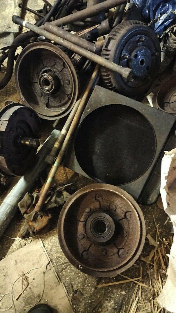

Hallo zusammen, ich brauche mal eure Expertise für die Bremstrommeln, die ich noch liegen habe. Gab es während der Baujahre Unterschiede? Und wie unterscheiden sich vorne und hinten? Für Tips wie immer dankbar
Gruss Martin
Es gibt jedenfalls mindestens eine alte und eine neue Ausführung.
Die neue gibts noch bei diversen Händlern und ist stark verrippt. Die alte hat nur eine umlaufende Verstärkungsrippe.
Ob die vorne und hinten unterschiedlich sind, kann ich grade nicht sagen.

Hallo Martin,
Die auf Deinem Verkaufsfotos zu sehenden Trommeln sind alle für die späteren Baujahre (Querrippen). Die Trommeln für die älteren Baujahre haben umlaufende Längsrippen und sind für eine Balagsbreite von 45mm. Die neueren für 55mm. Auf dem Foto sieht man Vordergrund eine Trommel für hinten und weiter hinten zwei Trommeln für vorne. Deutlich an den Radlagern zu erkennen. Vorn mit Lager das in die Aufnahmen eingeführt wird und Hinten mit Lager das auf die Achse aufgeschoben wird.
Ich hoffe das hilft.
Dirk

Danke Dirk, das hilft weiter. :)
