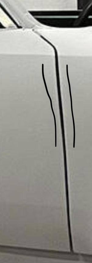

Siehst Du an dieser Stelle keinen Bedarf nachzuarbeiten?
large.Bildschirmfoto2025-01-24um10_24_47

vor 2 Stunden schrieb Auto nom:
Diese Fuge öffnet in der Tat nach oben. Auf der anderen Seite ist es ebenso, sogar zwischen den Türen.
Es wirkt allerdings in Natura deutlich weniger dramatisch. Außerdem ist das Auto momentan weniger belastet, als wenn alle Anbauteile (Interieur, Front- und Seitenscheiben) montiert sind. Diese „biegen“ durch ihr Gewicht die Karosse tatsächlich minimal durch, ein ähnlicher, nur umgekehrter Effekt wie beim Anheben mit einer Vierpunkt-Hebebühne. Von daher können vorschnelle Korrekturen (ich weiß, dass manche Restauratoren in solchen Fällen aufspachteln, aufzinnen oder aufschweissen) nach hinten losgehen.
Nicht zuletzt ist es ein französisches Auto der 70er, und das soll es grundsätzlich auch bleiben.
Ich betreibe Optimierung, wo sie mir dem Aufwand entsprechend angemessen erscheint, bin aber auch kompromissbereit, wo Die Sache gefühlt aus dem Ruder laufen würde.
Das Beispiel von @id_ds zeigt, dass der CX am Ende wahrscheinlich trotzdem besser als original dastehen wird.
Bearbeitet von M. Ferchaud
