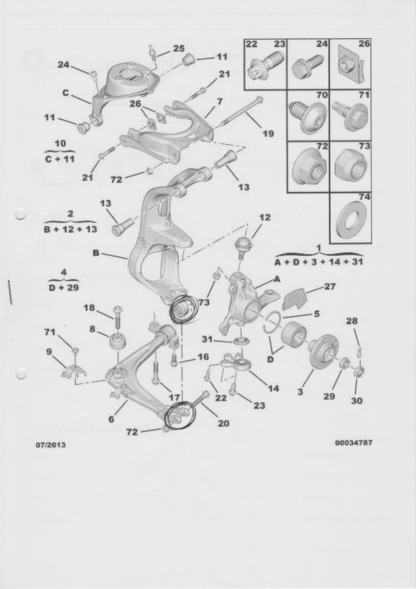

Moin,
das Thema ist sicherlich nicht selten, daher mal in die Runde gefragt.
Habe festgestellt, daß lediglich die Gummibuchse defekt ist. (ausgeschlagen)
Das Rumpeln ist ab und zu deutlich zu hören.
Kann es sein, daß es diese nicht einzeln gibt? Ist tatsächlich die ganze Radaufhängung fällig?
Da muß es doch eine Lösung geben.
Über Informationen würde ich mich freuen.
Andi
Andilarge.SCN_0017.jpg.380603b1638970b0b5142da8d74ac137.jpglarge.SCN_0016.jpg.5640f8f1f7d544ff774063a975c3e52d.jpg
Und hinterher dran denken, dass der Querlenker in der richtigen Höhe festgeschraubt wird. Irgendwas mit 58mm +/- 5mm über dem Fahrschemel. (Hier geistert bestimmt die Anleitung irgendwo rum)Sonst hast du Verspannungen im Fahrwerk.
Und außerdem evtl. die Fahrzeughöhe neu einstellen, zumindest aber kontrollieren.
Bei Citroen ist das nicht vorgesehen, die verkaufen die für 700€ den kompletten Schenkel.
Ne blickige, freie Werkstatt drückt dir da für 'n Appel und 'n Ei ne neue Buchse rein.

Bin jetzt etwas irritiert. Da sitzt doch nur eine Schraube in der Buchse. Theoretisch dachte ich: Mutter ab, Schraube aus der Buchse ziehen, alte Buchse raus, neue Buchse rein, Schraube durch und Mutter dagegen.... fertig. Oder nicht?🤔

Doch, genau so. Hier die Maße dazu, bevor die Schraube angezogen wird.
Gruß Jens

Erst einmal vielen Dank für Eure Unterstürtzung. Dieses Forum ist wirklich ein Segen......und ohne Euch, ....kein Forum.
Die besagten Schrauben am Traggelenk ließen sich absolut nicht lösen.  Um die ging es ja auch bei der Einstellung der Höhe.
Das Traggelenk-Ende hat ja die beiden Ösen, zwischen denen die Buchse mit einer durchgesteckten Mutter sitzt. Um also an die Buchse zu kommen, muß das Traggelenk gekippt werden.
Was aber tun, wenn die Schrauben fest sind ....und nach fest kommt oftmals ab...
Ich hab es dann doch wie folgt gemacht:
-Buchse für €13,99 bestellt, war nach 4 Tagen schon da
-Eine Vorrichtung mit langer Schraube, Kontermutter, div. U-Scheiben gebastelt um die alte Buchse heraus- und die neue hineinzudrücken (Bilder folgen)
-Auto auf Hebebühne und niedrige Fahrposition eingestellt. Somit ist die Achse/Traggelenk nicht so sehr auf Spannung und kann hoch- und heruntergedrückt werden.
-Rad ab, Höhensensor ab, Mutter der Buchse ab, Schraube mit Schraubendreher und Gummihammer herausgeschlagen
-Traggelenk (ist ja in Gummi gelagert) so weit nach oben gedrückt und mit Holzklotz verklemmt/fixiert, sodaß die Buchse frei zugänglich ist. (Achtung! aufpassen daß die Antriebsachse dabei nicht aus dem Getriebe rutscht)
-Mit meiner Vorrichtung die Buchse heraus- und umgekehrt die neue hineingedrückt. Schraube wieder durch und Mutter fest......fertig.
Damit habe ich mir die Neueinstellung der Höhe dann doch erspart.
Probefahrt:  Nun sind die beängstigenden Klopf- und Rollgeräusche endlich beseitigt.
Andi
