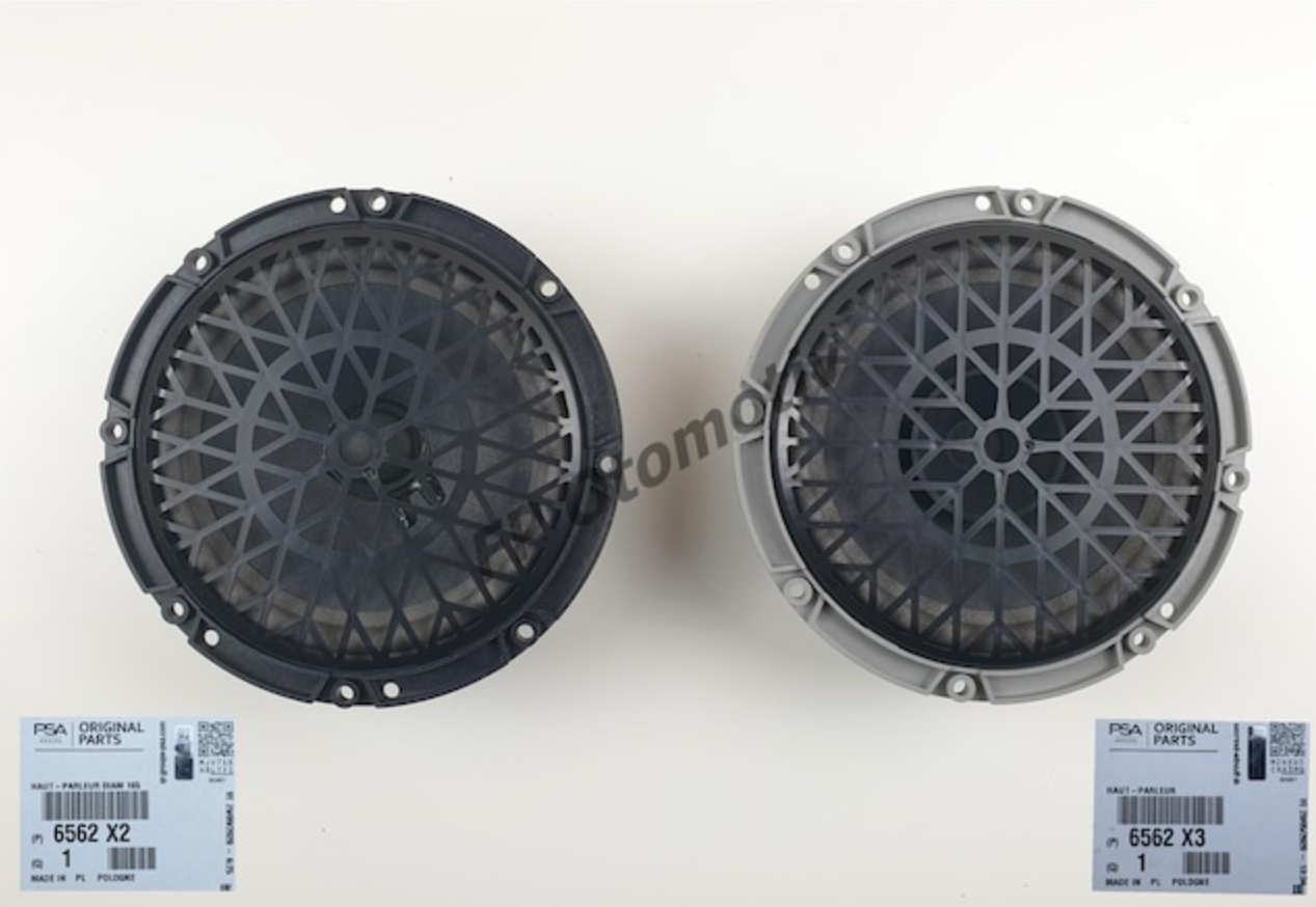

So, jetzt hab ich meinen Lautsprecher endlich gewechselt!
Ich hab einen Originalen 6562X3 eingebaut, der allerdings im Gegensatz zum ursprünglichen eine zusätzliche Hochtonkalotte zu haben scheint.
Wahrscheinlich wäre die Variante 656X2 die korrekte gewesen. Wusste vorher niemand, da es keinerlei Abbildungen gab, und ich den vorhandenen auch noch nicht ausgebaut hatte.
Klanglich scheint es aber egal zu sein, der Lautsprecher bringt was er soll. Der neue bleibt jetzt drinnen, die Zierleiste an der Türverkleidung überlebt nämlich keine zweite Demontage.
Für alle, die mal die selbe Entscheidung treffen müssen:
656X3 dürfte die Version mit Hochtonkalotte zu sein (kleiner Trichter im Zentrum),
656X2 dann wahrscheinlich ohne.
Vermutlich ist's klanglich deshalb wurscht, weil die Hochtonkalotte des Lautsprechers von der Frequenzweiche eh keine hohen Frequenzen erhält, die ja der Tweeter im Armatuerenbrett einstreift.

Am 10.4.2022 um 17:35 schrieb utsch:
6562X3 dürfte die Version mit Hochtonkalotte zu sein (kleiner Trichter im Zentrum),
6562X2 dann wahrscheinlich ohne.
Stimmt
