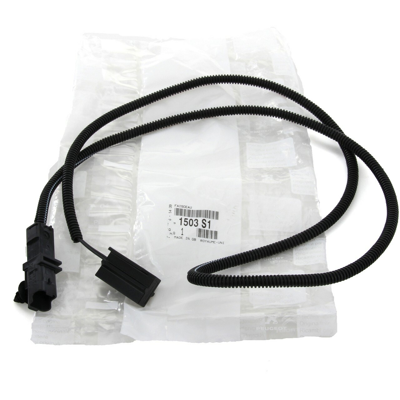

Der Sensor als Ersatzteil sieht wie folgt aus:
Wohin führt das andere Ende des Kabels genau?
Kann ich das selbst verfolgen und umstecken?

vor 13 Stunden schrieb soenke.gissel:
Ja, einfach das Kabel/Sensor am Tankstutzen bis zum Verbindungsstecker verfolgen, endet unter dem Fahrzeug vor dem Tank.
Am 15.3.2022 um 23:21 schrieb p1000:

Das sieht doch arg nach Reedkontakt aus, das Teil. Und die gehen sehr selten kaputt. Betätigt wird ein Reedkontakt über einen Magneten. Ich gehe den morgen mal bei meinem C8 suchen.

Der Fehler P2408 wird im Display als Zugang Tank nicht richtig verschlossen angezeigt. Dieser Fehler kommt kurz nach dem anfahren, wenn sich die Türen selbstständig verriegeln. Irgendwie scheint das zusammen zu hängen.
Der Fehler resultiert durch einen Fehler am Tankdeckelsensor. Der Tankdeckelsensor ist im Radkasten ganz oben am tankstutzen angebracht. Bei meinem Citroen c8 aus dem Jahre 2008 ist das Kabel für den tankdeckelsensor durch den Radkasten unter den Wagen geführt. Es geht weiter unter dem Tank durch bis zum additivtank. Vor dem additivtank sind zwei Stecker. Einer ist für den Sensor im additivtank. Der zweite ist für den tankdeckelsensor. Dieser Stecker lässt sich abziehen und mit einem multimeter durch testen. Ist der Tankdeckel nicht aufgeschraubt, die magnetverbindung also nicht geschlossen, sollten es etwa 160 Ohm sein. Bei geschlossenem Tankdeckel sind es 160 Kilo Ohm.
Bei mir war der Bereich 70 Ohm und 600 Ohm. Eventuell deshalb das ständige Signal für Tankdeckel dran, Tankdeckel ab, Tankdeckel dran, Tankdeckel ab.
Was hat die Lösung gebracht? Ich habe mit einem Schraubenzieher einige Male auf die Seite, welche dem tankstutzen zugewandt ist auf den Tankdeckelsensor geklopft. Ob ich dadurch im Inneren etwas gangbar gemacht habe? Ich vermute es.
Jedenfalls fahre ich jetzt seit 1000 km problemfrei.
Sicherlich, da hat sich irgendwie der Reedkontakt verklebt, sollte das Teil eigentlich nie machen, aber, wie man sieht, ist nicht von Defekten gefeit.
