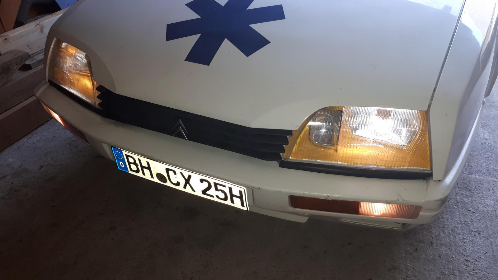

Der Hauptreflektor ist nur geklebt. Schlimmer ist es bei dem Fernscheinwerfer. Da gehen leider die Plastikteile zu Bruch beim Zerlegen. Habe auch mit Chromspray nach Lösung gesucht... war nicht so befriedigend. Also 2K Gelb gemacht. Aber das kommt bei dir sicherlich nicht in Frage. Zur meine geliebten Dailydriver Ambulance passt es aber...

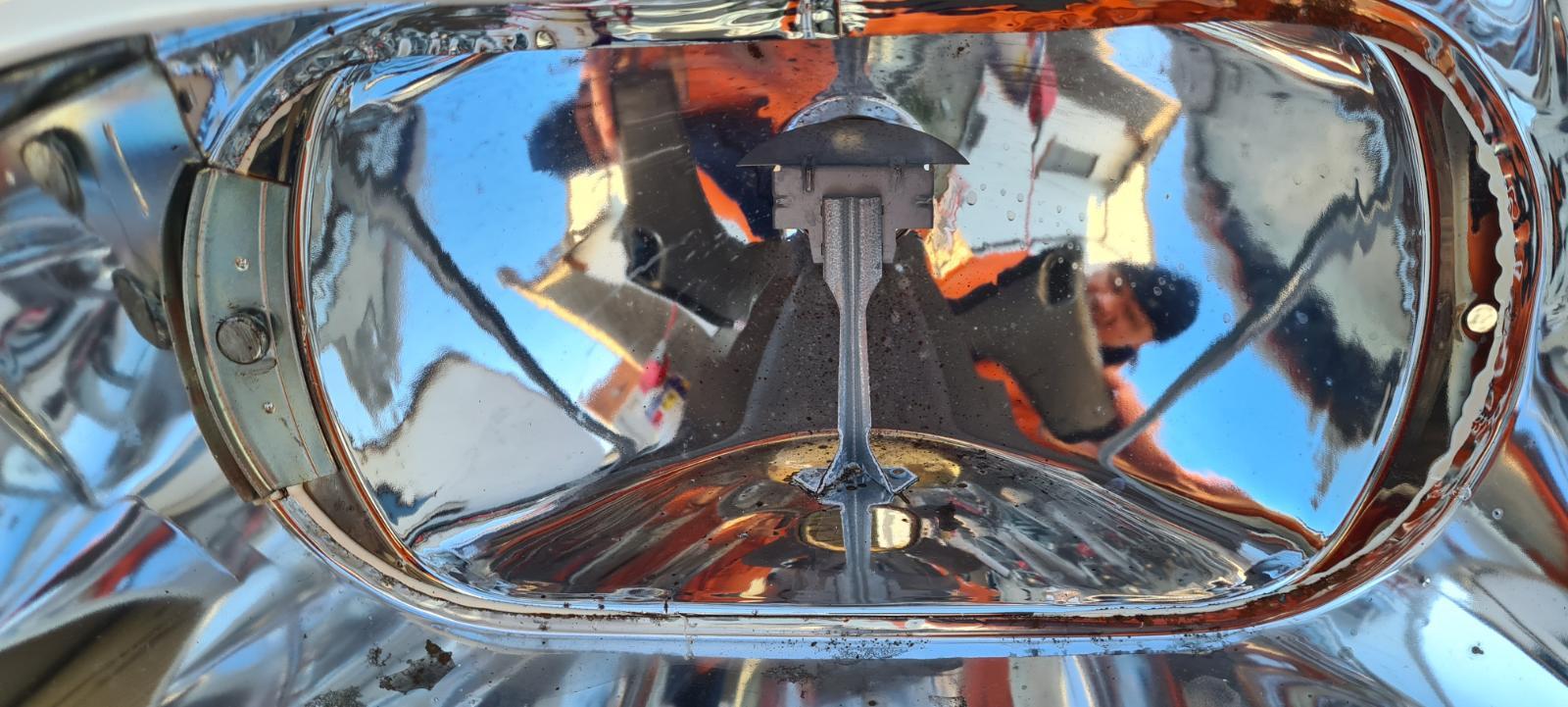

hab leider keine aussagekräftigen Fotos, aber das lässt sich recht einfach reparieren, von außen unsichtbar.
Guten Morgen "Andreas RS", danke für das Bild. Was willst Du mir da deutlich machen? Meinem Feststeller fehlt ein Zacken in der Schale, das bedeutet, die Kugel der Schraube findet kein Gegenlager.
Grüße von der Lübecker Bucht
Peter
Hallo Peter,
vor 3 Minuten schrieb Peter Reinhard:
dann habe ich anscheinend Dein Foto falsch interpretiert oder es sind unterschiedlich geformte Teile. Bei mir war das Teil zur anderen Seite gebrochen, also zur Befestigung am Reflektor.
