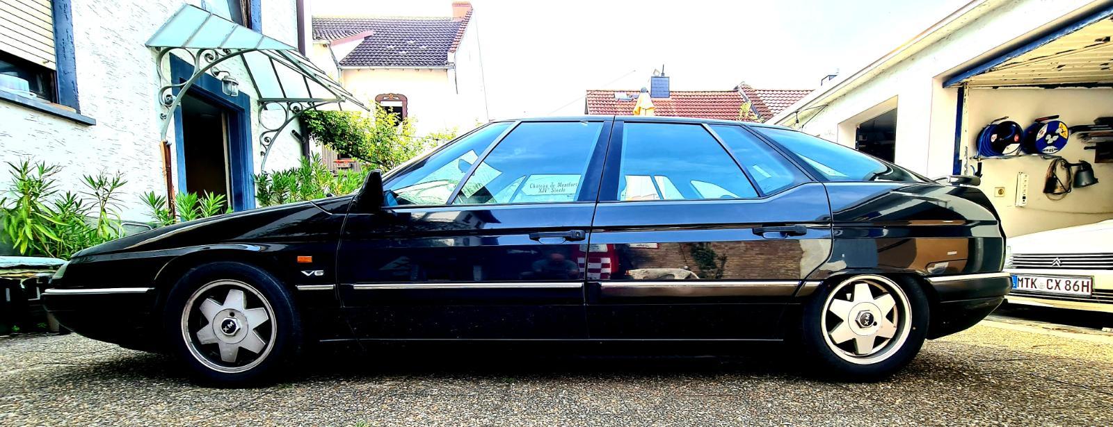

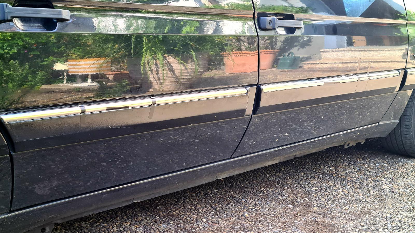

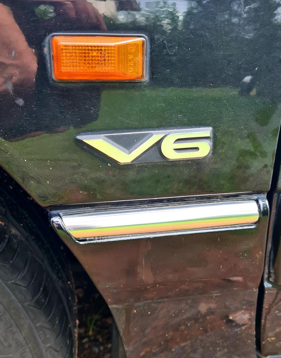

Hmmm ... das mit der nicht passenden Rundung der Edelstahlleisten sehe ich nicht als kritisch.
Und natürlich ist es schöner, wenn auch die Leisten der Stoßstangen top sind - aber wie @margia2 sagt, ist das Übel dann nicht mehr so ausgeprägt. Auf 2, 3 m Distanz fällt es dann auch kaum mehr auf 😉 (und vor allem die Leiste der hinteren Stoßstange ist auf der Seite bei Mighty 7 wirklich nicht mehr schön).20210813_094223.jpg.ea5c3f006c4f57246dfcf6e190d804a9.jpg
Nun, auf dem ersten und zweiten deiner Bilder ist erkennbar, dass die Rundung der Leisten
an der Unterkante zu stark ist, sodass dort eine ordentliche Fuge entsteht. Und bei meinem
Versuch, die Leisten einzubauen, hatte ich den Eindruck, dass man diese Rundung in die
"andersartige" Rundung seitlich hineinzwingen muss. Das geht nicht sauber. Im Ende ist
das sicher Geschmackssache; mir hat das nicht gefallen, daher hatte ich alle meine Original-
leisten chromlackieren lassen. Aber der Glanz hat mit echtem Chrom nichts gemein, geht
mehr in Richtung silbern. Naja, war ein Versuch und ist besser als der verwitterte Original-
murks ...

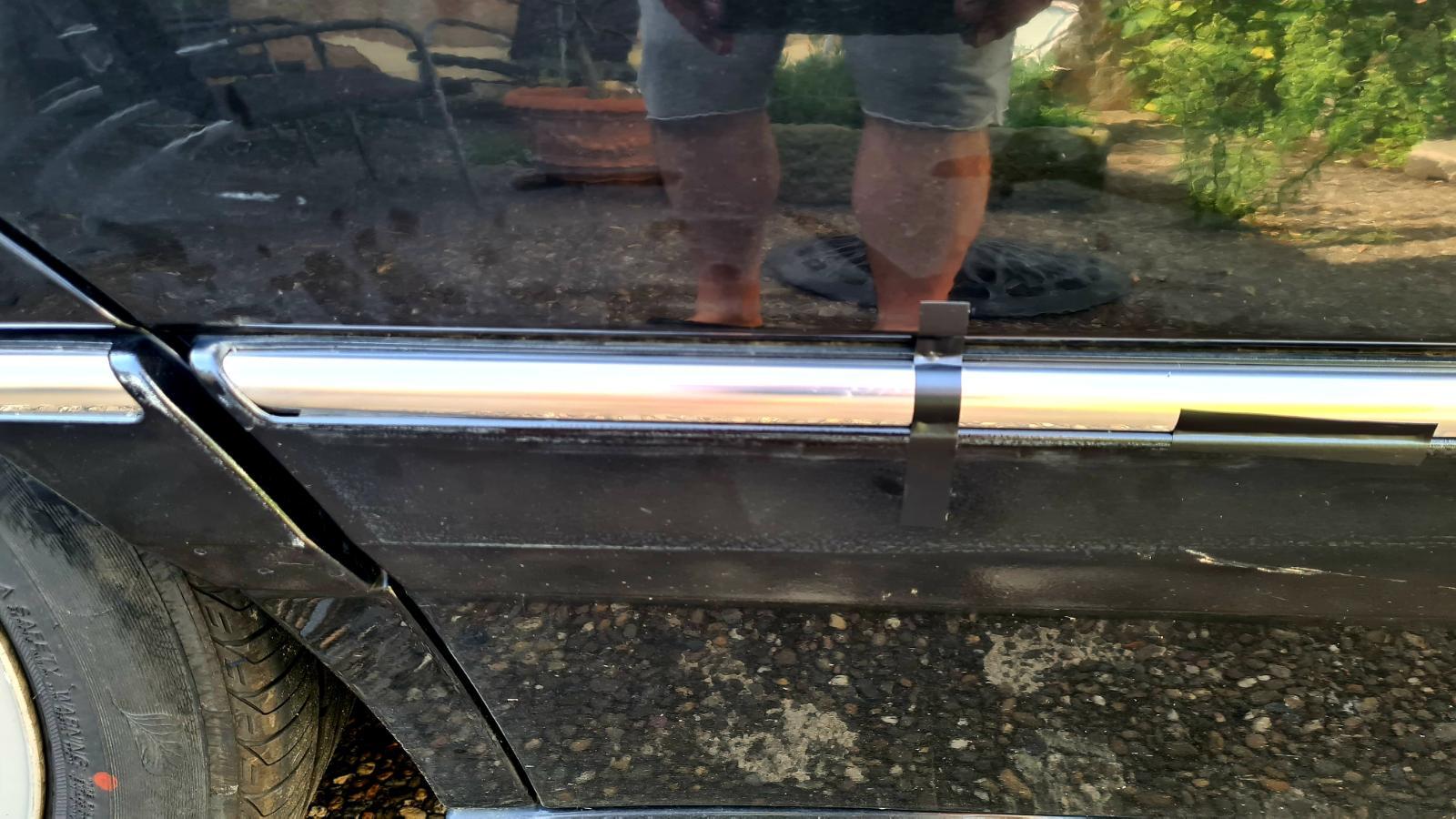

Und es handelt sich um die Edelstahl Zierleisten, weil der Zustand den M. Ferchaud beschrieben hat sich geändert hat. Nicht die Edelstahloptik sondern die
Befestigung mit Montagekleber? Der hat sich mit dem bisschen Sommer was wir hier hatten auf beiden Seiten gelöst.
Beide Leisten habe ich entfernt (s. Bilder). Auf einer Seite habe ich mit die Mühe gemacht den Montagekleber zu entfernen.
Bei MichaelS sehe ich die Fixierung mit Klebeband um die Leiste an den dem Stoffänger zu positionieren. Gibt es Erfahrungen bezüglich dem Kleber?

Leisten ankleben: MS-Polymerklebstoff. Wird als Karosseriedichtmasse, Konstruktions- und Scheibenkleber etc verkauft. Besser klebt nur PU-Scheibenkleber. Herstellerhinweise zur Verarbeitung beachten, ggf muss Haftprimer verwendet werden. Hält mindestens 20 Jahre.  Lässt sich natürlich nicht mehr zerstörungsfrei demontieren.

Nimm den Kleber den man auch für Scheiben nimmt, der sollte sich nie mehr ablösen. Felgenlochabdeckung sollte wohl auch von den Wellenfelgen passen, alternativ kann ich mal gucken ob noch 4 Stück mit XM-Logo hier rumliegen.

Ich habe mit diesem Produkt gute Erfahrungen gemacht:
Günstig und bei richtiger Anwendung quasi unlösbar.
Ich empfehle Dir, zusätzlich die Edelstahlleisten von innen anzurauen (120er Schleifpapier), sofern dies nicht der Fall ist. Das erhöht die Haftung des Kleber beträchtlich.
