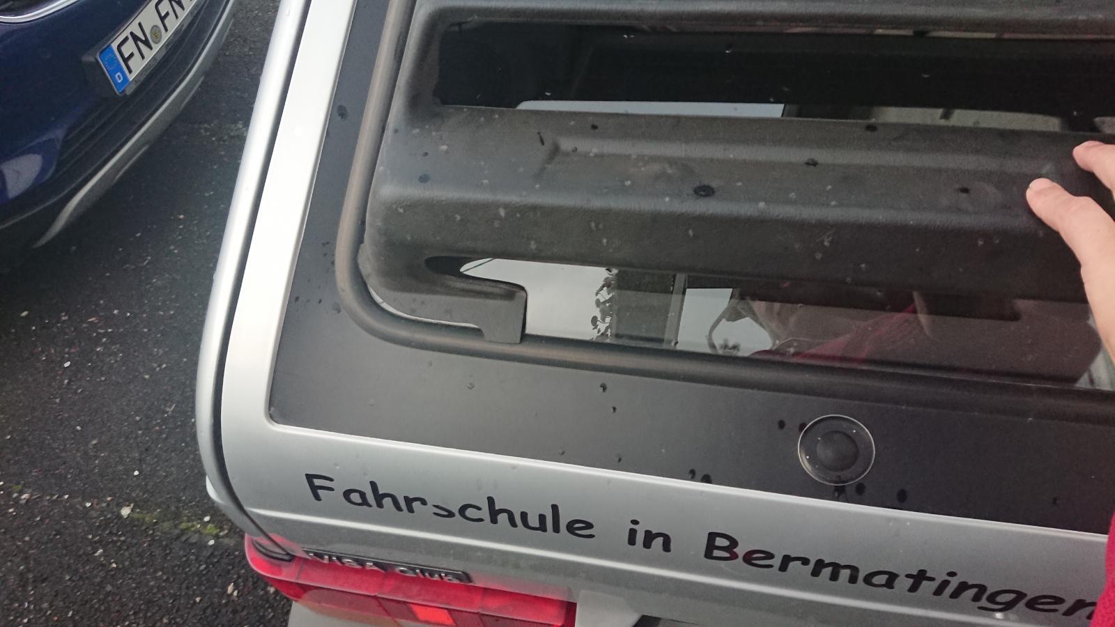

Die Montage der Teile hängt vorm Hersteller ab, ob sie geklebt oder untergeklemmt werden. Ein Detailbild würde helfen.

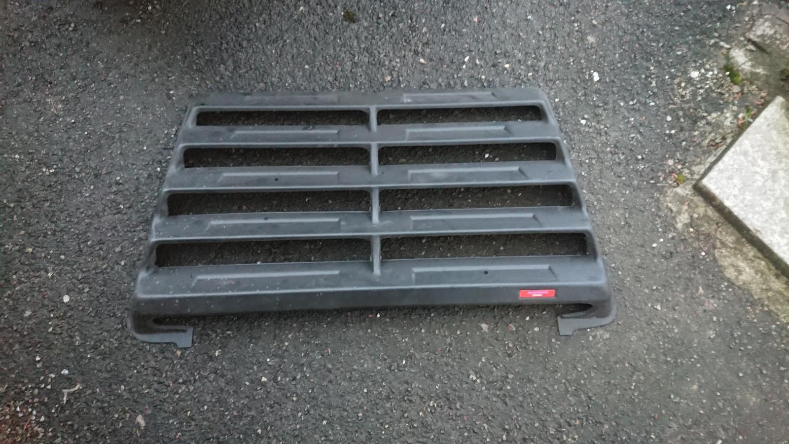

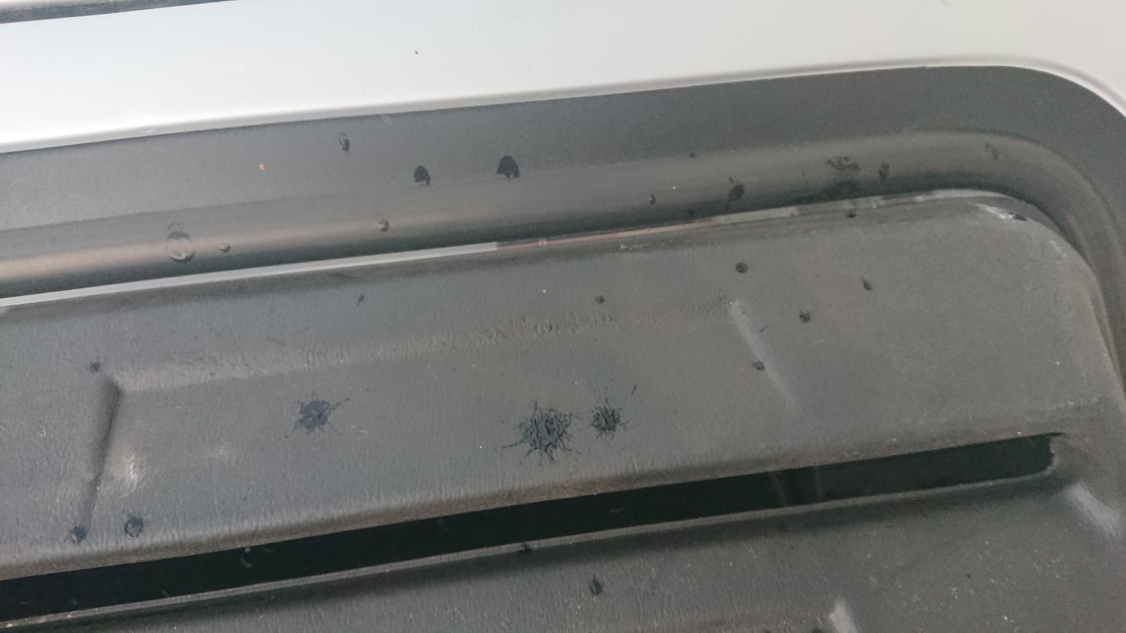

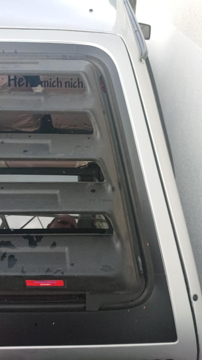

Tobias hat mir Bilder per Mail geschickt. Mit seiner Erlaubnis stell ich mal ein paar davon hier rein.
Für mich sieht das nach einer Befestigung aus, die man unter die Dichtung klemmt. Was meint ihr?
Es gab Klammern mit denen der Gurkenhobel zwischen Dichtungsgummi und Glasscheibe fixiert wurde. Ähnlich den unteren Auskerbungen. Die werden ebenso zwischen geschoben. Allerdings hat so manches Teil dann bei der Fahrt einen Abflug gemacht. Da ich nichts von angehobenen Dichtungen halte, habe ich die unteren Fixierungen abgeschnitten. Dann wurde der Gurkenhobel mit einem Streifen "klebt und dichtet" direkt auf die Scheibe geklebt. Das hält schon seit Jahren...
