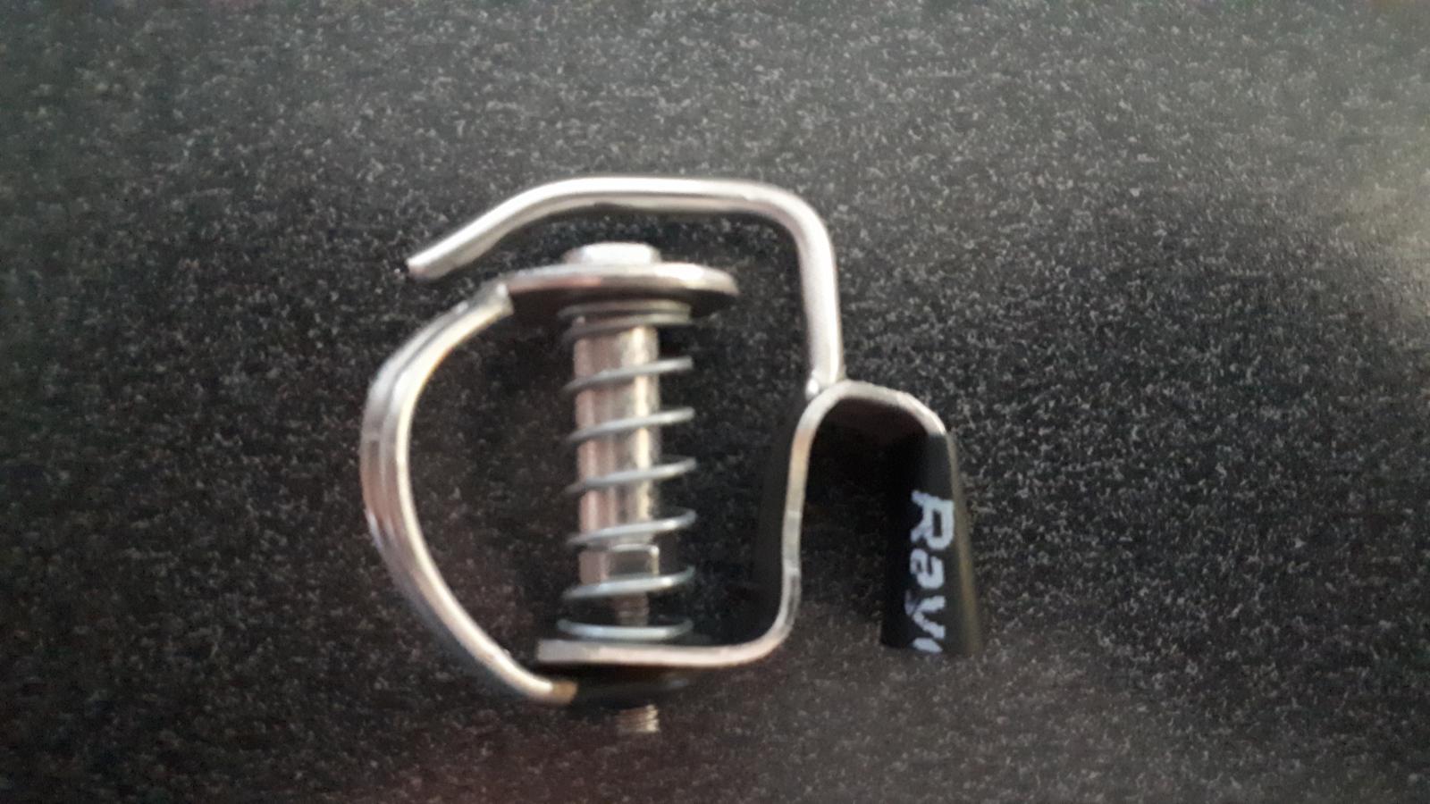

gibts ? gabs nicht mal n schnellverschlussystem für diese? danke für Tip u Antwort mercie
nur selfmade, habe ich mal bei WET in Portugal von einem Österreicher bekommen... im Angebot bei Händlern habe ich so was nie gesehen...

Wie oft willst oder musst du denn die Kotflügel weg haben ?
Gleiches Prinzip. Hier made in Austria... müßte mein Telefon durchsuchen wer es war...

Ich finde die Dinger aus folgendem Grund praktisch:
In meiner Ente hab ich eine Reserveradhalterung, dadurch wandert der Scheibenwaschbehälter auf die linke Seite. Dadurch wird es zumindest auf der linken Seite recht knapp mit  Platz. Zusätzlich hab ich auf der rechten Seite neben der Reserveradbefestigung noch 4 Hörner samt Kompressor montiert. Als ehem.Vielfahrer brauchte ich  nicht 5-6mal im Jahr da rumfummeln, bis ich die Schrauben raus hatte und danach auch wieder drin hatte. Ich fands manchmal schon recht nervig bis man die M5-Schräubchen an ihrem Platz  hatte
