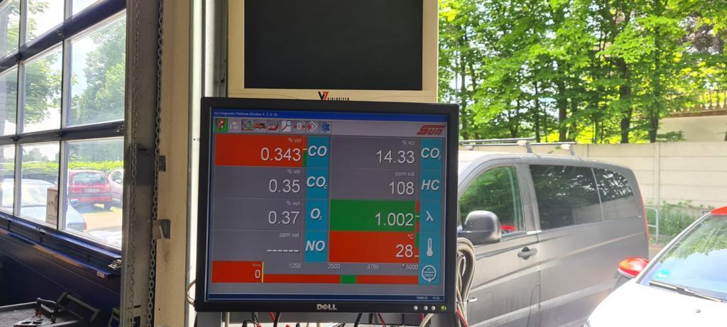

Hallo zusammen, hier mal kurz die Vorgeschichte, Sohnemann nimmt den C3 mit zur überbetrieblichen Ausbildung (Mechatroniker) und zum Ausbildungszweck wird der C3 in die Werkstatt geholt und an einem Tester angeschlossen.
Der HC Wert ist nicht in Ordnung, Kraftstoff wird nicht komplett verbrannt oder es wird zu viel eingespritzt…….
Ausbilder sagt einen Motorschaden voraus….
Fahrzeug ist ein C3 von 2019 mit dem 1,2 L Motor mit 110 PS, Kilometerstand ca. 47000, im März beim freundlichen gewesen für Tüv und Inspektion.
Bevor ich am Montag jetzt zu meinem Händler fahre wollte ich mal eure Meinung hören und ob das Problem schon mal jemand hatte. Hab in der Suche nichts gefunden.

Ich vermisse die RPM?
Ausserdem ist der Motor kalt, bei 28 °C ?
Typisch für kalten Motor sind eben hohe HC (Kohlenwasserstoffe) Werte, und im Leerlauf hohe CO Werte.
Kalter Kat reagiert auch eher zu wenig HC + CO + O2.
Getestet wird mit heißem Motor bei 3000 RPM idealerweise, zumindest kenne ich das so.
Ich würde die Kiste mal richtig heiß fahren und nochmal bei 3000 RPM messen.
Die Messung bei 28 Grad "bemängelt" ja schon die Software, in dem sie den Wert rot markiert.
Irgendwer hat da nicht aufgepaßt oder sollten die Azubis alleine nach Fehlerquellen bei einer Messung suchen?
Mich wundert's, daß die Temperatur nicht um 1 Grad während der 4 Messungen steigt. 🤔

Da müsste man halt jetzt die Randbedingungen wissen.
- Drehzahl (offensichtlich nix angeschlossen im Bild, da 0 rpm angezeigt werden). Abgas wird beim G-Kat bei erhöhter Leerlaufdrehzahl gemessen. Was war hier der Fall?
- Temperatur Motor (das ist garantiert nicht die Motortemperatur, wer nicht mal die Drehzahl abnimmt, wird auch garantiert keine Temperatur irgendwo messen)
- Temperatur Kat (der Kat braucht schon eine Weile, um auf Temperatur zu bekommen. Sogar erstaunlich lange für ein modernes Auto mit Euro 6, wie ich im Falle meines verblichenen PT110 feststellen durfte!)
Warum macht man ganz offensichtlich bei einem OBD-Fahrzeug keine OBD-AU?? Dann würden da wenigstens auch Drehzahl und Temperatur angezeigt werden.

Ich habe mir noch mal genau erklären lassen, was da abgelaufen ist. Es wurden 3 Fahrzeuge gemessen, alle kamen direkt vom Parkplatz, waren quasi alle kalt und es wurde nur die Sonde in den Auspuff gesteckt!!
Es wurde keine Drehzahl und Temperatur angeschlossen….warum auch immer, dachte die lernen da was??!!
Die beiden anderen Fahrzeuge waren ein Golf 5 und ein Polo🙃

Gestern haben wir den C3 in der Werkstatt wo mein Sohn die Ausbildung macht an den Tester angeschlossen und siehe da, alle Werte völlig in Ordnung, auch der HC Wert war unter 1.
Jetzt frag man sich natürlich, was lernen die heutzutage, wenn ein Ausbilder der Kreishandwerkerschaft es nicht schafft eine vernünftige Abgasmessung zu machen und das den Lehrlingen verkauft als bald defekten Motor?!?
