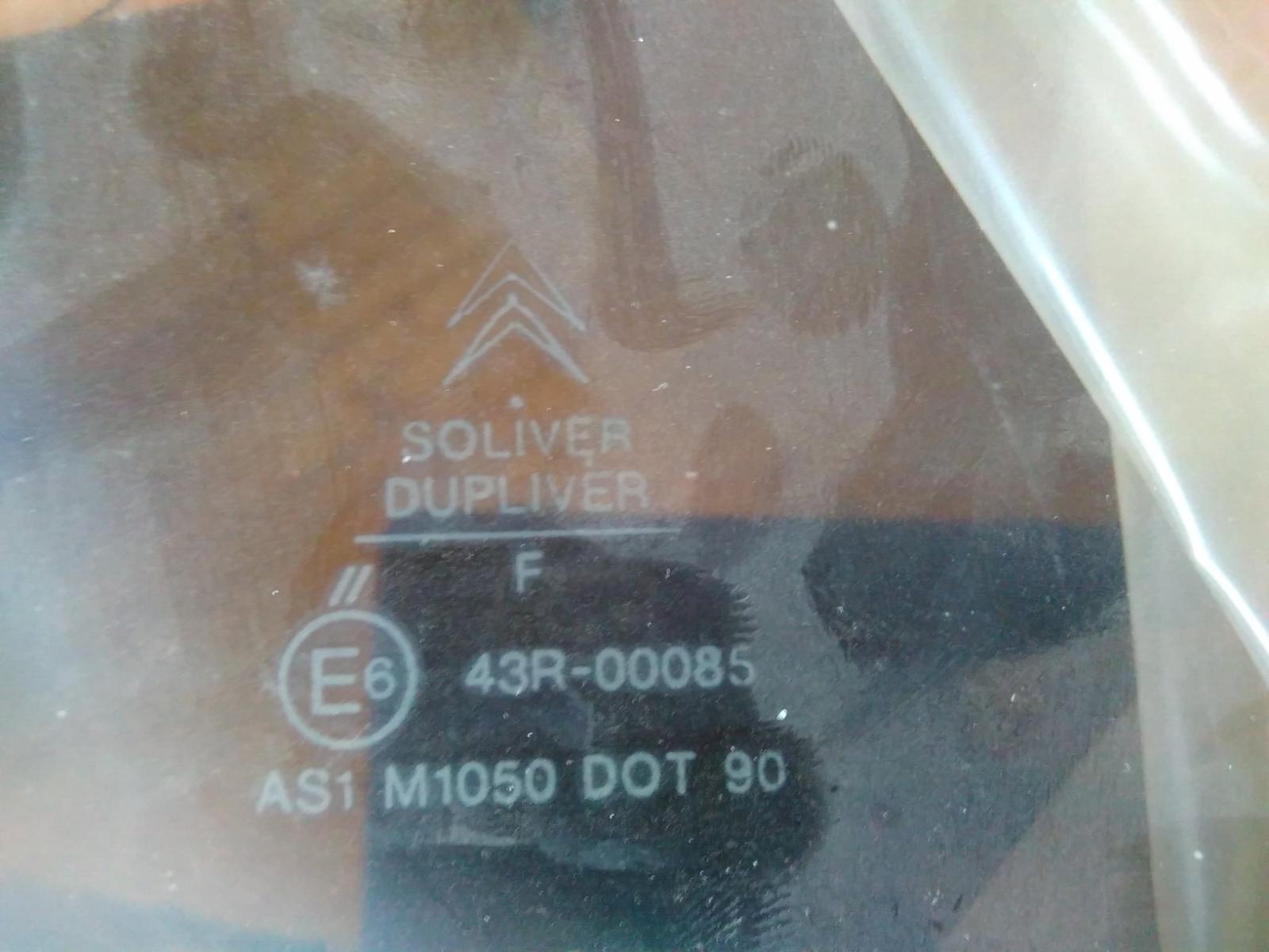

ich hab mir bei Citroën eine Windschutzscheibe für die Ente gekauft (war die letzte).
Als Hersteller steht der belgische Hersteller Soliver drauf. Der Hersteller war mir bisher unbekannt.
Wann wurden denn die Frontscheiben von Soliver eingebaut? Oder gabs die nur über das Ersatzteilwesen?
Ich meine, die waren ab Werk auch schon bei den Portugal-Enten drin.

Laut deren Internetseite ist das eine Verbundglasscheibe.

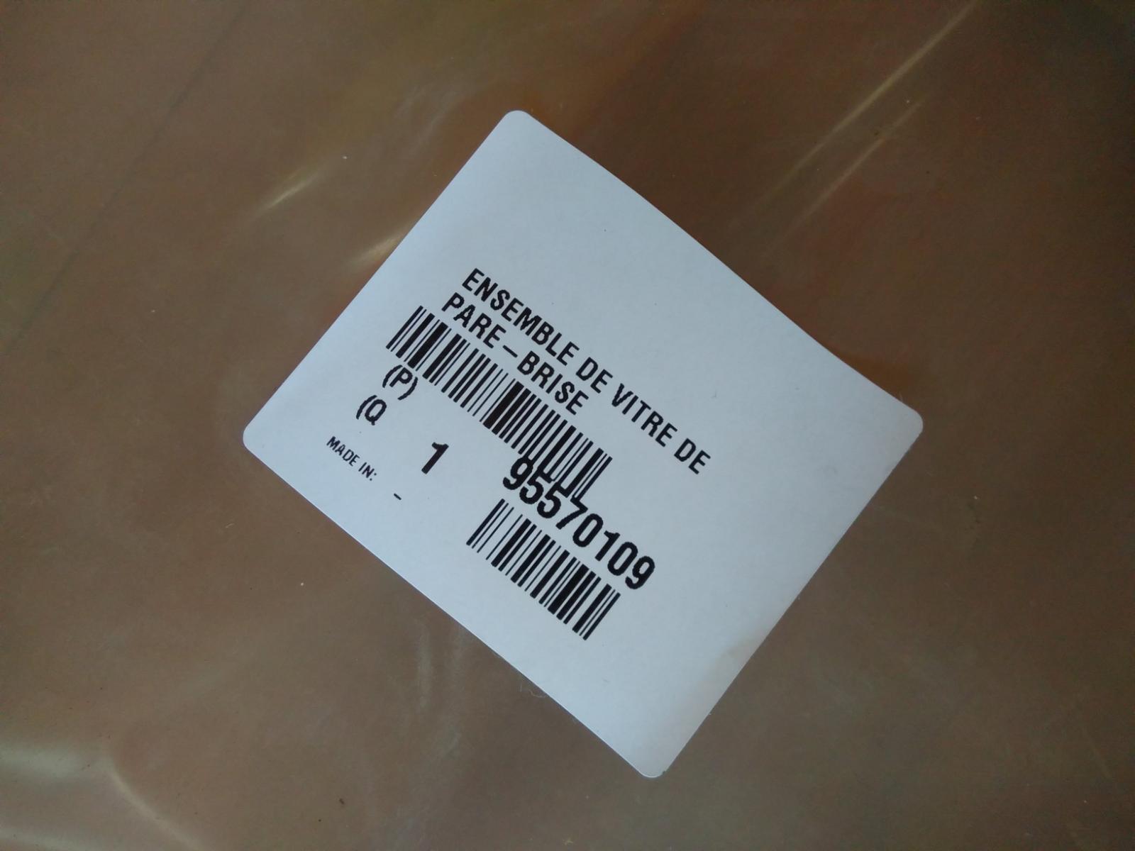

Im Ersatzteilkatalog von 1991 steht  die  Dichtung mit 95559829 drin. Windschutzscheibe gab es nicht mehr einzeln, sondern nur als Satz unter  der Nummer 95570109.
Die letztgenannte 95559829 ist auch die Dichtung, die Citroën zur Zeit anbietet.
Die Scheibe, die ich letzte Woche kaufte war der Scheibensatz: also Scheibe + Dichtung + Einziehfaden; ET-Nr 95570109
vor 20 Stunden schrieb JK_aus_DU:
Kannst Du ja sehen, denn dann besteht die aus zwei dünnen Scheiben mit zwischengelegter Folie.
Ich wäre allein aufgrund der Produktbezeichnung von Verbundglas ausgegangen, weil "Dupliver" Dupli (~zwei, zweifach, wie etwa beim Duplikat, was eine Kopie, also ein zweites Exemplar von irgendwas ist) und ver (~verre, also Glas)
Zum Krümeln und der grösseren Stossempfindlichkeit reicht das Verbundsicherheitsglas allein nicht. Krümelglas wirds nur, wenn das auch noch eine (thermisch erzeugte) Vorspannung hat.
Der Trick von Verbundsicherheitsglas ist, dass es möglichst gar nicht erst Scherben gibt, die sich lösen. Bricht das Glas, soll es möglichs trotzdem an der eingearbeiteten Kunststofffolie kleben bleiben, so dass sich keiner dran verletzt, der nicht zu blöd ist, reinzufassen oder etwa nicht angegurtet durch die Scheibe fliegt.
Vorgespanntes Sicherheitsglas, wie man es bei Notausstiegen findet, oder etwa auch bei Bierflaschen, soll krümeln, weil das die sicherste Art ist, wie Glas in Scherben gehen kann. Weil mit kleinen Krümelscherben schon mal eher schwer irgendwelche grossen Arterien aufgeschnitten werden, oder jemand davon oder damit erstochen werden könnte. Verletzen kann man sich natürlich trotzdem, auch ganz doof, wenns etwa ins Auge geht, aber die Wahrscheinlichkeit für lebensgefährliche Verletzungen reduziert sich um einiges.
Für eine normale Windschutzscheibe aus Verbundglas vorgespanntes Glas zu verwenden, kann auch daneben gehen. Weil dann die ganze Scheibe in Krümel springt, wenn sie nur am richtigen Punkt getroffen wird, etwa einen Stoss auf die Kante erhält. Im Auto sieht dann der Fahrer nichts mehr. Eher suboptimal, wenn da nur ein Stein auf die Scheibe fliegt, der ohne Vorspannung einen Einschlag hinterlässt, oder die Scheibe springen lässt, sie ansonsten aber durchsichtig lässt, so dass ein Nothalt nicht zwingend sein muss, und man auf jedenfall noch eine Chance hat, Hindernisse weiterhin ausmachen zu können.
