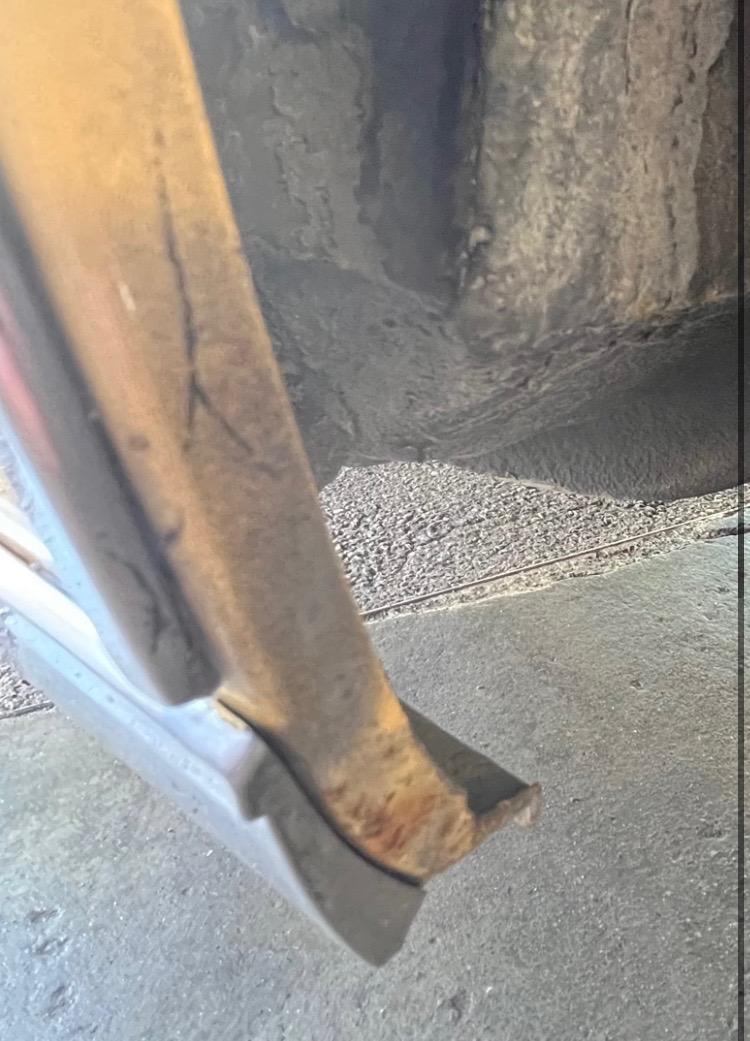

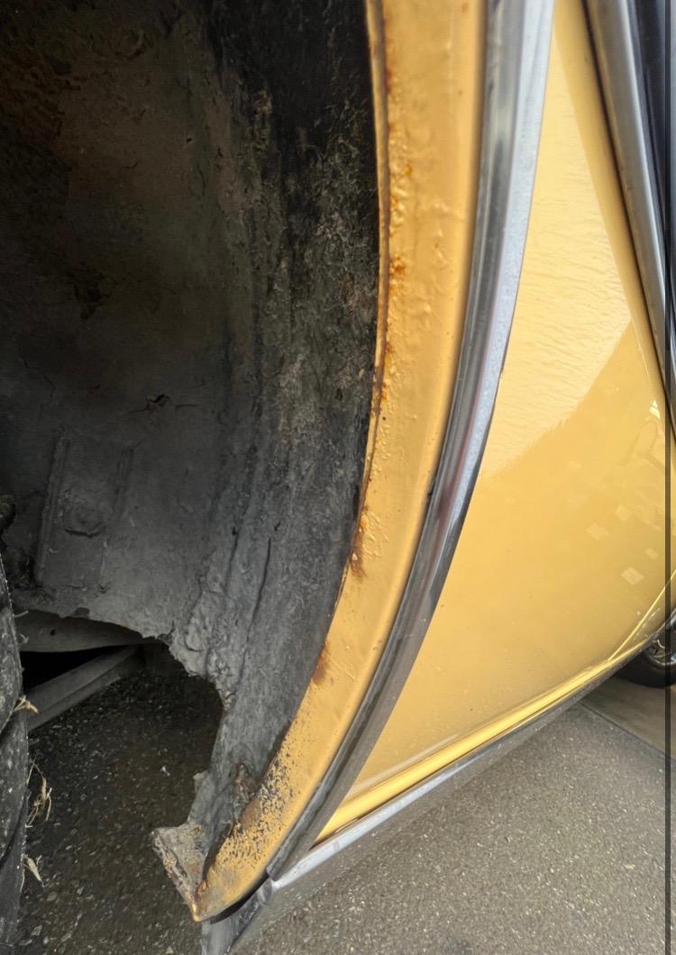

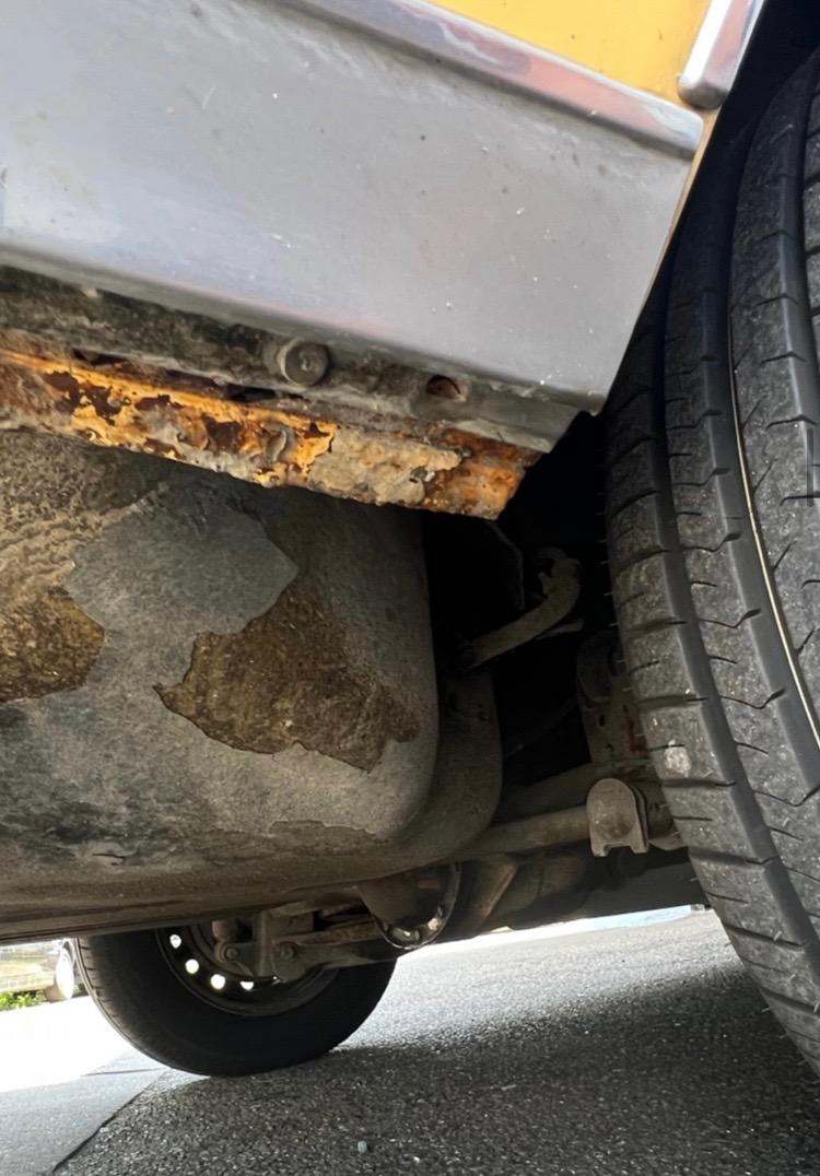

Brauche mal Eure Einschätzung zu einem Opel - ist das aus Eurer Sicht noch konservier-/aufhaltbar oder gibt es da schon größeren Handlungsbedarf?

Radlauf wohl behandelbar, der Rest dürfte nur mit intensiveren Maßnahmen sinnvoll sein. Die gezeigte Tür dürfte durch sein. Unterm Teroson in den vorderen Radkästen lauert auch oft das Grauen.
Ist aber wie immer mit der Glaskugel....

Die Tür und der Radlauf würden mir weniger Bauchschmerzen machen. Wenn kein Winterbetrieb geplant ist, lässt sich das gut bremsen. Die Endspitze sieht mir problematischer aus.

Das Auto muss auf die Hebebühne. Werkzeuge: Hammer, Schraubendreher, alter Stechbeitel. Es ist immer schlimmer, als es zuerst aussieht.
Stimmt natürlich. Allerdings steht das Auto 400km weg und ich muss zunächst einmal grundsätzlich über einen Kauf und den evtl Preis entscheiden.
Radlauf wird wohl mit schleifen, konservieren und Schutzanstrich erledigt sein. Der Schweller unten sieht schon spannender aus.
Bei der Tür müsste man sehen, ob man verhindern kann, dass das Türblatt durchrostet. Also innen das Elend freilegen und hoffen, dass man den Rost stoppen kann.
