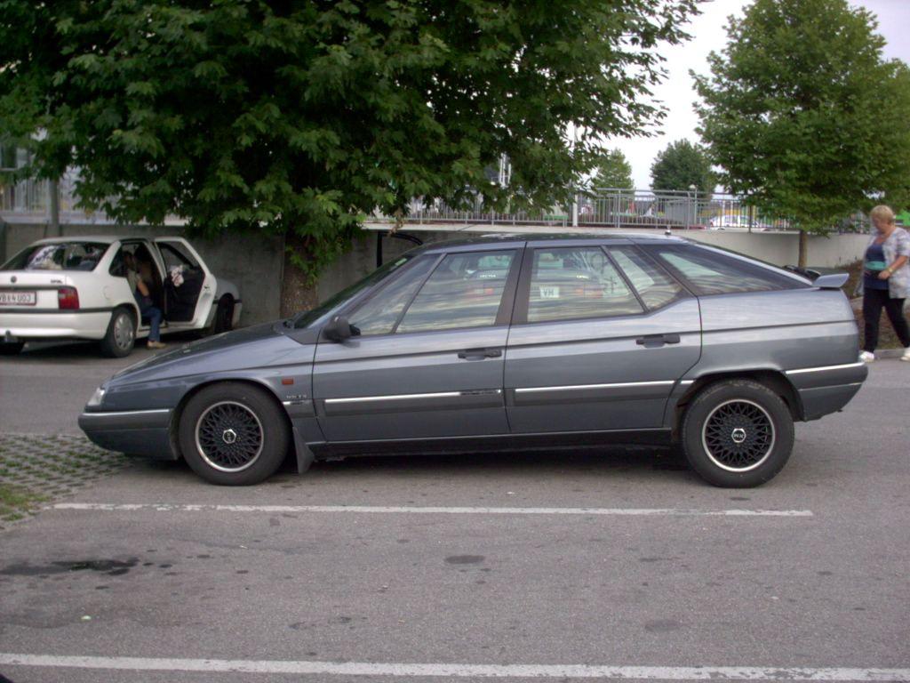

Das Bild erinnnert mich an meinen Y4 16V, der ähnlich dasteht und leider seit geraumer Zeit vorne nicht mehr hochkommt. Der ist aber sowas von blau.. (mauritius).
vor 1 Stunde schrieb schwinge:
Stanced? Nice!
Ja, so muss das! Steht schließlich am Parkplatz vorm Schachtelwirt. Bekanntermaßen trifft sich dort immer die "Szene" ;)
Ist das der Turbo-Tuning-Treff-Tirol? Geht der auf Knopfdruck vorne runter?
Wer günstig in die Szene einsteigen will, kann meinen XM kaufen. Der ist vorne dauertief ohne weitere Investitionen.
  • Haha 2
vor 53 Minuten schrieb margia2:
Tirol?
Nein, nicht per Knopfdruck. Per Hebel! Man kann damit das Fahrwerk hochstellen. Jetzt warte man bei entsprechendem Wartungszustand ein paar Minuten und schon senkt sich der vordere Teil wie von Zauberhand... aber das kann anscheinend nur ein metormetallicfarbener Y3, denn bei meinem mauritiusblauen Y4 hat das nicht funktioniert. Das muss mit der Farbe zu tun haben, da bin ich mir ziemlich sicher! Was bei deinem KPK da kaputt ist weiß ich leider nicht, das dürfte bei der Farbe eigentlich nicht passieren.
