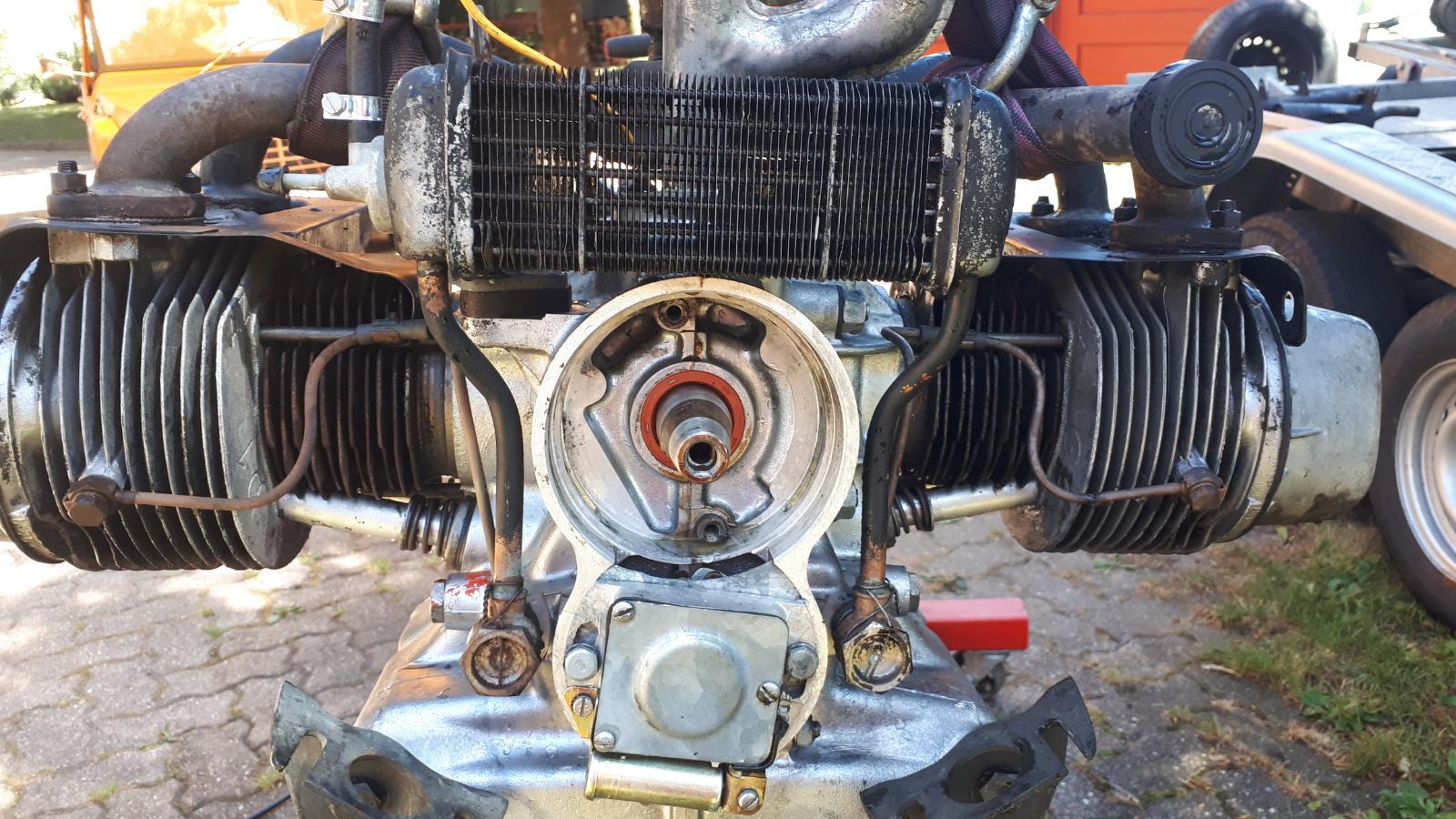

Suche einen Ölkühler für meine AZAM von 1964. Vermutlich hats die Nummer AZ225-1 oder AZ2251a? Oder diese Nummer? 5440572? Den Unterschied weiß ich nicht.
Oder was muss ich noch durchgeben, falls es Unterschiedliche gab? Breite der Anschlüsse unten? Befestigung oben ist 80mm breit.

im Prinzip passen alle Ölkühler der 12/16/18 PS Motoren sogar der des M4 (Ami6/AK350/AZAM6). Bei den frühen 12ern ist der Abstand der oberen Befestigungslaschen kleiner so daß sie ohne Distanzhülsen direkt aufs Gehäuse passen, ab irgendwann in den 50igern wurde dann der Abstand vergrößert so daß der Kühler mit Distanzbuchsen und längerer Schraube befestigt wird. Zwischen 12er und 16er Ölkühler gibt es keinen Unterschied. Der Ölkühler vom M4 Motor ist von den Abmaßen auch identisch hat aber statt der 7 horizontal liegenden Ölkanälen derer 9, kann völlig problemlos an 425ern montiert werden, kühlt halt ein wenig besser. Du könntest den Uli Schwinn mal fragen, es könnte sein daß er noch was hat.
Ansonsten hier:
Der Preis ist nahezu der übliche französische Börsenpreis dafür (NOS), der Nachbau beim Franzosen kostet erheblich mehr. Ansonsten kann man da diese Ölkühler aus Kupfer bestehen sie recht gut reparieren, meist sind sie am Übergang Zu-Ablaufrohr in den Kühler selber undicht, dort kann man gut nachlöten, ansonsten zum Kühlerspezi gehen für den ist das ein Klacks.

Hallo Roland, danke, genauso eine Antwort habe ich von dir erwartet.
Ja, den in ebay France habe ich auch Gestern schon gefunden und noch einen für den M4 Motor... der war aber zu teuer. Also den in Frankreich gekauft. Werde den tauschen und den alten reparieren lassen.
Meiner ist an dem Anschluß zu den horizontalen Ölkanälen undicht.
Danke dir. Gruß Michal
